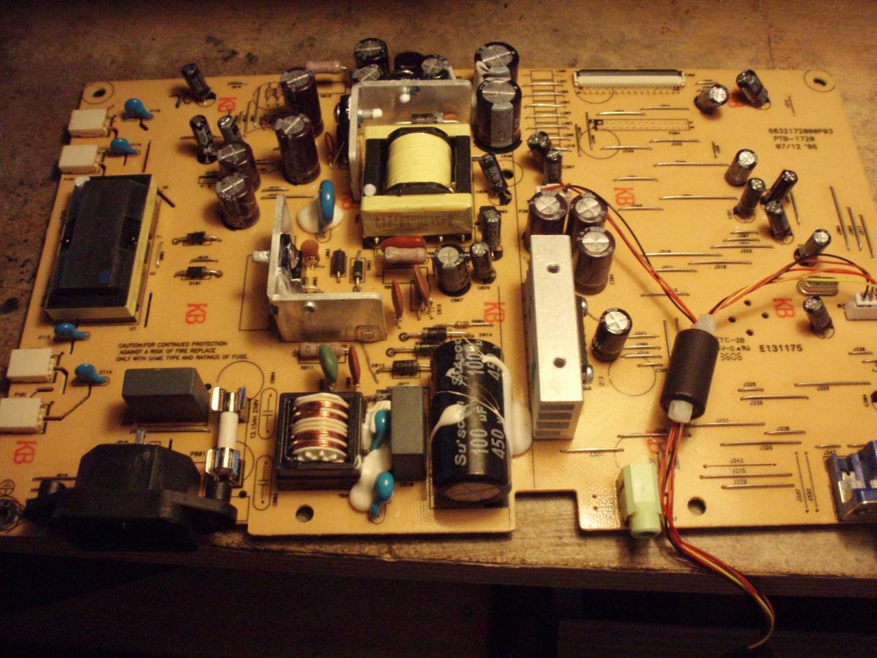

    j'ai un soucis avec mon ecrant de pc de marque HP , quand il reste un allumer longtemp, j'ai mon ecran qui se brouille comme une chaine crypté
    voila j'aimerais savoir si vous avais une idée sur ce probleme?

    Retirer le capot et examiner les composants notamment capas.

    bonsoir j'ai verifier les composant tous me semble normale apres je suis pas expert conserant le capas je ne sais pas ce que sais

    Ce sont des condensateurs (tubes métalliques gainés de plastique, souvent vert, noir ou bleu), il portent des mentions indiquant leur capacité en "µf" et leur tension en volts. Si ces consentateurs sont déformés, boursouflés, bombés sur le dessus, ils sont à changer. Le mieux serait de joindre une photo (nette) de tes cartes.

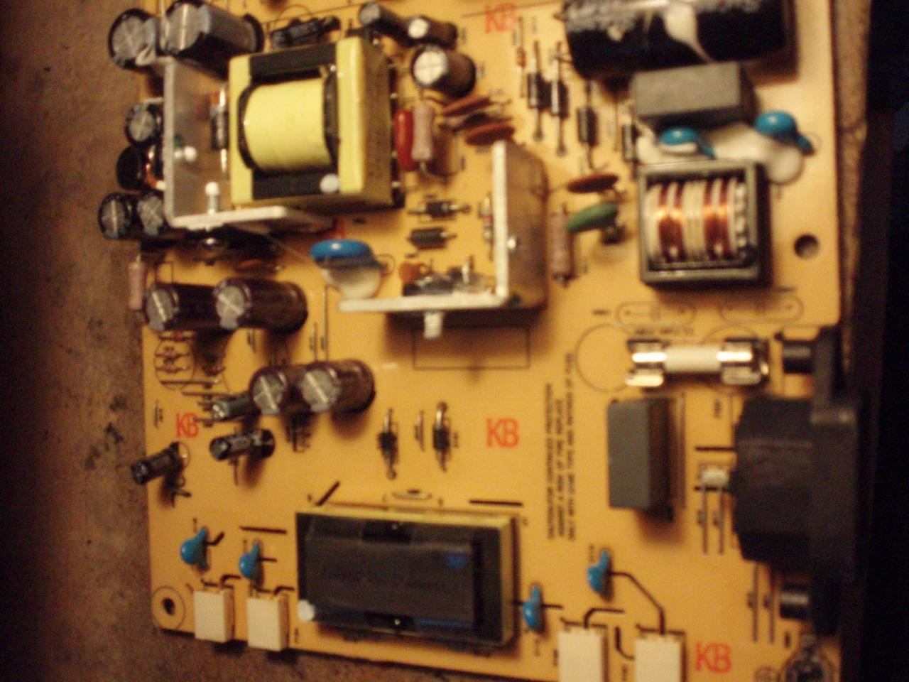

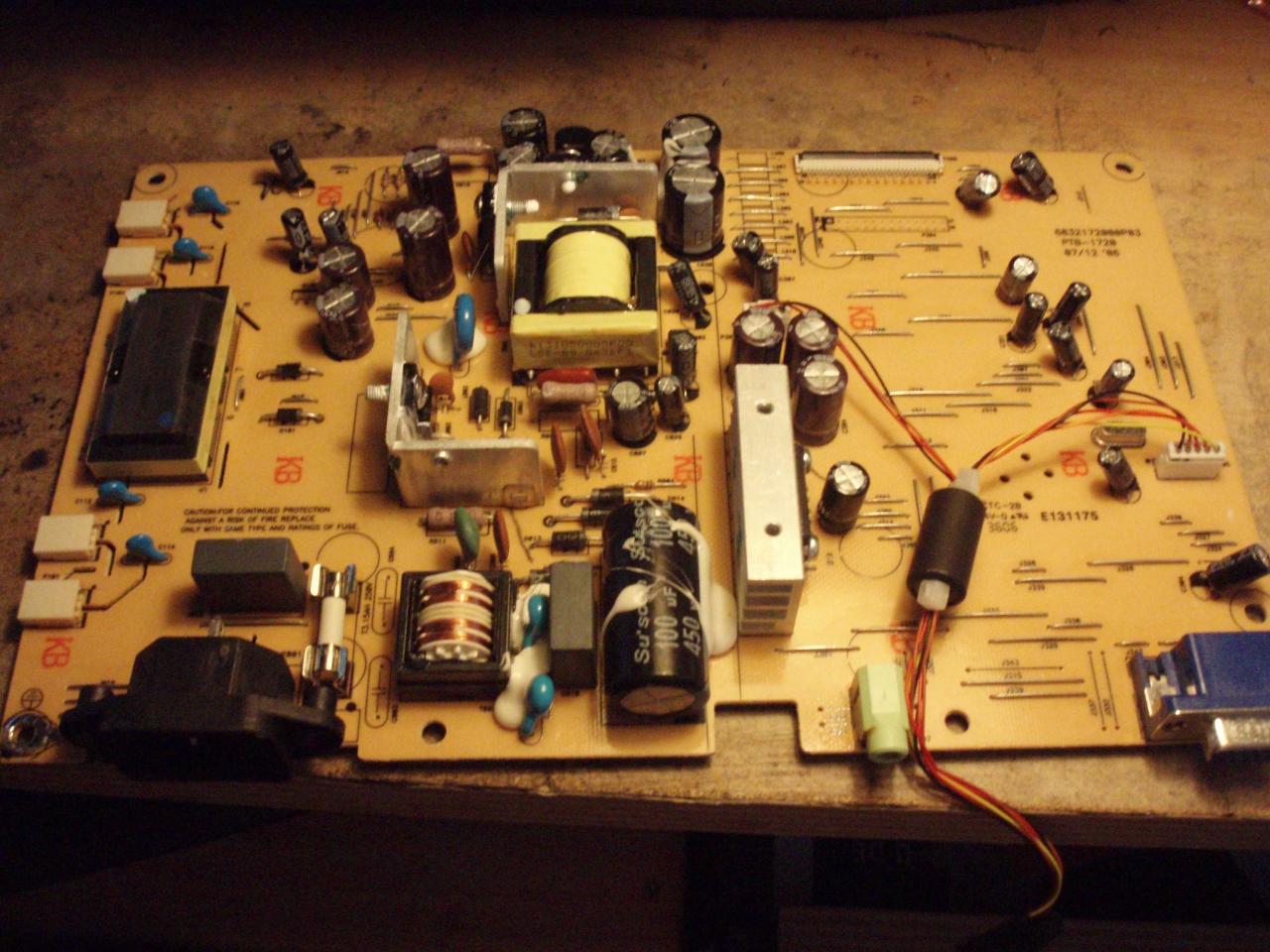

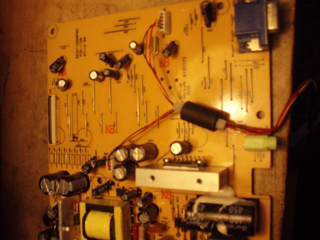

    voici les photo en esperant qu'elle sont assez nette
