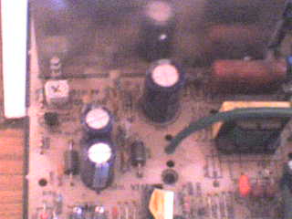

    Fait une photo vers el 14.
    invite87331165
    Re : Rétro projecteur Samsung SP43T7 HPX XEF type J54A43T7 : résistance grillée.
    merçi pour réponse rapide
    ci joint photo EL14 recto verso
    http://forums.futura-sciences.com/at...1&d=1230378450
    en haut a gauche ,le pied de fixation sur la carte /tole alu
    http://forums.futura-sciences.com/at...1&d=1230377131
    sur cette tole 2 element a "3 pattes"
    1er FMP 3FV 29 16 fixer en EY 26,27,et 28 (a dte sur la photo)
    2sd F j6920 247
    http://forums.futura-sciences.com/at...1&d=1230378596
    dit moi si tu peut en tirer quelque chose ,merci.

    C'est bien le même fil que l'on voit sur tes deux premières photos ?
    EL 14 semble bien être une masse châssis ; il est relié à DZ 471 , C479 , c'est bien çà ?
    invite87331165
    c'est exact , c bien ce fil et il est en connection par les pistes a dz 471,r482,Q482 et plus bas C479,C475.
    a tu une idées?

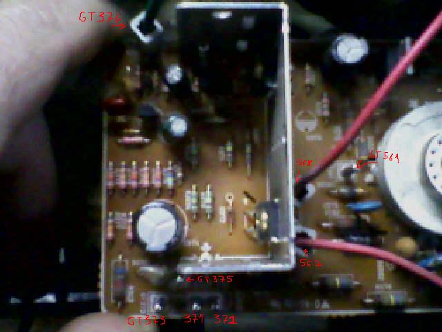

    j'avais envie de rebrancher la carte en mettant le fil vert sur GT375 sans changer la diode pour faire un reset des réglages que j'ai toucher.
    qu'est que je risque a ton avis ?
    KGM
    Faits des photos côté circuit imprimé , montrant les divers points de connections GT 375 , GT 567 , 568.
    Le fil vert => GT 375 , le SCREEN ( GT 409 sur le châssis ) => GT 567 ou 568.
    Un reset des rglages ?
    invite87331165
    j'ai fait quelque photo ,jespere que tu y verras.carte commando 2002.10.26 CRT PCB AA41-00600E
    GT 374 est un fil vert qui va ala carte sur GT 803
    GT 373 (rouge),GT 371(non utilisé),GT 372(noir), ces 3 sont sur un connecteur 2 fil qui vont au boitier de réglage des 3 lampes.
    http://forums.futura-sciences.com/at...1&d=1231670568
    http://forums.futura-sciences.com/at...1&d=1231670635
    ensuite GT 568 fil rouge qui va sur la grande carte en GT409
    GT567 fil rouge va sur carte verte en GT 537.
    j'espere que tu comprend quelque chose.
    si tu veut d'autre info,dit le.
    merci.A+

    Ok, c'est çà . GT 374 est-ce que tu l'avait débranché ?
    invite87331165
    salut
    oui mais coté GT 803 pour pouvoir sortir la carte pour ressouder les STK
