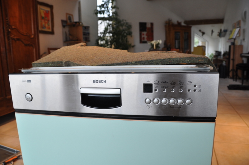

    Voici la photo de la face gauche du lv. Qu'en pensez-vous ?

    Re : Panne lave vaisselle Bosch
    re,
    que la chambre de compression semble encrassée, c'est ce qui est en partie basse a droite de la grande boite a eau,
    n'en restez pas pour autant là, coté droit en bas a droite vous y verrez,
    les 2 sorties de la résistance qui est a contrôler en valeur ohmnique,
    reste ceci:
    je supprime vôtre photo qui se doit d'être insérée via ce lien sur le site Futura:
    http://forums.futura-sciences.com/de...procedure.html,
    donc replacez là sur le futur post et faites de même pour toutes les autres photos a venir

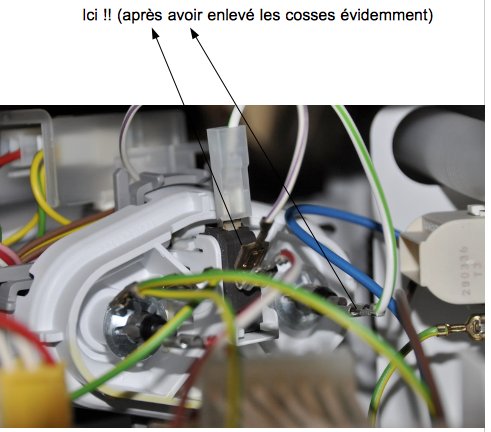

    J'ai un doute sur l'emplacement de la résistance. Est-ce bien cet emplacement ? Sur quelles bornes dois-je effectuer la mesure?
    http://forums.futura-sciences.com/at...1&d=1262517478
    Voit-on le composant NTC 165281 sur les photos ? Comment accède t-on au module électronique ?

    Re : LV Bosch SGI 55m05eu : défaut lavage 45 °C !
    re,
    pour la mesure de la résistance la prendre sur les cosses ou se situe le fil vert et blanc et l'autre ou est situé le fil rouge et blanc
    En applicant l'ohmètre sur les cosses vert/blanc et rouge/blanc, l'ohmètre ne réagit pas, aucune résistance. Que faut-il faire ? Comment fait-on pour changer cette résistance ? Est-ce normal qu'elle soit hs au bout de 4 ans et demi ?
    il faut débrancher ces cosses et mesurer sur les cosses de la résistance,c'est ce qu tu as fait?
    invite6e11843a
    cosses enlevées, la valeur indiquée est nulle. Par contre, aux deux bornes vertes et jaunes, la résistance existe.

    Invité
    re
    c'est normal c'est la terre.
    si tu as bien fait ce que l'on t' as dit, alors ta résistance est hs
    remet une photo avec les cosses otées et en indiquant ou tu te met pour les mesures, comme cela on sera sur

    invite6e11843a
    voici la photo
    http://forums.futura-sciences.com/at...1&d=1262531597
    re,
    on ne vas pas s'en sortir,
    la résistance a 2 broches identiques une a droite une a gauche,
    pourquoi vouloir mesurer ailleurs une valeur de résistance??(au milieu) qui est en fait une soupape qui joue le rôle de pressostat haute pression ???
    je le redis donc mesurer la valeur sur les cosses de la résistance,
    dont une a un fil vert/blanc et l'autre un fil blanc/rouge
    débranchez toutefois les fils concernés pour la mesurer

    invite6e11843a
    En fait il s'agissait des cosses vert/blanc et (uniquement) rouge. L'ohmètre reste insensible.
    http://forums.futura-sciences.com/at...1&d=1262533433
    Vous pensez donc que l'appel à un réparateur prof. soit nécessaire ?
    re,
    je crains fort que le pro soit de mise,
    remplacer le bloc de chauffe demande du doigté et savoir faire,
    car c'est tout un ensemble qu'il faut déposer en déposant au préalable le caisson inférieur ,
