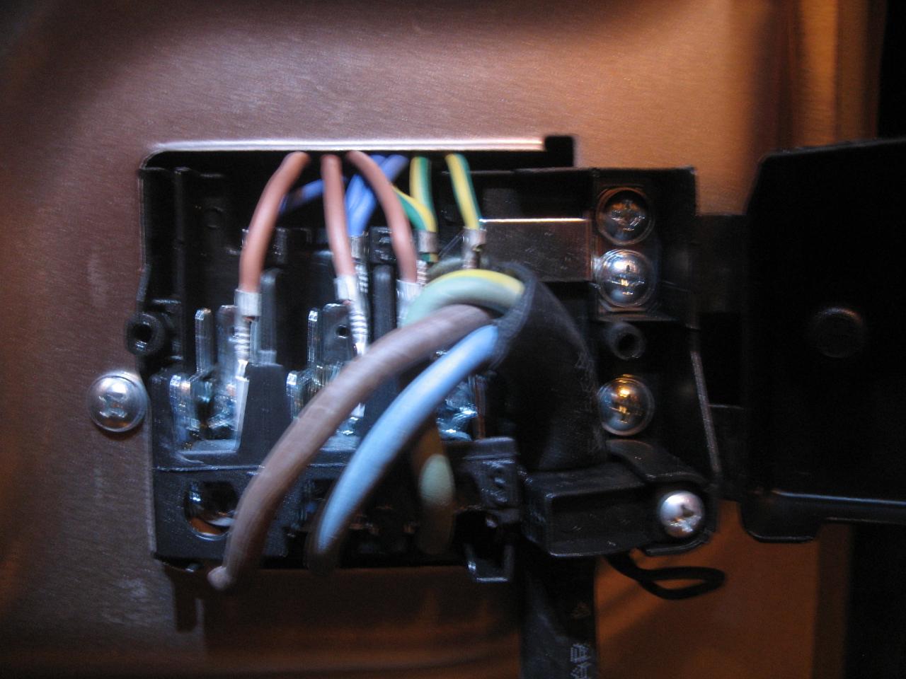

    Après avoir parcouru ce forum et les posts sur ma cuisinière, je n'ai pas trouvé de réponse à mon problème.
    Voici ce que j'ai:
    - la fameuse cuisinière Indesit k3c51w, que j'ai reçu en mars 2010.
    - le livreur a refusé de la brancher, car le cable était trop court(1m et il fallait plus pour atteindre la prise), et car il n'y avait pas de domino.
    - la notice précise que le cablage dans le bornier est déjà fait en standard en 230V: les petites connections 1/2/3 connectées, le pont 4-5..
    - ci joint une photo (reprise sur un autre forum d'un autre client) du bornier. Juste une différence avec le mien: le 3eme petit fil marron en partant de la gauche, n'est pas connecté à gauche, mais à droite, comme les 2 précédents petits fils marrons.
    http://forums.futura-sciences.com/at...-img_5826oejpg...
    - ci dessous la notice de montage, a priori c'est OK déjà.
    http://forums.futura-sciences.com/at...uisiniereoepdf...
    - les 3 fils du cable d'alimentation (marron, bleu, jaune/vert) sont déjà vissés dans le bornier.
    - mon compteur dispose d'un fusible 32A et j'ai une arrivée 32A avec trois fils (de 6m² je pense) dans la cuisine (marron, bleu, jaune/vert). NC: cette arrivée était auparavant une prise "normale" alimentant un petit four et micro ondes et marchait. Le livreur a d'ailleurs trouvé cela bizarre.
    J'ai donc acheté les éléments suivants à Leroy Merlin, le vendeur m'ayant bien indiqué les bons élements a priori :
    - un cable 6m² H07RNF en plus, car le cable d'origine est trop court.
    - des dominos 10mm²
    - un cache
    Voici ce que j'ai fait ensuite:
    0/ Débrancher le disjoncteur 32A de la cuisinière du panneau EDF.
    1/ Brancher le cable d'origine à un domino.
    2/ Brancher un 2nd domino aux 3 fils du mur
    3/ Brancher le 2nd cable 6m² aux 2 dominos pour faire rallonge
    Tous les cables de couleurs sont branchés ensembles (marron avec marron, bleu avec bleu, jaune/vert avec jaune/vert dans les dominos).
    Résultats:
    Là je rebranche le disjoncteur de la cuisiniere, et boum, le fusible grille. Je remplace ce dernier.
    J'ai retenté de refaire toutes les étapes de 0 à 3, mais rien n'y fait, le (nouveau) fusible grille.
    A noter : la cuisinière est éteinte, plaque et four ne sont pas allumés.
    Avez vous une idée ?

    Voici la cuisiniere:
    INDESIT K3C51W
    Cuisinière vitrocéramique
    Puissance totale installée
    7900 W
    Alimentation
    Monophasé
    - Tension : 230 V
    - Fusible : 32 A
    Sinon j'ai relevé une bizarrerie dans le bornier. Une des cosses marron (la 1ere à droite) semble abimée avec une sorte de mousse/éponge grise coulant dessus:
    http://forums.futura-sciences.com/me...sse-abimee.jpg
    Re : Pourquoi ma cuisinière Indesit éteint grille le fusible?
    j'ai comme l'impression que le câblage n'est pas installé suivant la norme voulue,
    attention a ce type de bornier il est a 2 étages l'un concerne la phase (devant) l'autre le neutre (derrière)
    si pas correctement câblé,
    c'est court circuit a coup sur
    re,
    il me semble bien qu'au vu des photos,
    le fil bleu n'est pas en bonne place,
    il se doit d'être derrière ,
    si ce n'est qu'en photo,
    je n'ai jamais pu correctement les interpréter
    donc je ne joue que de mémoire
    on m'en a placé des quantités sur le forum et le problème est toujours le même (cela est pratiquement illisible quelque soit la qualité des photos,)
    mais j'affirme que l'on a bien 2 étages superposés
    l'un devant soi pour la phase
    l'autre derrière pour le neutre
    pour faire simple:
    la phase en mono a : 3 cavaliers
    le neutre en mono ou tri :un seul cavalier

    Ça marche !!!!!
    (four+plaques)
    Voici a priori l erreur :
    - le câble d' alimentation ds le bornier était mal branché pour 2 raisons : bleu et marron étaient inversés d' une part, les 3 fils étaient de plus aux mauvais étages (tous sur le même étage alors qu il y avait 2 étages) d' autre part.
    Le reglage d' usine était faux et faisait sauter le fusible ! Ils auraient du laisser debranchés !
    Sinon les cosses étaient bien placées. Idem pour les pontelets qui étaient pas visibles.

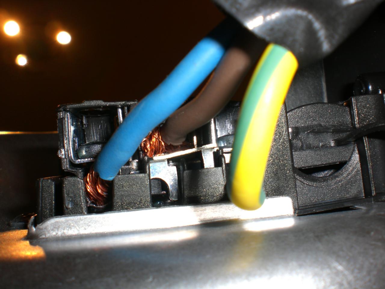

    Richard, voici les photos je pense que cela correspond bien à ce que vous dites depuis 3 ans :
    - le bornier tel qu'il était livré et connecté (faussement)
    http://forums.futura-sciences.com/me...1-dessous2.jpg
    - les modifications en images (2 étages, et en entourées avec un texte -bleu, jaune, brun- les zones précises où il faut brancher les 3 fils du cable d'alimentation)
    http://forums.futura-sciences.com/me...anchements.jpg
    - le résultat final avec seul le fil brun au dessus au 2 qui est ponté avec 1/3 et le bleu en à l'étage inférieur, comme le jaune
    http://forums.futura-sciences.com/me...rnierfinal.jpg
    A noter que le vis fixant le fil bleu est en haut à gauche du chiffre 1, et celui du fil jaune en haut à gauche du chiffre 3, au niveau des cosses. Celui fixant le fil brun est juste à gauche du chiffre 2.
    - en apparté, les 2 cavaliers (j'ai indiqué l'un avec le tournevis rouge)
    http://forums.futura-sciences.com/me...69-pont123.jpg
    re,
    l'on retrouve donc bien mon schéma de raccordement,
    par contre,
    je ne pige pas un truc,
    que ce câble soit connecté faussement d'origine par le constructeur
    je le met en doute,
    cela a du se faire a mon avis entre la livraison fabriquant et la livraison domicile,
    car je doute fort que le constructeur commette une telle erreur
    compte tenu des caractéristiques de ce bornier,
    le câble n'est en principe pas livré avec la cuisinière,
    il y a un bug quelque part,
