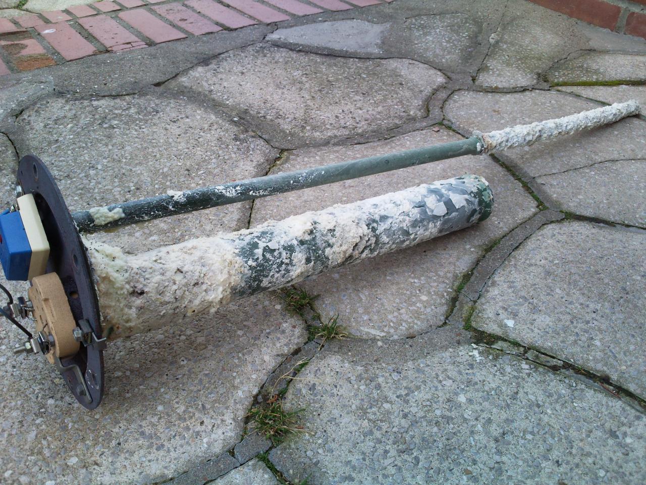

    invite4b93112a
    Re : fuite d'eau groupe de sécurité
    Voici la photo de la résistance tout juste sortie du ballon
    http://forums.futura-sciences.com/at...1&d=1270316151
    invitef80bfdd5
    bonsoir,
    en fait c'est un chauffe eau avec resistance non immergée et donc ce que tu as gratté c'est la tole qui recouvre la resistance . celle ci est glissée dans le tube apparent sur la photo.il se pouurait que cette résistance ait gonflé et touche par intermittence l'enveloppe ce qui ferait declencher le différentiel
    pour le groupe , si 'est permanent il faut le changer, il a peut etre été attaqué par le calcaire.
    le passage a une puissance supérieur n'a logiquement rien a voir mais qui sait si on a pas rehausser la tension d'entrée chez edf
    invite4b93112a
    Re : Fuite d'eau groupe de sécurité !
    citation:
    en fait c'est un chauffe eau avec resistance non immergée et donc ce que tu as gratté c'est la tole qui recouvre la resistance.
    Heu... non c'est une résistance immergé et le blanc que l'on voit c'est bien du calcaire que j'ai enlevé avant de tout remonté.

    invitef80bfdd5
    aucune résistance immergée n'est ainsi, votre chauffe eau est équipé d'une resistance stéatite . une resistance immergée est un élement d'une certaine longueur d'environ 1cm de diamètre style resistance machine a laver
    invite4b93112a
    Bonjoura tous,
    image cumulus au démontage
    1er image: démontage de la résistance
    2eme image: sortie de la résistance rempli de calcaire
    3eme photo: intérieur du ballon
    je ne peux pas mieux faire pour vous démontrer que c'est une résistance immergée.
    Est-il possible d'avoir une fuite par le groupe de sécu à cause du résistance trop vieille.
    Sinon je vais remettre un groupe neuf, en esperant que ça soit ca.
    pour infos de 2heures du matin à 10h encore 10 litres d'eau!!!!! c'est plus que d'habitude ca fait 30 litres jour c'est vraiment trop!!!
