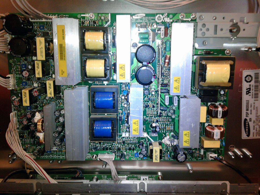

    je possede un Wilson 42PDP, Tout l'intérieur est de référence Samsung.
    La carte d'alimentation est une Samsung LJ44-0092C.
    le voyant devient et ensuite image noire, pas de son et plus de fonction (par télécommande et directement sur la télé) pour arrêter je suis obligé de débrancher au bout de plusieurs fois, il arrive" qu'elle veuille bien s'allumer mais ce n'est pas toujours le cas.
    est-ce que quelqu'un a une idée?
    j'ai repris la photo d'une carte sur le forum ne pouvant pas pour l'instant faire de photos.

    je vais mettre des photos de mon plasma et mettre toutes les référence que j'ai trouvé. Si cela ne suffit merci de me le dire je ferai ce qu'il faut pour donner ce que vous voulez.
    Désolé pour la qualité des photos mais je n'ai rien de mieux pour l'instant.
    la première image montre l'intérieure de mon écran Wilson WS42PDP
    la 2ème montre la carte d'alim qui n'est pas comme je le pensai une LJ44-0092C mais une LJ44-00133A
    J'ai ensuite mis les 2 étiquettes qui sont sur le châssis.
    la qualité des photos de ces étiquettes n'est pas terrible.
    Sur la 1ère PDP MODULE il y a MODEL : S42AX - YB03
    Sur la 2ème il y a PDP42AX027Z avec dessus :
    Va 63
    Vsc -190
    Vs 205
    Ve 99
    merci d'avance pour vos réponse

    quand il fait la panne, il faut vérifier si les alims sont présentes...
    inviteb4914ba4
    Re : tv Plasma s'allume mais plus de fonction
    merci azer je ne trouves plus mes appareils (je vais en racheter) mais serait-il possible de me dire ou vérifier les tensions ?
    invite14db6220
    salut,
    sur l'alimentation, les connecteurs blancs en haut à gauche...
