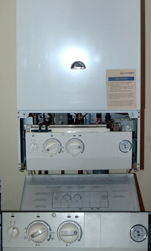

    Je suis tout nouveau sur ce forum. Je me suis inscrit suite à la panne de ma chaudière (à gaz et à ventouse) E.L.M Leblanc "Egalis" (ce sont les seules références que j'ai trouvé). Deux plombiers se sont succédés pour le dépannage et chacun m'a conseillé de voir un spécialiste de la marque pour réparer. Le problème est que je me trouve dans un petit village et que le seul spécialiste que j'ai trouvé me demande 200€ de frais de déplacements (!). Je cherche donc par moi-même...
    Voici donc :
    Chaudière à gaz et à ventouse E.L.M Leblanc "Egalis".
    Tout fonctionnait jusqu'au moment ou j'ai mis en route le chauffage. Elle a marché quelques heures puis s'est éteinte. Depuis lors, plus possible de l'allumer. Les deux plombiers qui sont venus ont démontés pas mal de choses sans pouvoir le re-démarrer et cet après midi j'ai de nouveau essayé de la démarrer et là... miracle, elle a démarré ! moins de deux minutes après elle s'éteignait à nouveau... depuis, plus rien.
    Les plombiers m'ont dis que tout fonctionnait sauf l'allumage. Je ne sais plus quoi faire. Existe t'il une solution pour réparer? Que puis je faire ?
    Il commence à faire froid et je n'ai plus d'eau chaude depuis déjà 1 semaine, merci de votre aide.
    joh93
    Invité
    Re : Chaudière E.L.M Leblanc - pas d'allumage
    Bonjour, postes nous une photo de ta chaudiere que l'on puisse identifier le modele exact.
    Si c'est au moment ou tu allumes le chauffage que les problemes arrives il faudrait peut etre regarder du coter de la pompe qui est peut etre grippée.

    Je transfère les images tout de suite... merci de votre rapidité

    J'ai fais un gros plan sur le bas de l'appareil, si ça peut être utile...

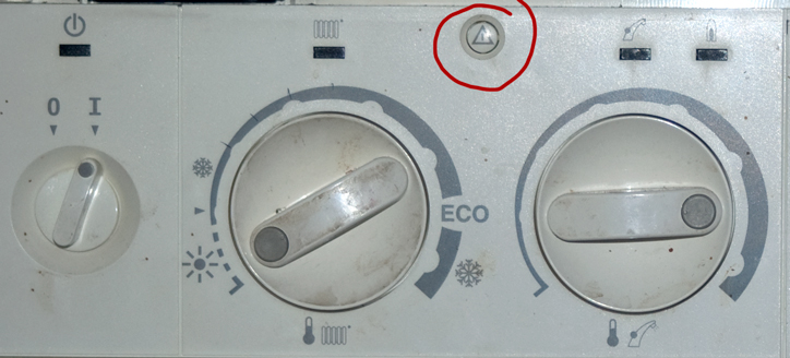

    As tu essayer d'appuyer sur reset plusieurs fois? appuies long et court pour voir si ca annulait le code d'erreur?

    Je viens d'essayer d'appuyer sur reset plusieurs fois, long et court, rien ne se produit.

    Le reset... c'est bien le petit bouton rond du centre avec le triangle signifiant"danger" ? (pas très visible sur l'image, en voici un gros plan :
