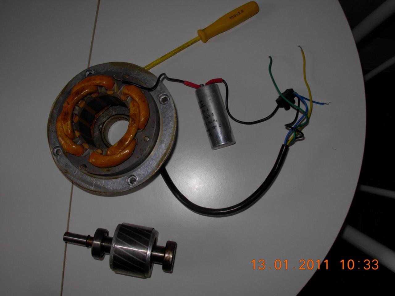

    Ma vmc ne fonctionne plus , le jus arrive bien au bornier.
    Quelle pièce est hs : transfo (non testé), condensateur (non testé), moteur du ventilo (ce dernier testé en direct ne démarre pas, c'est peut-être l'origine du problème mais peut-être est-ce normal en direct dans ce cas je dois tester transfo et condensateur et là il faut que je revois sur le forum la manière de procéder).
    La vmc a 25 ans, en changer oui d'accord mais c'est la crise alors plutôt changer les pièces.
    merci pour vos suggestions éventuelles.

    Quelques détails, svp, est-il grillé ? curieux que vous n'ayez pas détecté cela vous même " au nez "
    ..Je crois qu'il me sera difficile à ce stade de trouver un moteur de
    1° Peut être pas impossible voici deux pistes
    - Elgé Grandvuinet semble avoir été racheté par ATLANTIC Climatisation et Ventilation qui est tj à la même adresse 13 rue Monge à 69 Meyzieu tél : 04 72 45 11 00
    - ou peut être ici http://www.elge.setem.fr/
    2° Le moteur est facilement démontable, commencer par déposer la ° turbine et réparable. Le tout est de savoir à quel prix.
    Les roulements neufs, 6200ZZ ou 2RS coutent 4€/pièce
    Faites une recherche " Pages Jaunes"pour trouver un " Rebobineur " à proximité de chez vous " rubrique " Bobinage, réparation de matériel électrique professionnel "
    Evitez de poser des questions au téléphone le matériel " Grand Public " est à priori non économiquement réparable, très souvent il est même difficilement réparable A LA DIFFÉRENCE DU VOTRE, vous risquez un refus bête.
    Déplacez-vous avec votre moteur et son condensateur pour demander un devis.
    Caractéristiques : Moteur asynchrone monophasé 220V 50 Hz, 25 Watts environ.
    Ne compliquez pas les choses en insistant sur l'auto-transfo à 3 positions. Au stade d'un rebobinage c'est parfaitement neutre.
    Faîtes moi, " l'amitié ", de nous tenir au courant de vos démarches elles serviront à d'autres.

    Visiblement le moteur n'est pas grillé et le condensateur n'a pas explosé.
    A quoi est relié le fil qui part du condensateur et vers la gauche,
    n'est-ce pas directement sur le paquet de fer du stator (une masse du moteur) ?
    Cordialement.

    Ce fil est relié au bleu et tous les deux vont dans le domino à D

    Une nouvelle photo pour répondre à la dernière question et compléter ma réponse.
    Pou info, on me propose une vmc pour 70 euros HT. On me laisse entendre que le rebobinage du moteur vaudrait aussi cher. J'ai traité ça par téléphone car la boîte est à une cinquantaine de km de chez moi;
    Je récapitule les fils partant du stator :
    - Vert masse
    - Bleu et noir ensemble dans D
    - Jaune dans A
    invite402d7675
    Re : vmc
    petite précision concernant le vert :
    une extrémité à la masse sur sur le strator et l'autre avec la borne de prise de terre au niveau du domino d'alimentation
    behache

    Non le fil qui part du condensateur vers la gauche n'est pas relié au domino, on dirait qu'il aboutit sur le paquet de tôle du stator !
    Je n'ai pas compris ce que signifie D ici et A dans votre réponse suivante.

    invite402d7675
    Re : vmc
    2 photos de + et un petit commentaire :
    photo 1 : câblage du stator aux dominos du caisson :
    - noir du strator au condensateur et du condensateur au domino en D avec le bleu
    - vert à la terre domino du haut en F et autre extrémité à la masse sur le corps du strator
    - bleu avec autre noir du condensateur, le tout dans domino en D
    - jaune dans domino en A (alim)
    Les autres fils un peu plus gros vont des dominos à l'auto-transfo.

    behache
    Re : vmc
    J'essaie de mettre des nom aux couleurs des fils du câble Moteur
    Citation Envoyé par jalouvre Voir le message
    - noir du strator
    = Entrée de l'enroulement auxiliaire du moteur
    = Phase de l'alimentation à tension variable
    avec le bleu
    ...sortant du moteur --> Bleu = Entrée de l'enroulement principal du moteur
    stator, même racine que statique
    sauf erreur de ma part c'est la redite de la fin du § " noir du strator "
    - jaune
    Je déduis des explications précédentes que c'est le point commun des deux bobinages
    en pricipe c'est le Neutre du réseau 230 V qui devrait être raccordé à cette borne (toutefois une inversion Phase-Neutre serait sans conséquence dommageable)
    ceci étant fait je vais pouvoir être directif dans le conseil suivant.

    behache
    Re : vmc
    Bonsoir Jalouvre
    Je n'a pas eu de réponse précise à ma question répétée concernant la photo http://forums.futura-sciences.com/at...e-moteuroejpg:
    Citation Envoyé par behache
    Citation Envoyé par behache Voir le message
    Visiblement,[ le moteur n'est pas grillé et le condensateur n'a pas explosé.
    A quoi est relié le fil qui part du condensateur et allant vers la gauche,
    Non le fil qui part du condensateur vers la gauche n'est pas relié au domino, on dirait qu'il aboutit sur le paquet de tôle du stator ....
    Alors je me lance :
    Le reliquat du branchement pour tester le moteur tel qu'il apparait sur la photo http://forums.futura-sciences.com/at...de-moteuroejpg est douteux.
    J'ai l'impression que le condensateur a été relié pendant le test au circuit magnétique au lieu de l'être à l'entrée de l'enroulement auxiliaire et que le moteur est sain
    Vous avez décrit 4 fils qui sortant directement du stator du moteur :
    - Vert, le fil de " terre " relié aux tôles (la masse électrique du moteur)
    - Noir, entrée de l'enroulement auxiliaire,
    - Bleu, entrée de l'enroulement principal.
    - Jaune, commun aux sorties de l'enroulement principal et de l'enroulement auxiliaire du moteur,
    Je vous suggère de communiquer ici les valeurs de résistances mesurées entre
    - Vert et Jaune
    - Noir et Jaune
    - Bleu et Jaune
    et vérification entre Noir et Bleu.
    Cordialement.

    Je serai très étonné que ce moteur soit HS.
    Je formule des réserves sur l'expertise du " copain de passage qui en connaît un peu plus.."
    - Vert masse
    D'accord pour le Bleu mais concernant le Noir venant du moteur je vous laisse le soin de rectifier car ce n'est pas ce que vous avez écrit ailleurs
    - Jaune dans A
    Là d'accord, vous écrivez plus tard la même chose.
    Cordialement.

    J'ai effectué la mesure préconisée. Aucune réaction à l'ohmmètre quelle que soit les fils sélectionnés.
    Le test a été effectué avec le moteur seul débranché du caisson.
    Si aucune réaction à l'ohmmètre, le bobinage serait-il sectionné ?

    Oui, il faut se rendre à l'évidence mais c'est stupéfiant avec un bobinage d'aspect sain. De plus vous l'aurez compris ce n'est pas un bobinage coupé mais deux.
    Un peu comme si vous retrouviez dans votre garage, un beau matin, votre auto avec deux pneus complètement à plat.
    J'appelle Labobine au secours.
    Cordialement.
    Labobine
    Re : vmc
    Etes vous sûr de votre ohmètre car cela ne serait pas la 1ère fois qu'il y ait soit mauvaise manip soit défault du contrôleur.
    Amicalement, Gérard
    Labobine
    Re : vmc
    re,
    Je ne suis pas arrivé à me retrouver avec tous ces posts, mais c'est vrai que les 3 fils du moteur soient tous coupés me parait ausi surprenant. Pour que votre moteur marche il faut qu'il y ait un circuit entre noir, jaune et bleu sinon c'est bon pour la casse.
    question contrôle de circuit, perso je préfère dans ce cas-là le système sonnette, avec un transfo de sécurité et une ampoule 24volts en série on voie si cela passe ou non.
    J'ai aussi mis sur mon site une autre sonnette
    Amicalement, Gérard
    Labobine
    Re : vmc
    re,
    Normalement au cas ou il y aurait vraiement coupure puisque le stator est démonté, cela devrait se voir très bien surtout à l'arrivée des fils sur le chignon du moteur et il devrait y avoir un gros trou noir.
    Amicalement, Gérard
    invite402d7675
    Re : vmc
    Mon ohmmètre fonctionnant bien, je considère qu'on a fait le tour de la question même si des zones d'ombre subsistent. Je vais garder cette vmc à tout hasard, peut-être pour réaliser le test de la sonnette.
    Je mets donc un terme à cette discussion.
    Merci pour votre suivi assidu.
    Bon dimanche
