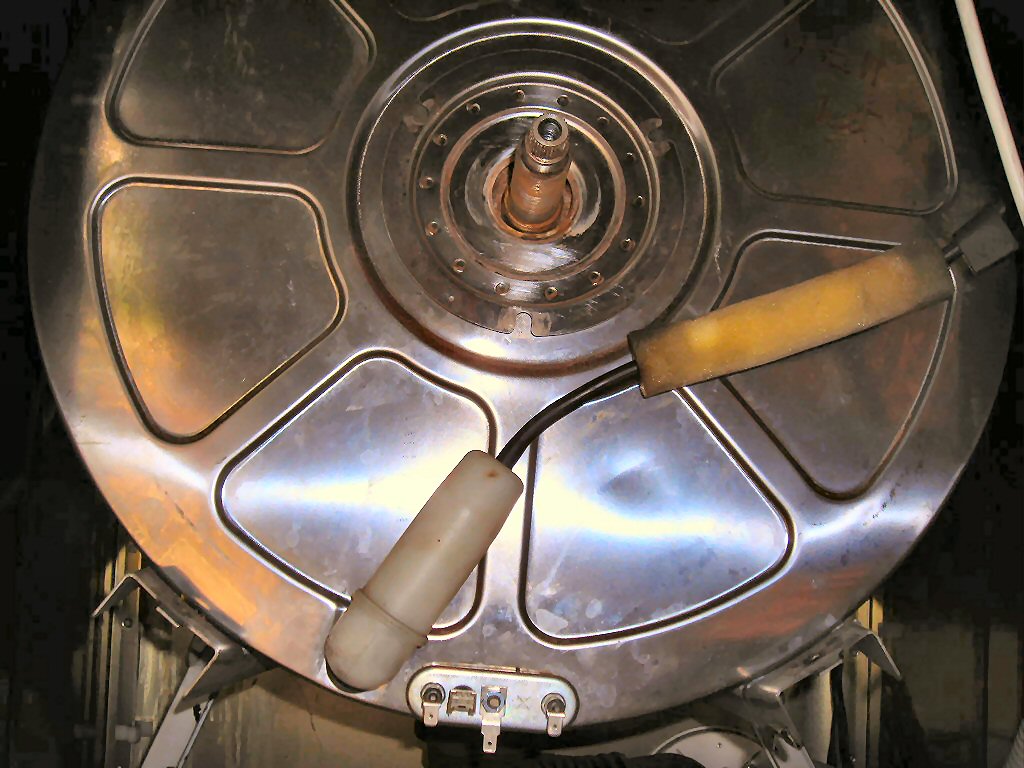

    bonjours ,j'ai une machine a laver de marque brandt et voici mon probleme elle ne veut plus essorer ,elle se remplis tourne une fois et s'arrete net elle vidange , quelqu'un aurais une solution pour moi svp merci:

    plutot vague comme reférence mais une première a vérifier ce sont la longueur des charbons moteur soit 1.5cm a l'air libre sinon les changer d'office

    mais pas bricoleuse je vais demontee ma machine a laver c'est une brandt 7kg reference wfh 1677f merci de m avoir repondu si vite
    Re : probleme machine a laver
    en 1er voir ceci:
    http://forums.futura-sciences.com/at...presostatoejpg
    cela se nomme chambre de compression (le boitier blanc)
    si encrassé,
    souvent cela se répercute sur un refus d"essorage
    c'est situé au dos de la cuve de la machine,
    la photo est de JC21

    j ai regarder les charbons et la chambre de compression fonctionne toujous pas

    en faite elle tourne dans un sens mais des que il faut touner dans l'autre sens elle se coupe

    bonsoir,
    des lors en logique cela vient des commandes et donc de la programmation car le sens de rotation y est incorporé

    merci pour votre reponse je vais voir pour faire venir un depanneur

    je tiens a vous remercier de l'aide que vous m'avez apporter en effet changer carte de force et mon leve linge et repartis cout 180e avec main d'oeuvre
