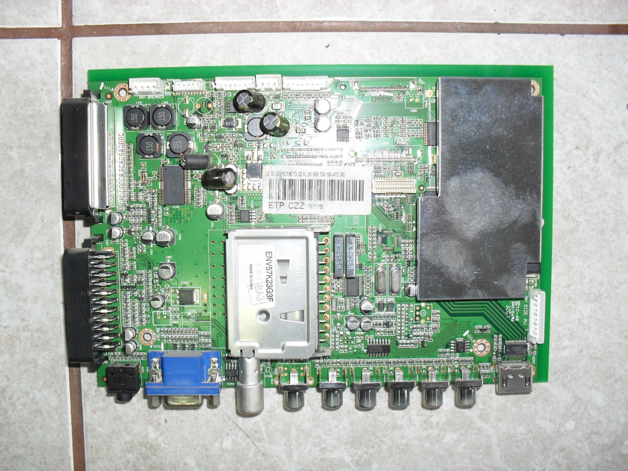

    Je l'ai ouvert et j'ai remarqué 2 choses qui je l'espère peuvent expliquer la panne.
    Le condensateur (150uF, 400V) fléché semble être bombé environ 1mm au centre (difficile de faire une photo qui permettrait de le voir). D'habitude les condensateurs avec le dessus en metal + un croix sont assez simple à détecter lorsqu'ils sont HS, mais celui-ci est en plastique, doit-il être extrêmement plat d'origine ?
    De plus, ce condensateur fait 35mm de diamètre pour 25mm de hauteur, suis-je obligé de trouver un condensateur de même dimension si je souhaite le changer ?
    Sur cette image j'ai l'impression que le condensateur + l'autre composant sont reliés est-ce normal ?
    Merci par avance.

    Re : TV image flou et saccadé
    Citation Envoyé par ddempt Voir le message
    Pièce jointe 225262
    Bonjour à toi,
    Il y a fort à parier que ce soit normal.
    Une réparation de " fortune " semble DEJA avoir été faite !
    Le condensateur a été remis en place avec un montage ..." en l'air".
    Si le circuit, par une piste, relié ces DEUX éléments; fallait bien REFAIRE cette liaison.
    Bon W E
    invitedb1f09a9
    J'ai récupéré la tv hier, perso il m'a dit qu'il ne l'avait pas ouvert, mais bon ....
    Comment savoir s'il faut ou non qu'il soit relié ?
    Selon la page suivante, j'ai l'impression que ce lien est "normal" http://dc199.4shared.com/doc/MGW_hmq3/preview.html
    Sinon pour le gros condensateur vous savez si c'est normal d'avoir une petite bosse au dessus ?
    Merci pour votre aide.
    mondou
    Si le téléviseur a ainsi fonctionné c'est que le montage est correct,
    Soit il a déjà été en maintenance,
    Soit çà été fait " usine ",
    C'est pas la première fois que l'on voit des balançoires à Mickey sur des montages " usine "
    ( Appareils conçus à la va vite, ensuite on bricole la carte pour éviter un nouveau CI pour un malheureux strap.)
    Si le condensateur est bombé, il est mauvais,
    Prenez le même en valeur et tension,
    Peu importe son format (qui peut être gênant parfois pour refermer le capot.)
    Faut mettre les mains dans le cambouis.
    Citation Envoyé par mondou Voir le message
    Bonjour à toi,
    il me semble que l'on discerne les ANCIENNES connection (fil) d'un condo dont on aurait sectionné les pattes.
    Donc c'est certainement pas d'usine...mais déjà réparé.
    Et c'est reparti pour le meme défaut.
    Remplaçer si possible par un condo de tension un peu plus élevée.
    Bon W E

    invitedb1f09a9
    Ok, j'ai pas de capacimètre, alors j'me demandais si je pouvais quand même tester, promis je touche pas.
    Sinon f6bes, je devrais prendre à la place du 150uF/400V/105°C un 150uF/450V/105°C ou regarder la température supérieure (si ça existe)
    Kissagogo27
    Bonjour, les quelques gros condensateurs de ce style que j'ai vu dans les alimentations PC sont bombés sur le dessus et plastique, quand on appuis dessus, c'est souple, cela semble être d'origine donc normal
    invitedb1f09a9
    C'est justement ce que je venais dire, le gars où j'ai été voir pour acheté le condo me dit la même chose, ça semble normal.
    Donc ça dois être autre chose.

    invitedb1f09a9
    Aperçu de l'image :
    Plus la tv est allmuée plus c'est sombre.
    J'ai testé l'entrée PC => aucun signal.
    Ca sent carte HS non ? comment vérifier ?
    J'ai une entrée composite sur le coté (rouge, blanc jaune), mais je n'arrive pas à la paramétré dans le menu.
    Merci par avance.

    invitedb1f09a9
    J'ai trouvé d'autres photos et ce condo et tout le temps branché comme cela !
    Sinon, avec les photos quelqu'un à déjà vu ce soucis
    romulus123
    Là... j'hésite, ça peut être un panne de la carte T-CON ou une dalle HS...
    Vérifie que les nappes sont bien raccordées à la T-CON (petite carte sur le dessus de la dalle, souvent cachée pas un couvercle métallique).
    «Tout ce qui est susceptible de mal tourner, tournera nécessairement mal.»
    mondou
    Bonjour Romulus,
    Je salue également ton jeune âge,
    Citation Envoyé par romulus123 Voir le message
    Les symptômes d'une dalle HS sont différents,
    Oui au contrôle des nappes et à leurs raccordements, également au niveau de la dalle,
    Ici on a une image saccadée et floue,
    On peut soupçonner un mauvais traitement de l'image,
    il serait intéressant de savoir ce qui se passe sur les entrées extérieures pour mieux cerner l'étage en défaut,
    La panne s'amplifie ou est plus significative lorsque le téléviseur monte en température,
    On peut soupçonner une dérive des composants, condensateurs fuitards, également quelque soudures sèches,
    On aurait une panne plus ou moins de type thermique,
    On peut pour la recherche de panne utiliser une bombe de froid,
    On fait un premier passage large pour voir la réaction au refroidissement,
    Une fois localisé le secteur, l'étage ou la carte en défaut, on affine en utilisant le petit tube diffuseur pour faire une recherche au composant,
    Je fais pas dans la télé et me vois mal faire un diagnostic à distance même si je suis convaincu que cet tel ou telle carte HS car en cas de mauvais diagnostic le prix de ces dernières est élevée,
    Une majorité des pannes est liée à des condensateurs défaillants pour des raisons déjà connues et dues en majorité au confinement de ces derniers ou au montage trop près de composants fonctionnant en température, (résistances, radiateurs etc.)Dans un de mes précédents posts j'avais fait part du montage balançoire à Mickey du à du matériel trop vite fabriqué qu'il faut modifier,
    A lire les autres posteurs, il semble que ce soit le cas puisqu'on retrouve ce montage ailleurs et à répétition,
    T'as probablement raison, problème sur la T con mais faudrait plus d'infos,
    Les diagnostics sur les LCD s'avère plus difficile que sur le bon cathodique, l'absence de docs également,
    Réparer ce type d'appareil sans doc relève d'un challenge en dehors des fondamentaux notamment l'alimentation,
    Tous mes encouragements et bonne continuation à toi dans le dépannage de ce type d'appareils,
    invitedb1f09a9
    Merci pour votre, aide, je regarde cela et je vous tiens au courant.
    Sinon, je ne sais pas si cela peut vous donner des pistes :
    - la personne qui m'a donné cette télé m'a dit qu'il avait eu plusieurs coupure de courant avec la télé allumé,
    - le menu (fond bleu écriture blanche), lorsque aucune source (TV, décodeur, ...) n'est branchée s'affiche correctement sans ce défaut.
    Merci pour vos encouragements, en faite c'est ma première TV, j'ai déjà sauvé 4 écrans d'ordi de la déchetterie, je continu mon combat contre l’obsolescence programmée.
