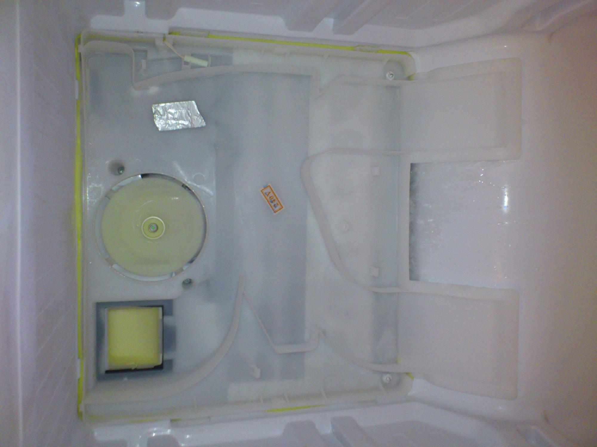

    Je possède un samsung RL34EGSW1 avec la partie congélateur en bas.
    Tous les 4 à 6 mois de la glace se forme dans le congélateur, m'obligeant à débrancher pour faire fondre la la glace.
    Ayant fait la manipulation 3 fois, j'aimerais bien trouver la cause du problème est remplacer la pièce défectueuse si nécessaire.
    Merci pour votre aide,
    u96

    demontez le cache puis le carter au fond du congel et mesurez au testeur:
    resistance de degivrage: entre 300 et 400 Ohms.
    thermofusible: 0 Ohms ou bip au testeur.
    donnez vos valeurs.
    cas echeant faites des photos: http://forums.futura-sciences.com/de...procedure.html
    Cdt.

    J'ai démonter le premier cache.
    les choses se présentent comme cela :
    http://forums.futura-sciences.com/at...1&d=1404574156
    je peux démonter les deux visses de part et d'autre de l'hélice, par contre il y a des visses qui semblent accessibles uniquement depuis l'arrière. Faut-il déshabiller complètement l'appareil ?

    J'ai presque le même modèle (et un problème différent...). Je viens de le démonter et ces vis n’empêchent pas de retirer le carter. Il faut retirer l’hélice du ventilo (retirer le ressort et tirer), ensuite trouver ou sont les clips du carter et ne pas hésiter à forcer (un peu...).
    Bon courage !

    on ne dévisse que les vis ventilo et on declipse le carter, ensuite on déconnecte les fils du ventilo.
    Cdt.
