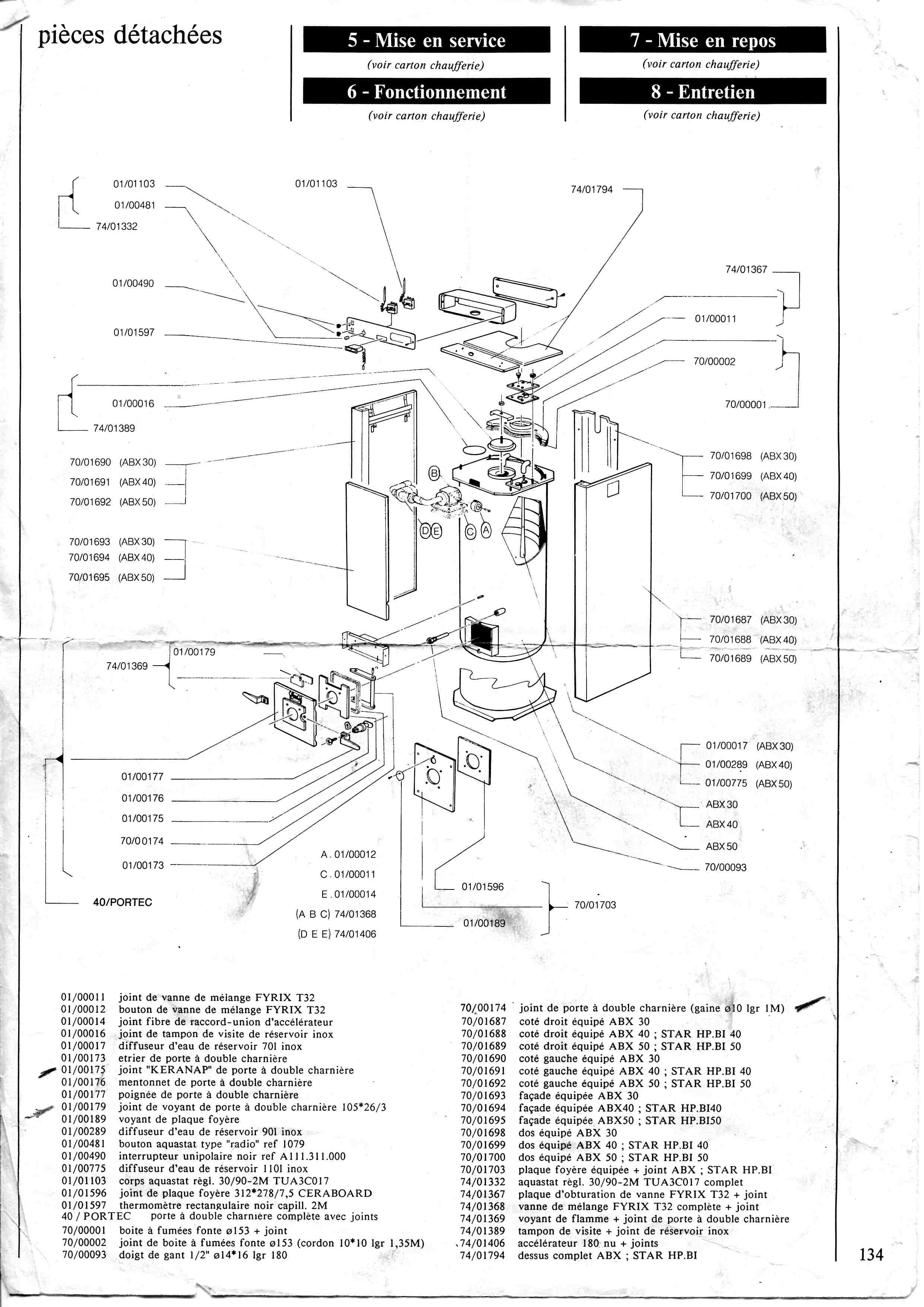

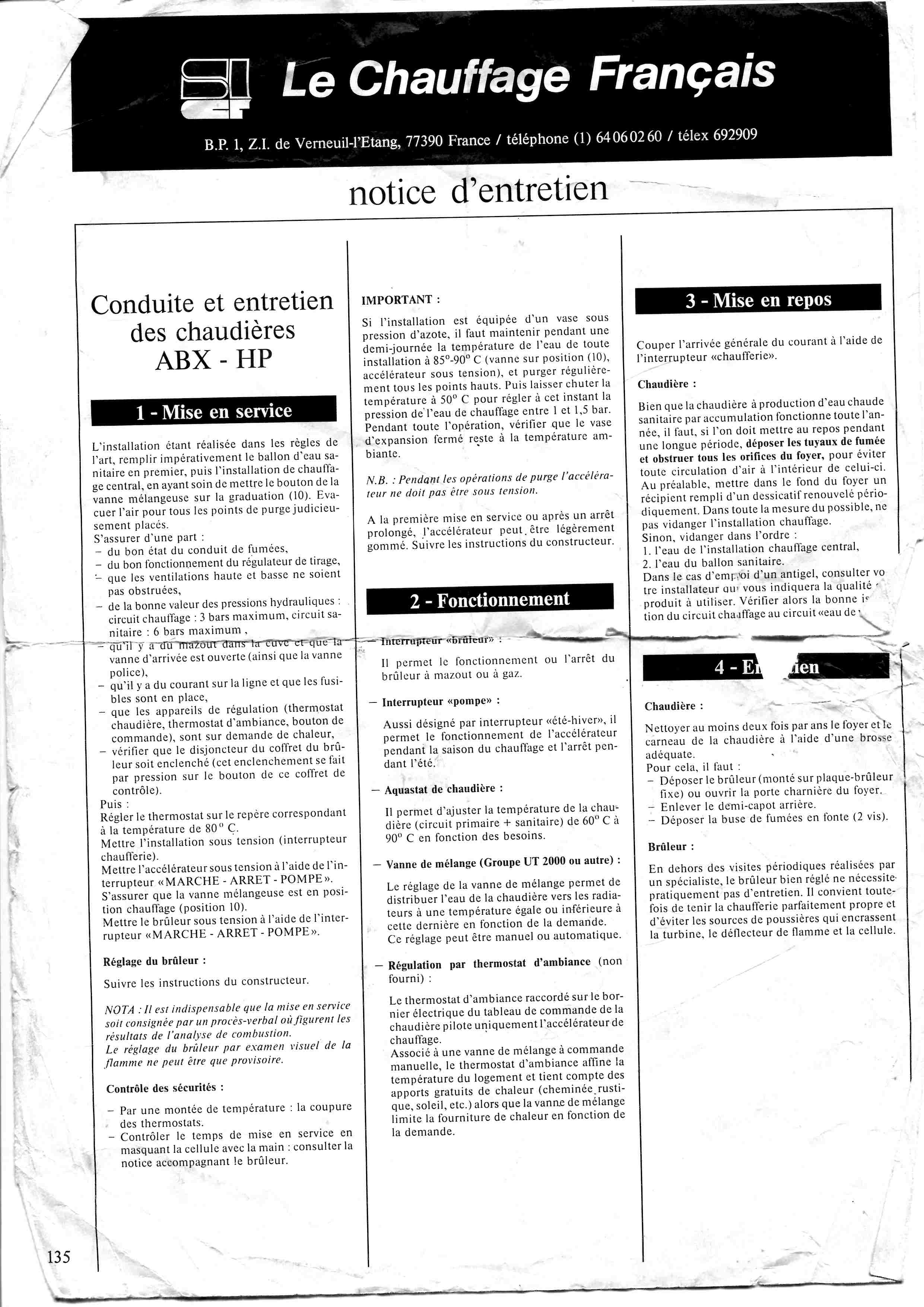

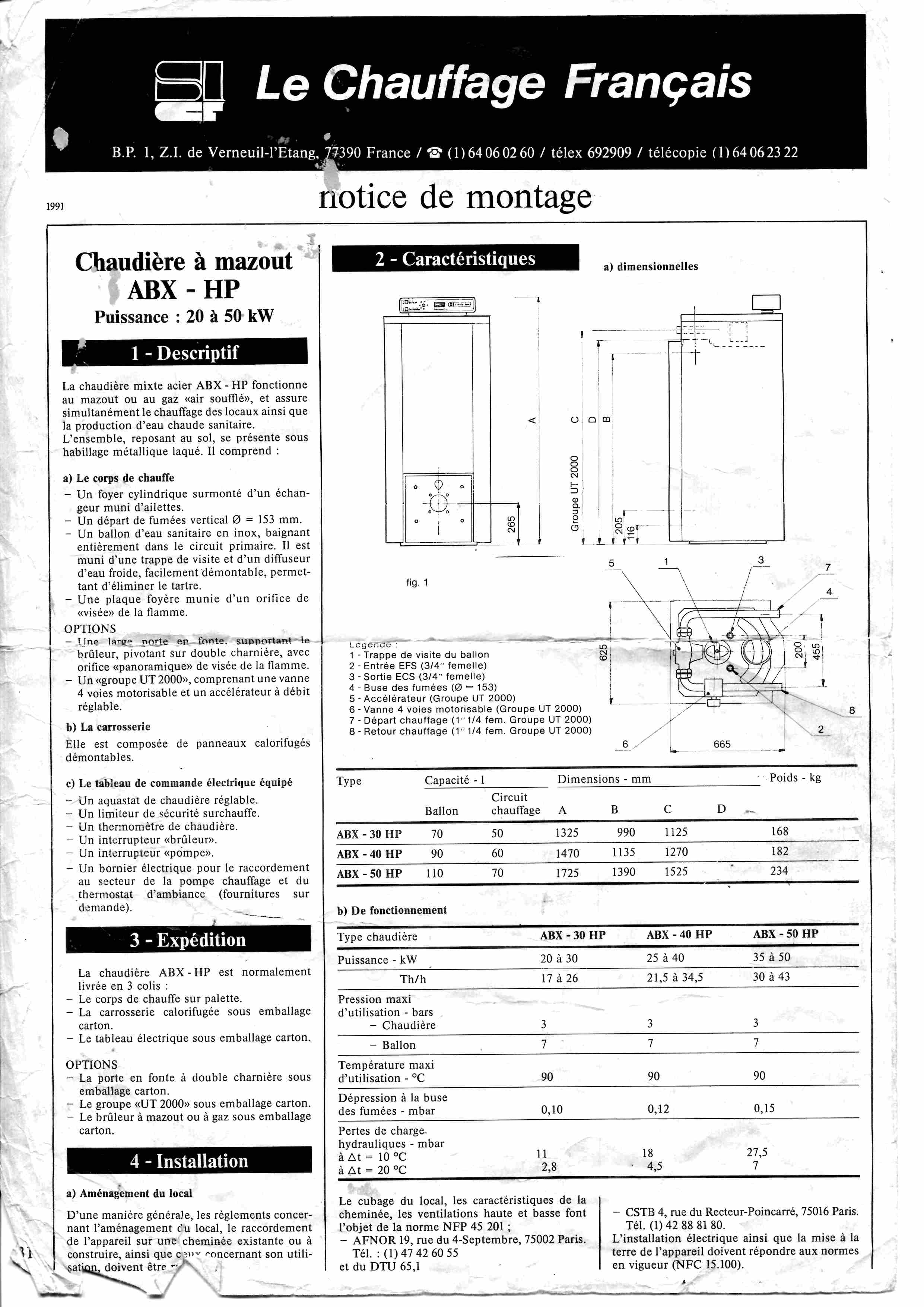

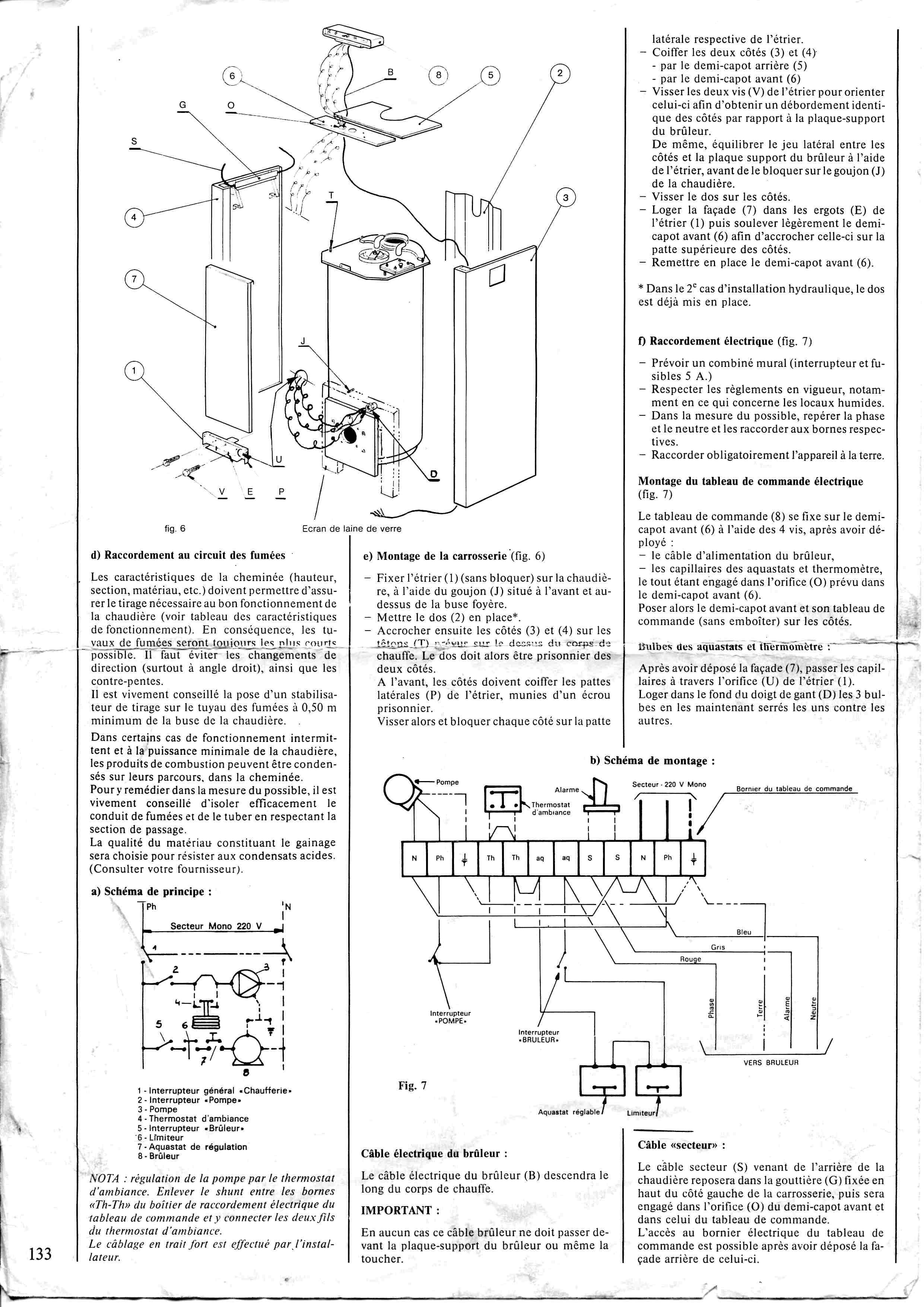

    Bon, voici les 3 premières pages, il y en a 5 au total.
    touchepas

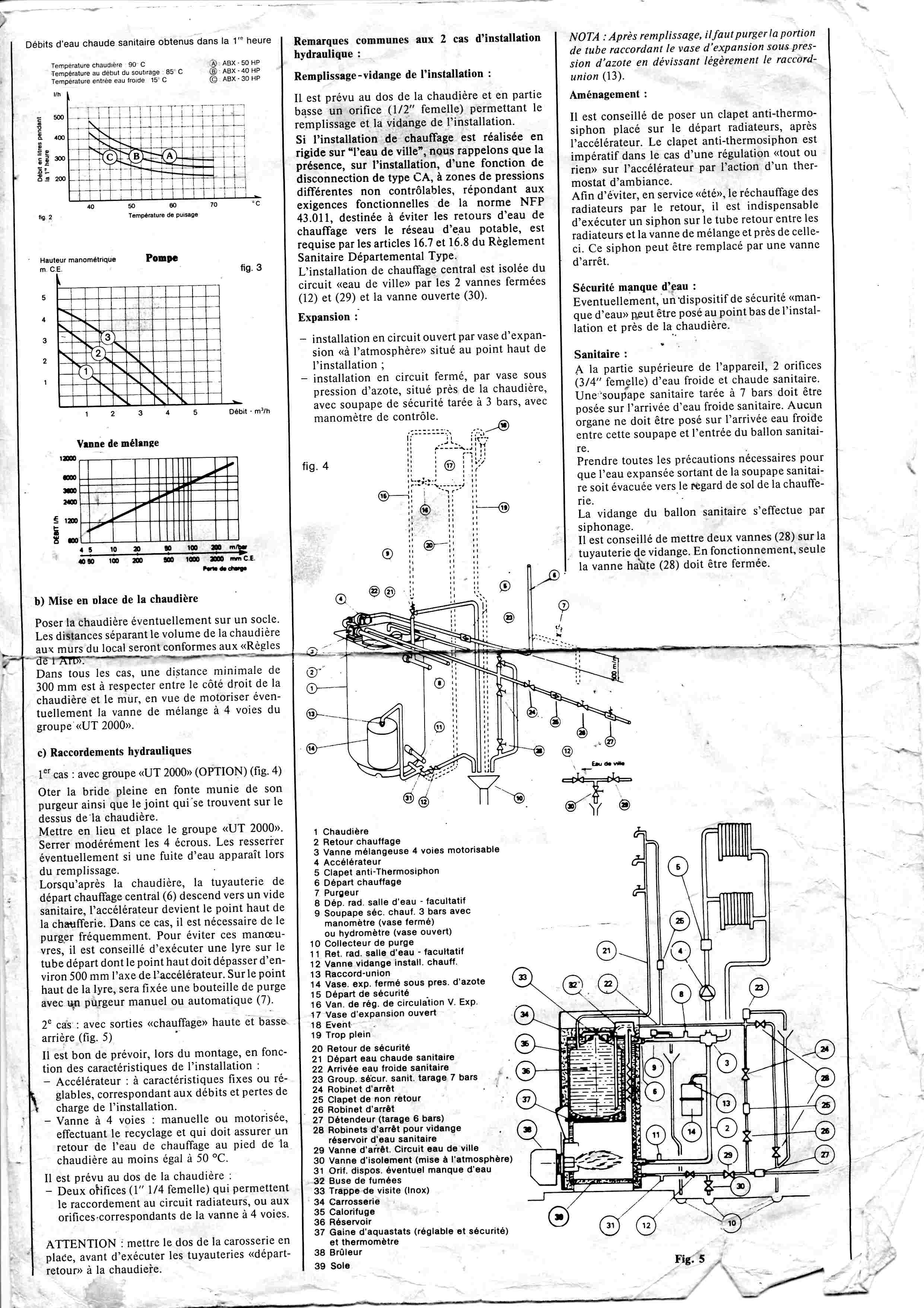

    Re : durée de vie chaudière acier.
    Et les deux dernières.
    De mémoire, la trappe de visite pour le 70 litres est la même que le 90/100 litres. à l'origine j'avais aussi un 70 litres mais avec les enfants c'était un peu court, je l'ai donc fait remplacer par un 90/100 l à l'usine SLCF de Verneuil l'étang 77 , car j' avais la chance d'avoir comme client le patron et créateur de SLCF.
    Qu'avez vous comme brûleur ? si c'est un Mazéco, j'ai aussi la doc, vous me dites.
    Bon courage à vous.
    touchepas
    J'ai regardé le joint que vous avez commandé, et je pense que c'est le bon, mais sa longueur c'est difficile à affirmer.
    mais ce que vous pouvez faire, vous placer ce joint sur l'extérieur de la trappe qui elle est ovale et dont le bourrelet pénètre dans l'orifice du ballon, et comme ça vous voyez si sa dimension est bonne. le joint doit être un peu plus court que le périmètre de la trappe.

    Parfait, un grand merci pour ces 5 pages si précieuses !
    Tout ce que je vois ressemble parfaitement à la chaudière qui est installée chez moi et votre joint de trappe de visite correspond bien à la référence que j'ai pu acheter (lien que j'ai posté plus tôt).
    Me voici rassuré !
    Je vais bien lire tout ça et avec vos indications ça devrait bien fonctionner (sauf si le problème ne vient pas du joint bien entendu !).
    De votre côté vous avez changé ce joint à quelle fréquence ?

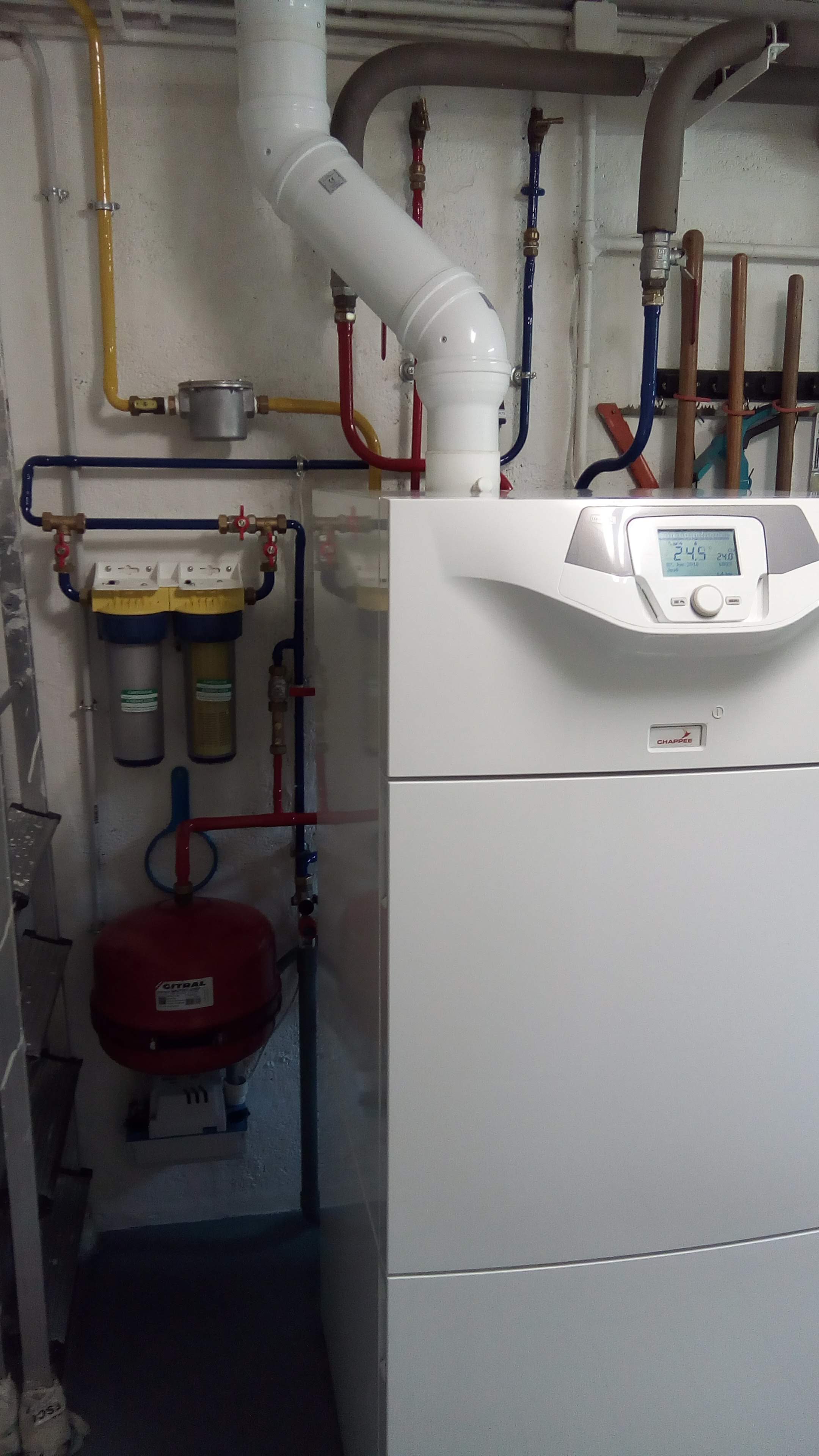

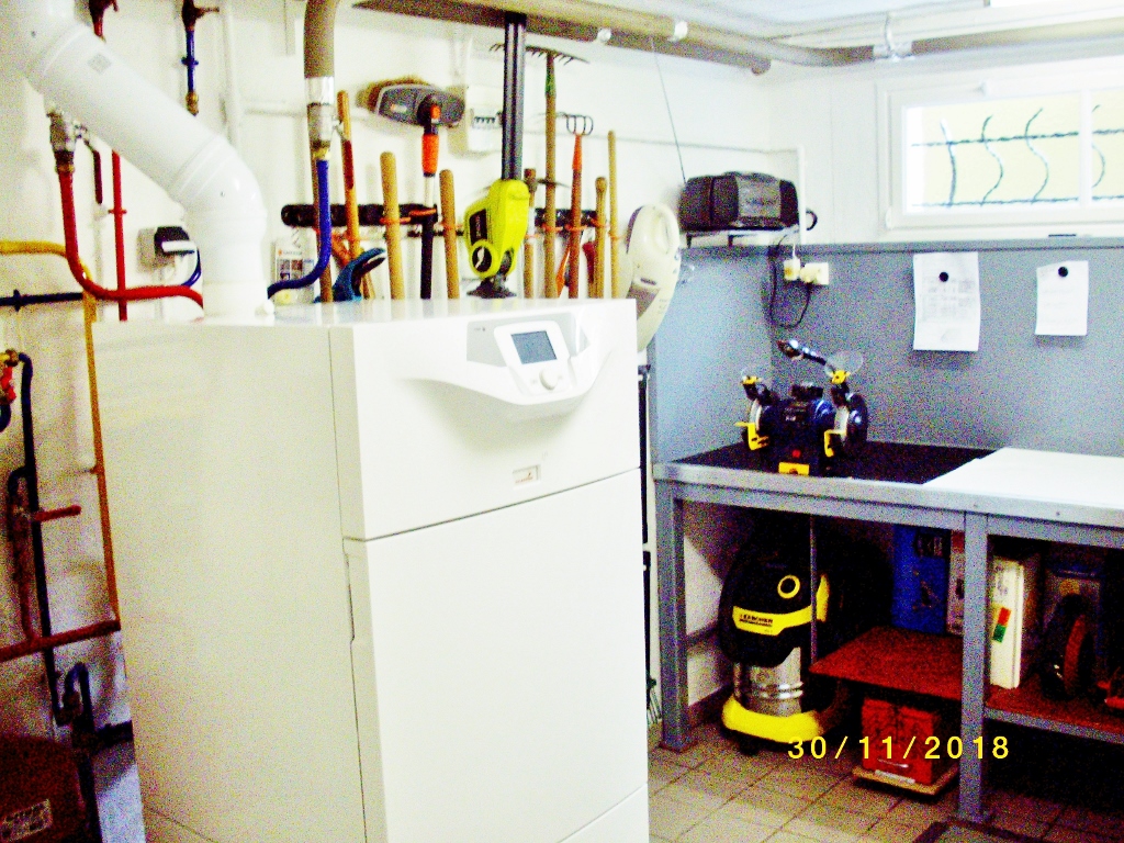

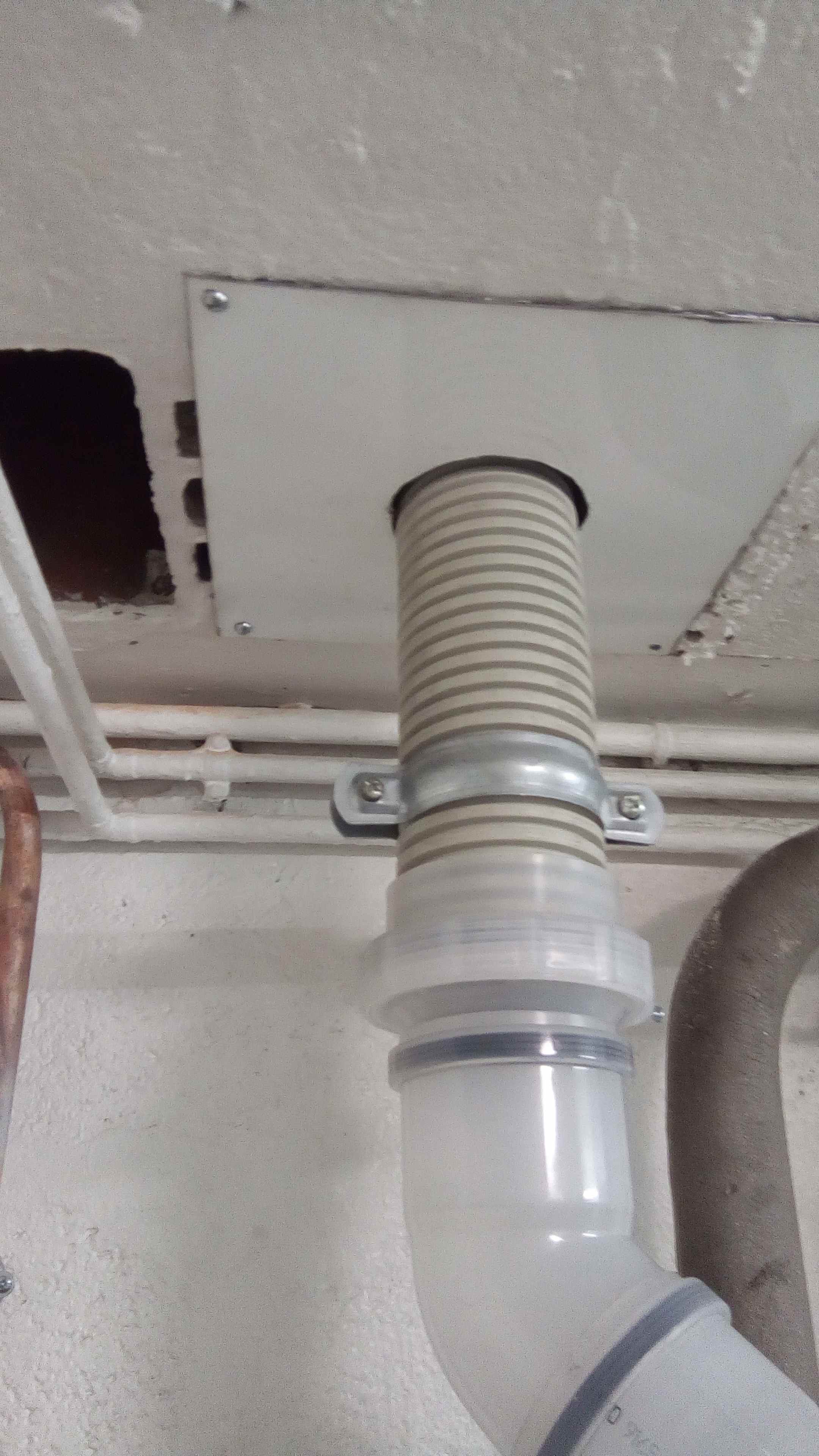

    les photos de la chaudière et le départ du tubage de la cheminée existante.
    touchepas
    Erreur, ce n 'est pas la bonne photo de la plaque du tubage que je vous ai passée. elle n 'avait pas de prise de ventilation haute pour la chaudière.
    C'est celle là que j'ai fait poser.

    Maintenant si la chaufferie est fermée, il y fera quand même bon, chez moi c'est mon atelier et c'est parfait !

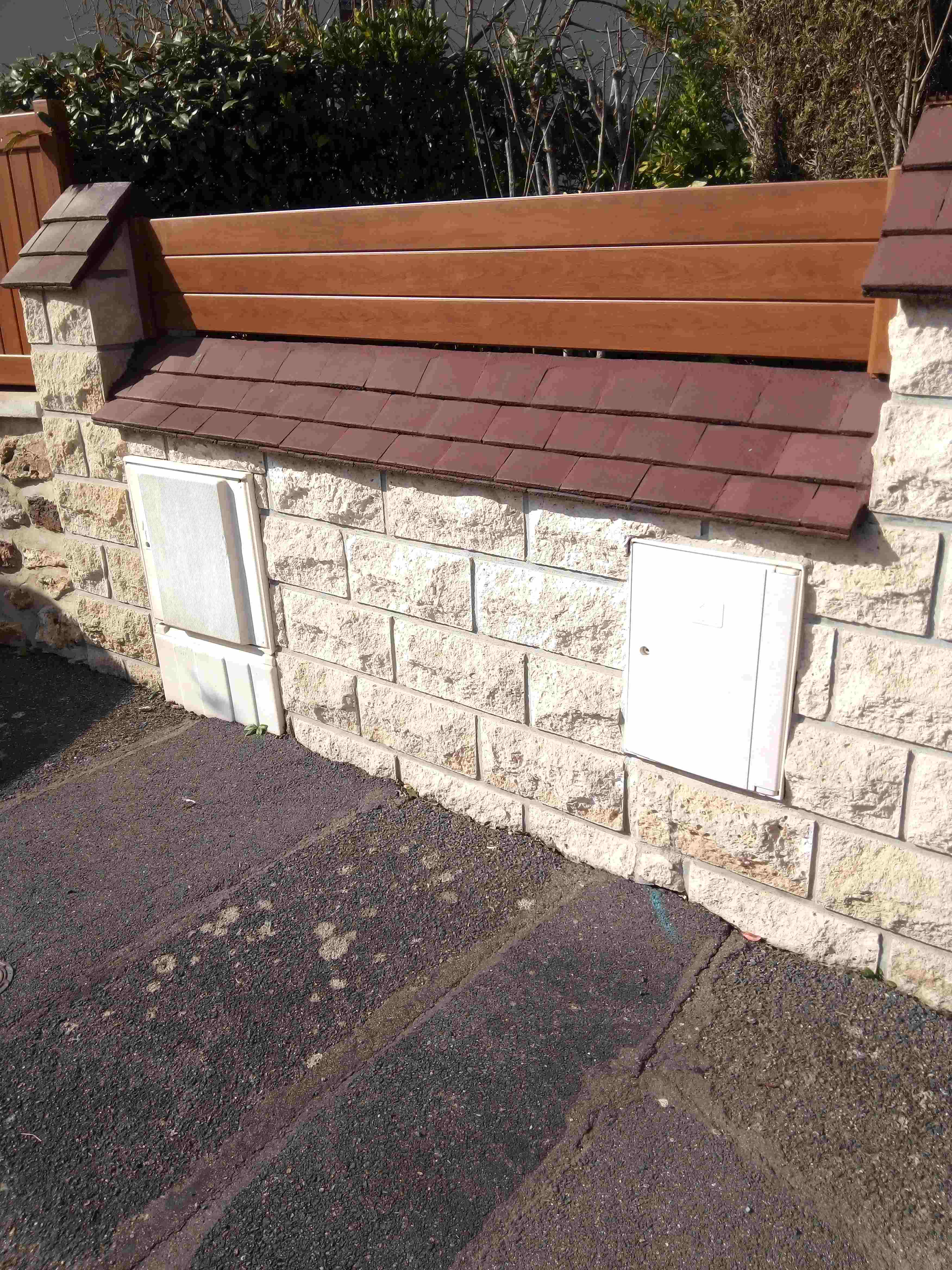

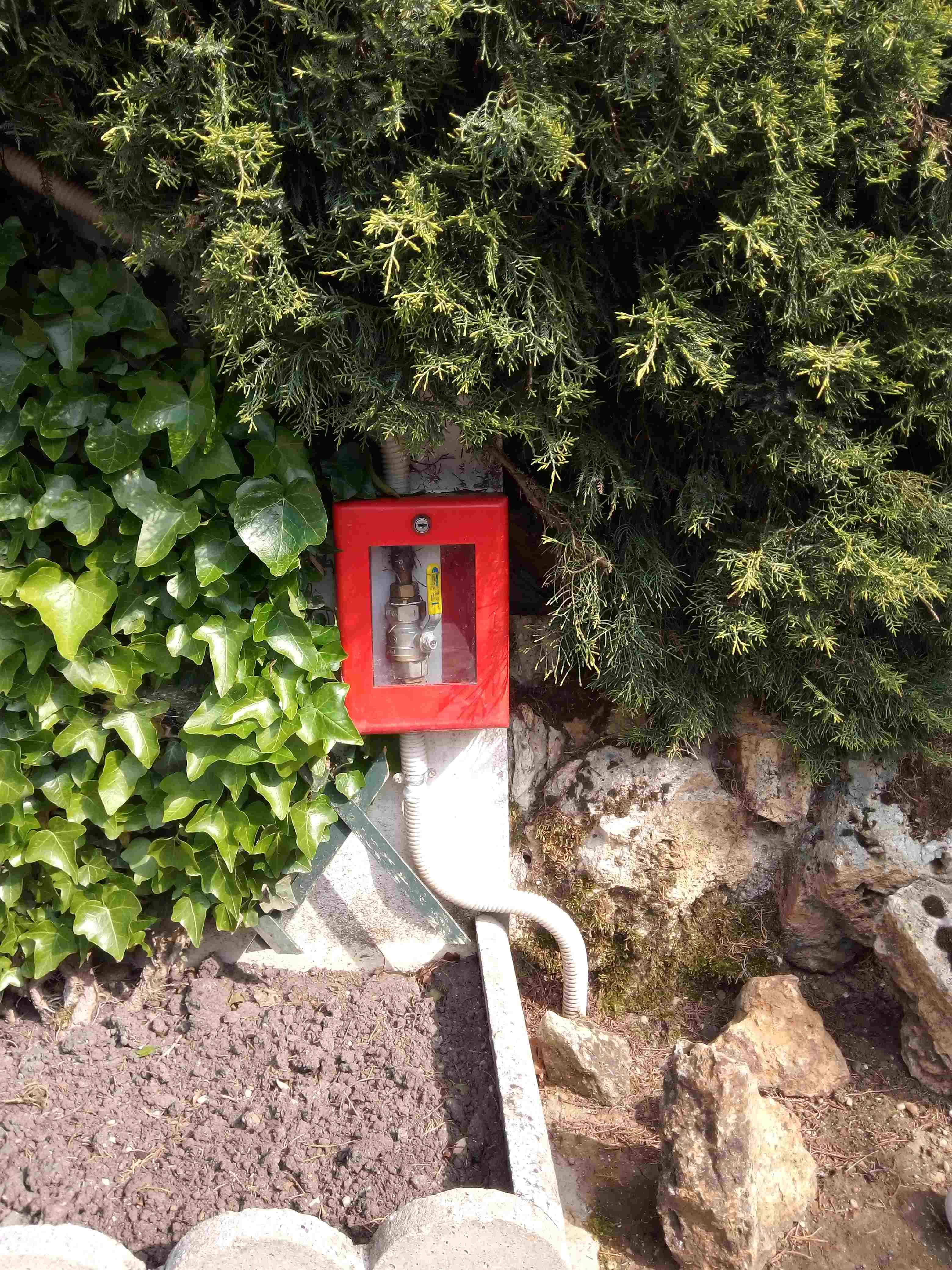

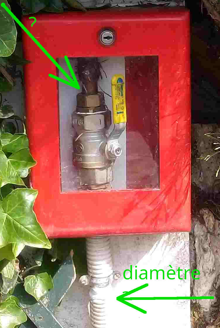

    le coffret en ext.

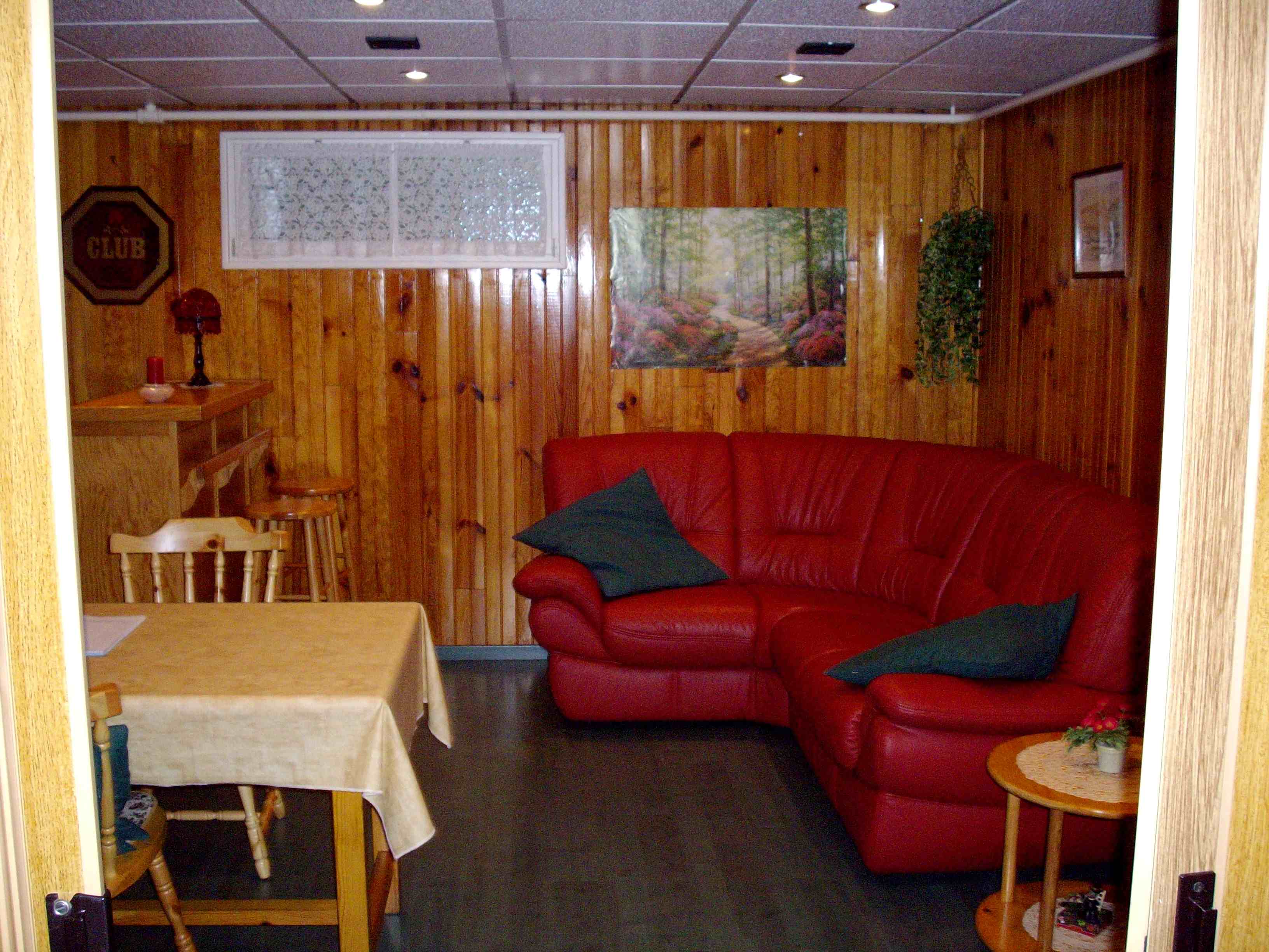

    Une idée pour isoler un peu l'emplacement du sous/sol ou était la cuve à fioul à l'origine.

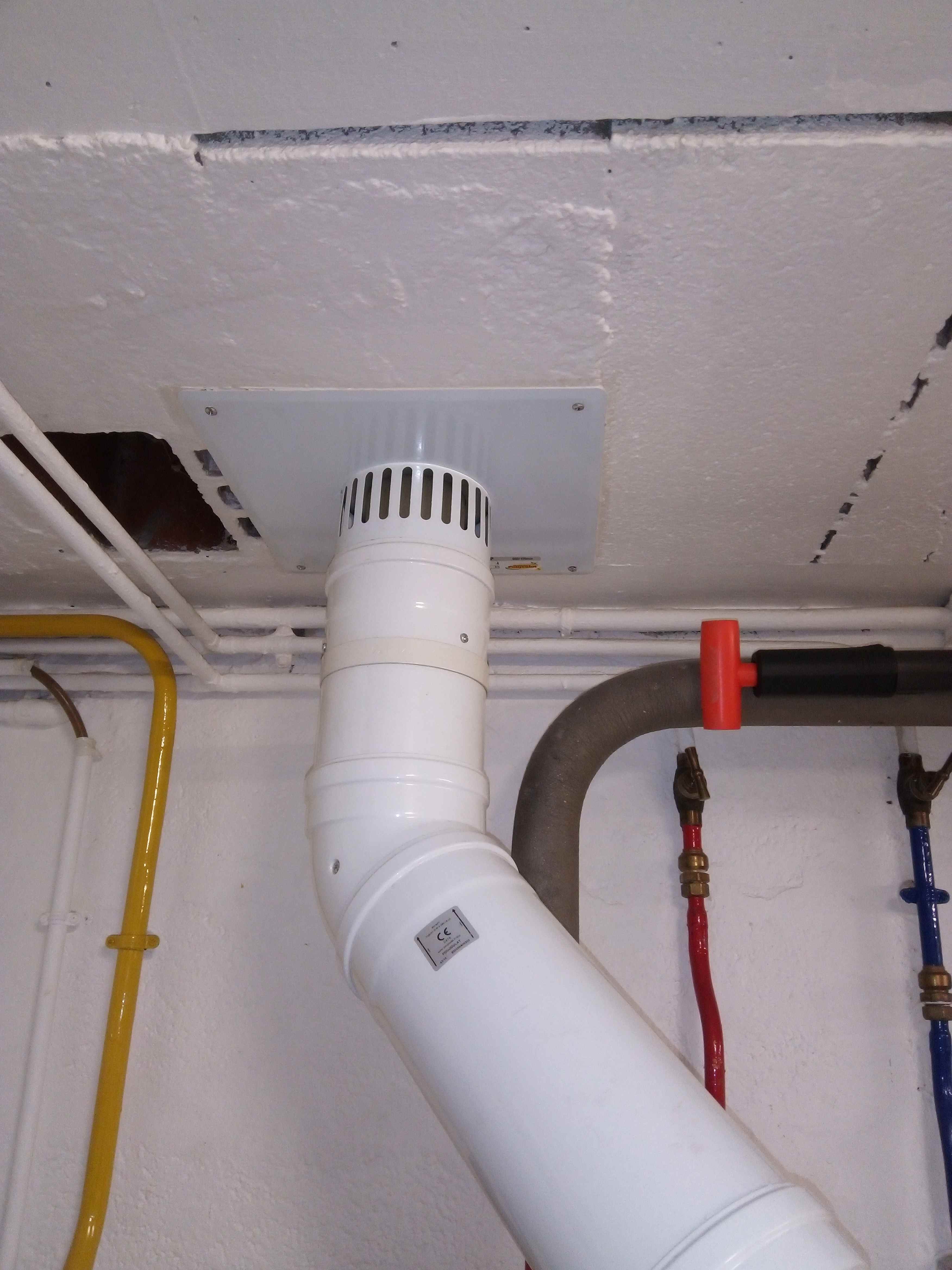

    je préfère la ventouse en tube que de passer par l'ancien conduit avec des araignées et une gaine en Pptl, la raison principale c'est que la chaudière aspire de la saloperie en permanence de l'ancien conduit, et monter sur le toit c'est aussi un risque de casser des tuiles et de finir dans le sapin.

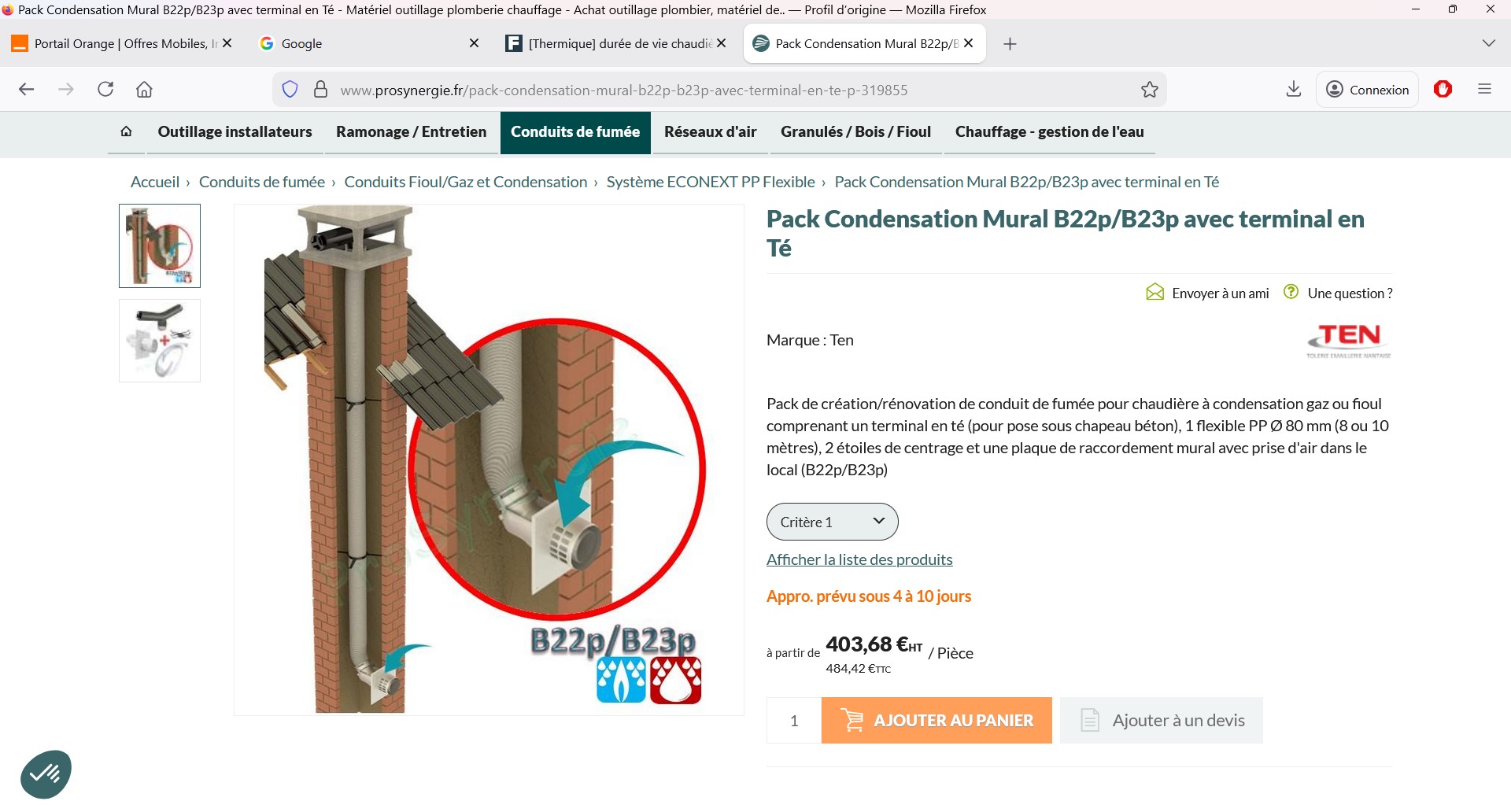

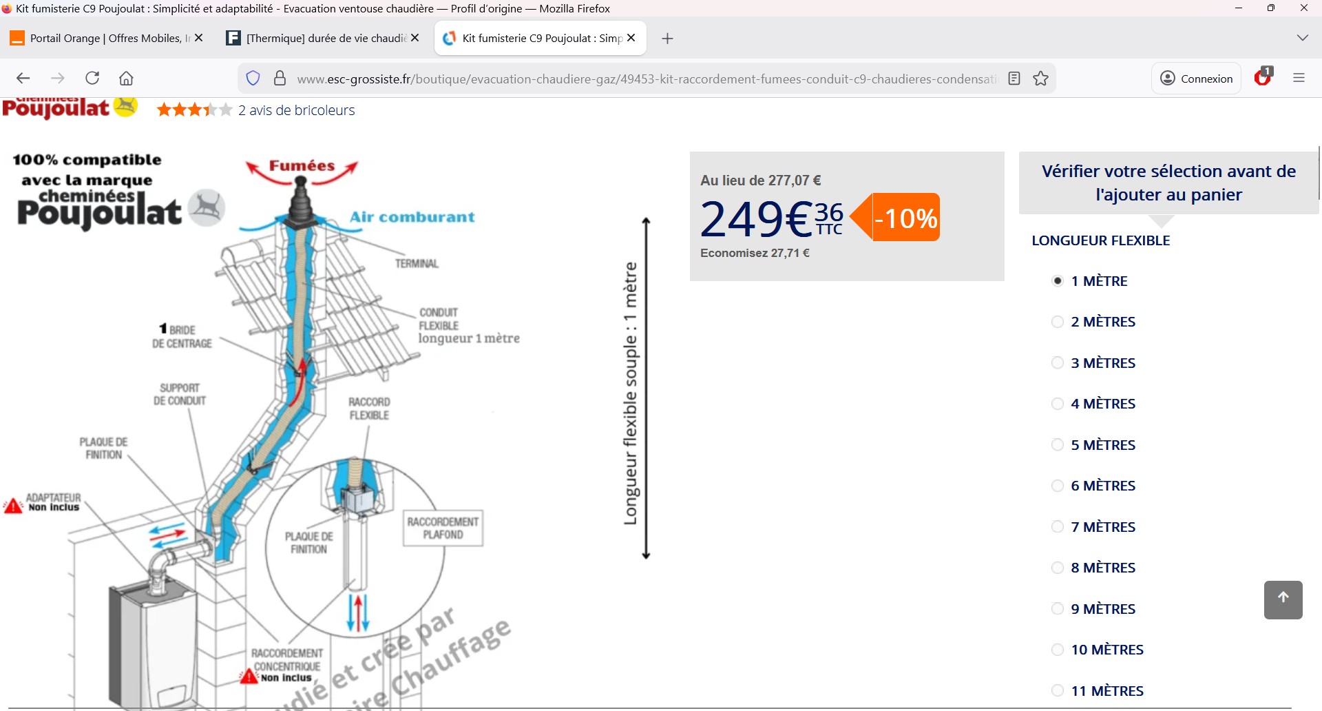

    Quelques petites précisions pour le raccordement cheminée de votre projet chaudière gaz.
    Si, comme moi vous avez un local doté des ventilations hautes et basses, ( et ça devrait être le cas pour votre chaudière fioul )*et que vous ne pouvez pas opter pour le montage étanche (ventouse ) extérieure à cause des distances de sorties imposées par la norme ( grille d’aération ext, fenêtre, hauteur, passage etc etc ) comme il l’est stipulé là*:
    https://www.izi-by-edf-renov.fr/blog...reglementation
    Alors le montage B23p est le plus intéressant, et aucun risque d’aspiration de poussières ou de suie par la chaudière puisque la chaudière prend son air comburant dans le local par le haut du raccordement concentrique. C’est dans l’option C9 qu’il peut y avoir ce risque Voir en p-j les différences.Notez que la photo de mon message 41 n’est pas la bonne comme je l’ai signalé mais celle de mon message 42 c’est ok.
    D’autre part, pour obtenir toutes les aides du moment comme je l’ai fait en 2018 et obtenir tous les certificats de conformités, choisissez un artisan agrée RGE* (garant de l’environnment) et aussi agrée PG ( professionnel du gaz ) qui lui sera à même de pouvoir vous proposer les aides de GRDF du moment si elles existent et, les travaux terminés il demandera le passage du technicien GRDF qui établiera l’attestation de conformité du raccordement gaz.
    De plus, de mon côté, j’avais opté pour la prestation supplémentaire ( payante ) de mise en service par un technicien du constructeur.
    Enfin, et c’est important, vous avez l’obligation de faire enlever votre ancienne cuve à fioul, la réglementation l’exige regardez là*: https://travaux-cuve-fioul.com/enlev...SAEEgL8NfD_BwE
    depuis 2020 je crois qu’il y a une aide pour ça, ce n’était pas le cas en 2018. mais bon ça fait gagner de la place!
    Tout ça bien sûr, quelques contraintes, mais sincèrement c’est tellement mieux*!

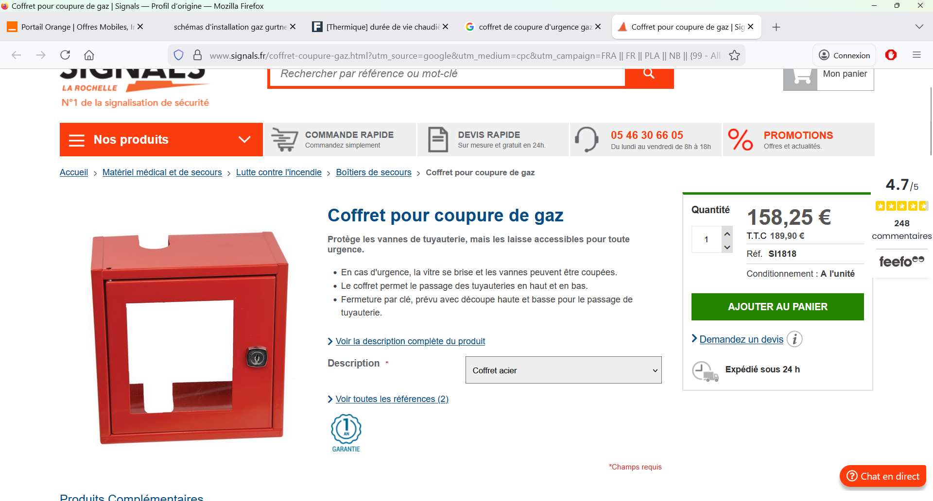

    Citation Envoyé par touchepas Voir le message
    le coffret en ext.
    comme on peut le voir le coffret extérieur est non conforme je me demande qui a rédigé le certificat de conformité gaz un PG qui fait du n'importe quoi ?
    ou bien une signature de complaisance ?

    Concernant votre groupe de sécurité, vous dites "Comme il s'était mis à fuir je l'ai changé," ces groupes finissent toujours comme ça, ils fuient et perso je n'en ai jamais vu faire le contraire. et le neuf, lui gardait la pression dans votre ballon, ce que n'a probablement pas apprécié le vieux joint de votre trappe de visite.
    Voilà vincentM Je vous souhaite une belle réussite, vous êtes entre de bonne mains avec racard !
  28. #58
    merci de la réponse, donc installation faite par UN PG c'est donc logique tout s'explique !!!
    pas de contrôle de cette installation, il est contrôlé à postériori sur un chantier pris au hasard (en fin de compte ce n'est pas vraiment du hasard).
    quelqu'un qui a l'habitude de faire(bien) du gaz et des installations ou modification gaz verra que votre installation est non conforme en voyant ce coffret extérieur (s'il a l’œil affuté), et ensuite cela peut déclencher une vérification de tout !
    déja la conduite en amont de la seconde vanne de barrage gaz ne me plait pas même si j'ai du mal à évaluer son diamètre... j'estime néanmoins que ce n'est absolument pas dans les clous ! j'estime car votre installation indique que votre mur extérieur est > à 20M du compteur de gaz et la 1ere vanne de coupure.
    je n'ai pas regardé avec attention la chaufferie mais je pense que c'est du même registre si on épluche tout...
    je ne vous jette pas la pierre touchepas.
    je vous laisse ce week end pour vous dire ce qui ne va pas si vous arrivez à voir avant...
    ensuite vous faites ce qui vous plaira.
    j'ai eu le même cas identique à votre installation il y a 1 an pile poil sur un DGI parce il y avait une fuite (GRDF est venu coupé le gaz) sur une installation sans certificat de conformité gaz...
    ils sont restés sans chauffage pendant 4 jours et lavage à l'eau froide...
    Dernière modification par racard ; 26/02/2026 à 16h51.
  29. #59
    touchepas
    racard me dis "je vous laisse ce week end pour vous dire ce qui ne va pas si vous arrivez à voir avant..."
    ça y est, on est lundi, perso je n'ai rien vu et je pense que cette installation est conforme à la norme NF DTU 61.1.
    Mais je vous remercie de me faire part de vos commentaires, car si ces derniers sont justifiés, ils me permettront de mettre en demeure GRDF et mon installateur dans le but de remettre en conformité cette installation et d'invalider les attestations qui m'auraient été soit disant délivrées par complaisance.
    Dans l'attente.
    Bien à vous.
  30. #60
    Dans l'attente.
    Bien à vous.
    bonjour ne surtout pas contacter GRDF sinon vous allez vous lavez à l'eau froide.
    en téléchargeant l'image elle a une date de 2019 donc ce ne sont pas avec la réglementation du decret de 2018 qui s'applique le certificat a une date avant 2020.
    néanmoins sur cette anomalie je vous rassure c'est bien non conforme pouvez vous me dire le nom de ce raccord ? avec une flèche verte ?
    pouvez vous mesurer le diamètre de la canalisation en cuivre avant la vanne de coupure c'est à dire entre le compteur d'énergie et cette vanne ?
    pouvez vous évaluer la longueur de cette conduite ?
