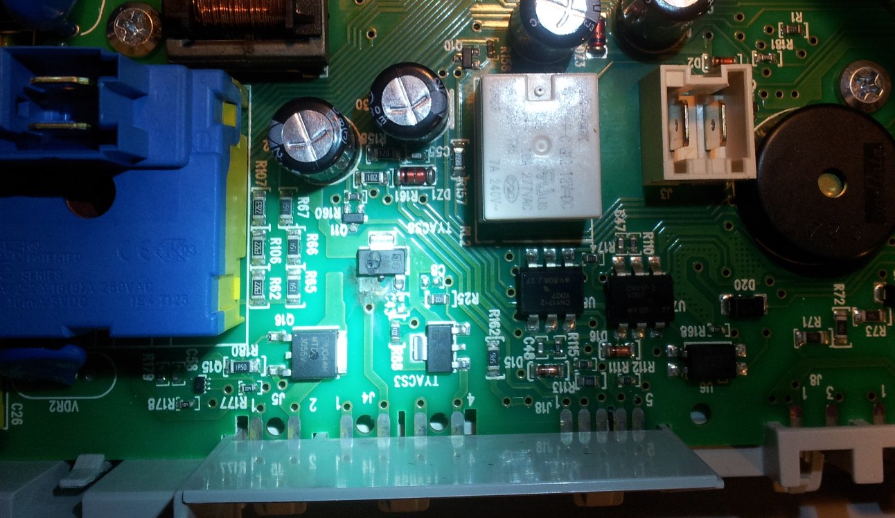

    bonjour à tous
    voilà j'explique mon problème, ma machine electrolux AWF167881W se met en vidange dès que je lance un programme donc aillant un peu d’expérience j'ai tester: pressostat ainsi que la connectique; tuyau qui va à la chambre de compression; la chambre de compression; les durites; la pompe; les électrovannes car elles peuvent etre en série avec le pressostat mais tout cela et OK.Donc avant de me diriger vers la platine qui est chère je fait appel a vous toutes et tous
    pour des conseils.
    Merci beaucoup.

    ptigui29
    Re : LL Electrolux AWF16781W vidange en permanence ?
    dans ce cas,la panne doit provenir de la carte électronique,démontez la et vérifiez si il n'y a pas de composants explosés ou brulés

    invite9dbf2655
    J'ai démonté celle-ci mais elle est nickel.
    ptigui29
    controler le triac de pompe de vidange, mise en court circuit possible.

    ptigui29
    le triac ressemble à celui du lien suivant (type ACS): http://www.uploadarchief.net/files/d...ikte_triac.jpg

    invite9dbf2655
    j'ai testé tout les triacs pas de court circuit non plus

    invite9dbf2655
    Merci beaucoup pour vos aides précieuses grâce à vous j'ai résolu la panne en faisant un reset des erreurs sur la carte électronique. c'est la quatrième tournée et elle fonctionne comme une neuve, merci encore.
