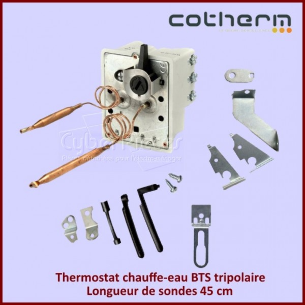

    Bonjour à tous. J'ai un chauffe eau Thermor 300L Vertical (ref 292031) installé par mon plombier il y a 1 an 1/2 . J'ai toujours constaté que l'eau était très très chaude en sortie de robinet. Il y a trois jours, j'ai réglé le thermostat (vraiment pas facile d'accès puisque que le réglage se trouve derrière le thermostat, entre ce dernier et la cuve) sur la position 2,5 (il était réglé sur 3,5 environ). J'ai laissé chauffer et n'est pas constaté de différence de température. Aujourd'hui, j'ai re-démonté. L'eau dans le ballon a chauffé toute la nuit. Lorsque je tourne le thermostat vers la position 1 , j'ai un clic qui se fait entendre vers 1,5. Si je rebascule vers la position 3,5 le clic réa-parait vers 1,5 aussi. JE ne comprends pas pourquoi ca fait clic vers 1,5 alors que l'eau est très très chaude à l'intérieure (est ce que ce thermostat ne fonctionnerai pas à l'envers?). De plus, je voudrait sortir le bulbe du thermostat pour le nettoyer, mais je ne sais pas comment faire. La sonde est un fil marron qui part du thermostat et rentre par un orifice dans le ballon (voir photos 3) . Je ne sais pas vraiment ce que je dois faire pour la sortir de là.

    Bjr Mannu,
    Le bulbe du thermostat n'a pas a etre nettoyé. Il est dans un fourreau et n'est soumis à aucune salissure.
    Donc c'est inutile de le démonter.
    Le bulbe n'est pas au contact DIRECT de l'eau.
    http://www.cyberpieces.com/19498-thi...ndes-l45cm.jpg
    ou
    https://www.bricomenager.com/images/zoom/z_8071_0.jpg
    Ce qu'il a (peut etre) à nettoyer c'est la RESISTANCE blindée qui peut s'entartrer..

    La position du bulbe du thermostat se trouve en partie basse du chauffe-eau, ce qui explique le clic aux environs de 105. Il n(est pas conseillé de baisser la température au-dessous de 60 °C, afin d'éviter la prolifération des bactéries.
    Sinon j'utilisais la méthode suivante, le multimètre en position ohmmètre entre les deux bornes de l'un des trois contacts placé dans une casserole avec un thermomètre de cuisine, il est facile de régler la température.
    Cordialement Marc.
