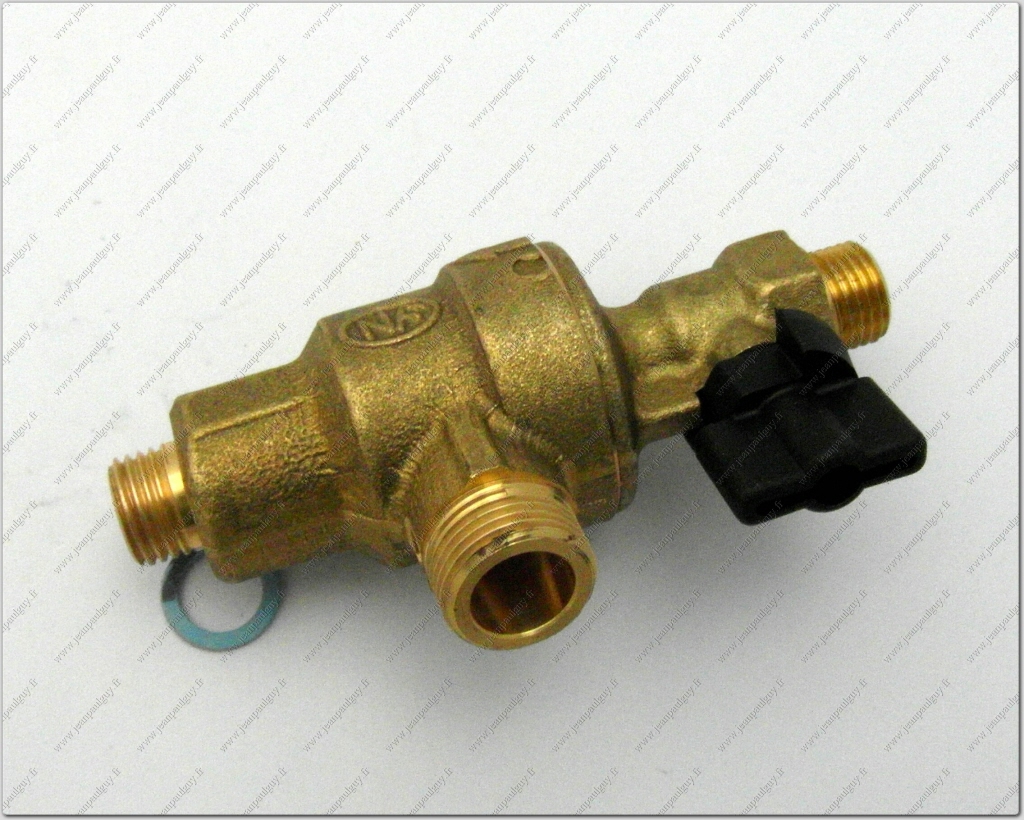

    Bonjour, ma grand mère a une chaudière gaz ELM NGLS24-5 (installé en 2014). Suite à la réinstallation d'un radiateur, la pression est du circuit chauffage esr a 0 sur la chaudière. J'ai donc coupé le chauffage par sécurité.
    Mon problème est que je ne trouve ni robinet, ni vanne pour faire un apport d'eau et ainsi augmenter la pression.
    Quelqu'un pourrait-il m'indiquer la marche à suivre pour régler ce soucis et remettre le chauffage en marche ?

    tu doit avoir un robinet sur le disconnecteur en bas à droite sous la chaudière avec tu peux remonter la pression du circuit de chauffage (jusqu'a 1.5 Bars pas plus)
    une photos du disconnecteur de remplissage:
    http://www.jeanpaulguy.fr/contents/m...%20leblanc.jpg
    sinon fait une photos du dessous de la chaudière

    Je n'ai aucun robinet sur la chaudière mise à part un bouchon rouge (rien ne se passe quand je l'active) et quart de tour noir (sûrement la vidange car de l'eau sort quand je le tourne).
    Sur la notice il est indiqué que je dois utiliser "l'arrivée d'installation" car ce modèle n'est pas muni de robinet de remplissage justement. Mais pas de schéma ...
    Je posterai des photos demain. Merci à vous en tout cas.

    si vous pouvez poster une photo du dessous de la chaudière on verra si il y a le système de remplissage, sinon sa peut tous simplement être un robinet n’importe ou sur le circuit de chauffage
