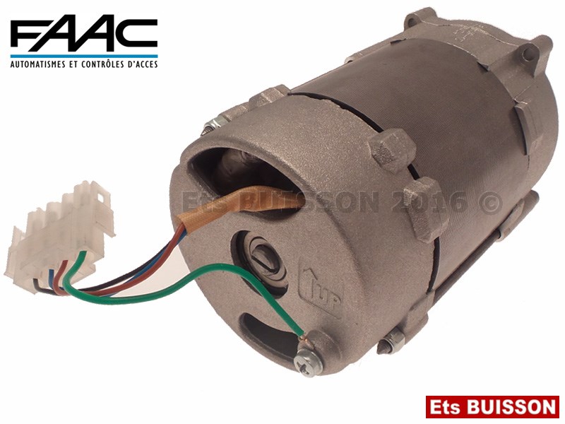

    Pourriez-vous m'indiquer le branchement avec son condensateur et la procédure pour tester un verin
    de façon autonome sans passer par la carte de commande.
    (directement sur le secteur....)
    Comment effectuer le changement de direction....
    Merci pour vos réponses

    Ici https://www.ets-buisson.com/cable-po...e5e9b44413896b on voit 4 fils.
    Le moteur est en 230 V et doit être composé de deux bobines avec un point commun. Cela fait 3 fils et je pense que le 4è est la terre. Facile de le trouver à l'ohmmètre, il doit être relié à la carcasse du moteur.
    Pour trouver le point commun aux deux bobines :
    Chercher le fil qui donne la même valeur de résistance avec les deux autres plots.
    Ce type de moteur a besoin d'un condensateur de déphasage. Je n'en suis pas sûr, mais il est peut-être sur la carte ou près d'elle. Vérifie. Sinon il est dans le bmoc vérin, mais d'après les coupes, je ne l'ai pas vu. https://www.france-automatismes.com/...attachment=324
    Pour tester le moteur :
    Condensateur entre les extrémités des bobines.
    Neutre sur le point commun
    Phase sur une des extrémités du condensateur. En enlevant la phase et en la mettant sur l'autre extrémité du condo, le sens s'inverse.

    Photo du moteur : un fil est bien à la masse : https://www.ets-buisson.com/images/4...ef-7700045.jpg

    S'il a 20 ans, sans doute que le remplacement du condo s'impose : 16 uF 250V
