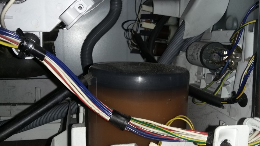

    invite79ac0f23
    Re : Essorage insuffisant lave linge Brandt WTD 8284 SF[résolu]
    les autres photos du lave linge comme promis...
    Nom : coté droit haut (Petit).jpg
Affichages : 335
Taille : 133,4 Ko
  29. #59
    invite79ac0f23
    coté droit pompe
    Nom : coté droit pompe (Petit).jpg
Affichages : 326
Taille : 111,0 Ko
  30. #60
    invite79ac0f23
    coté droit condensateur
