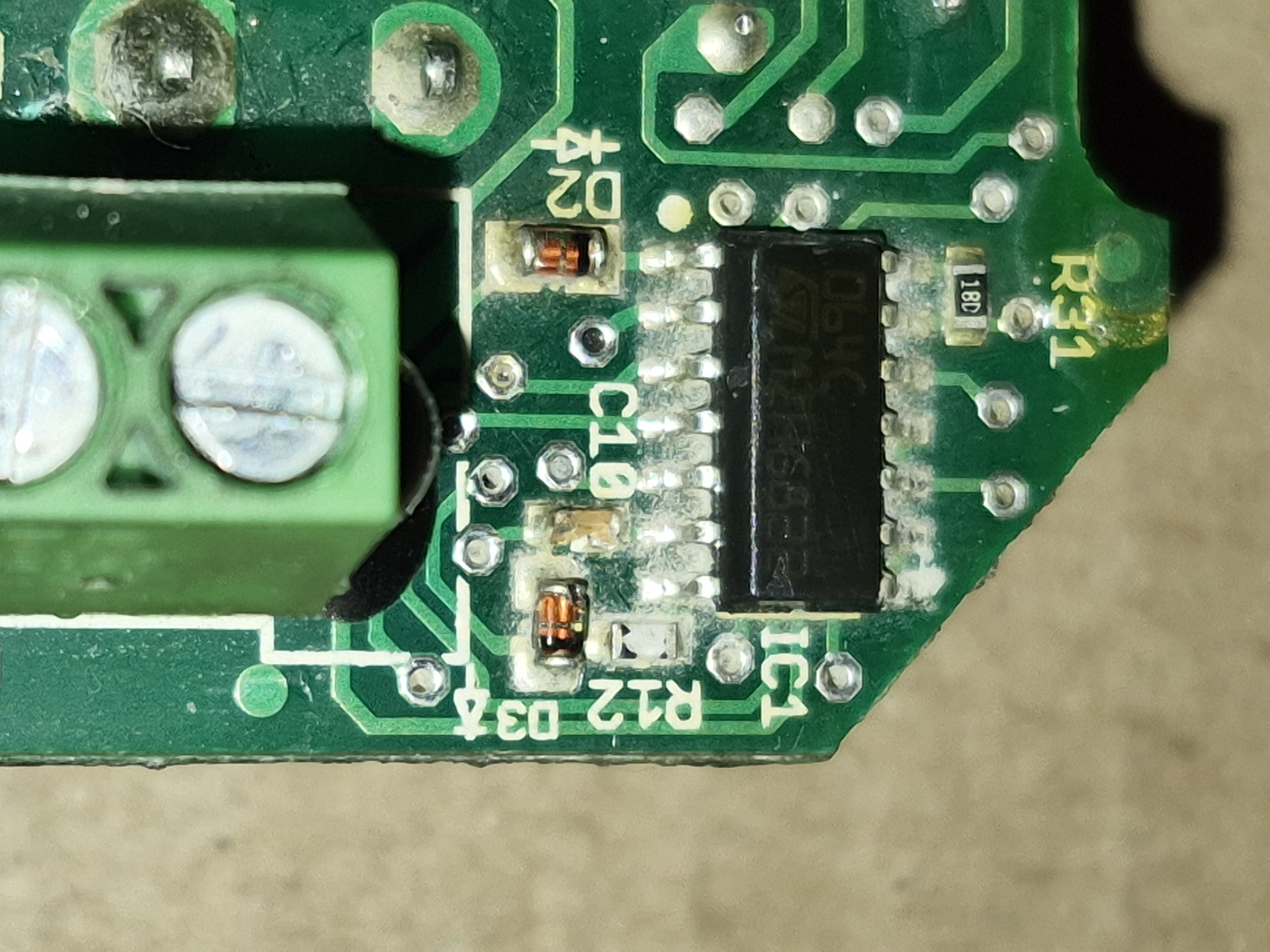

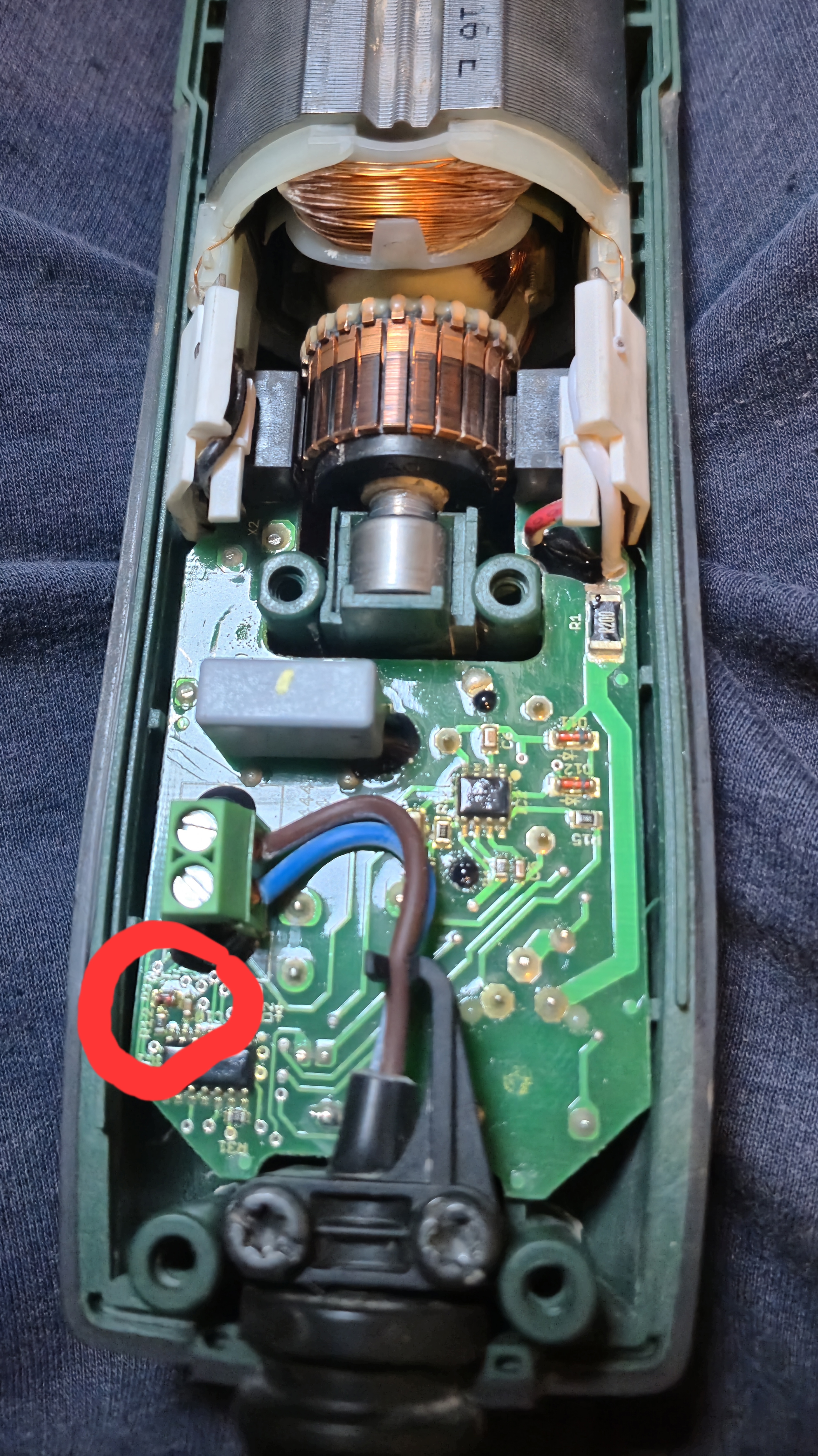

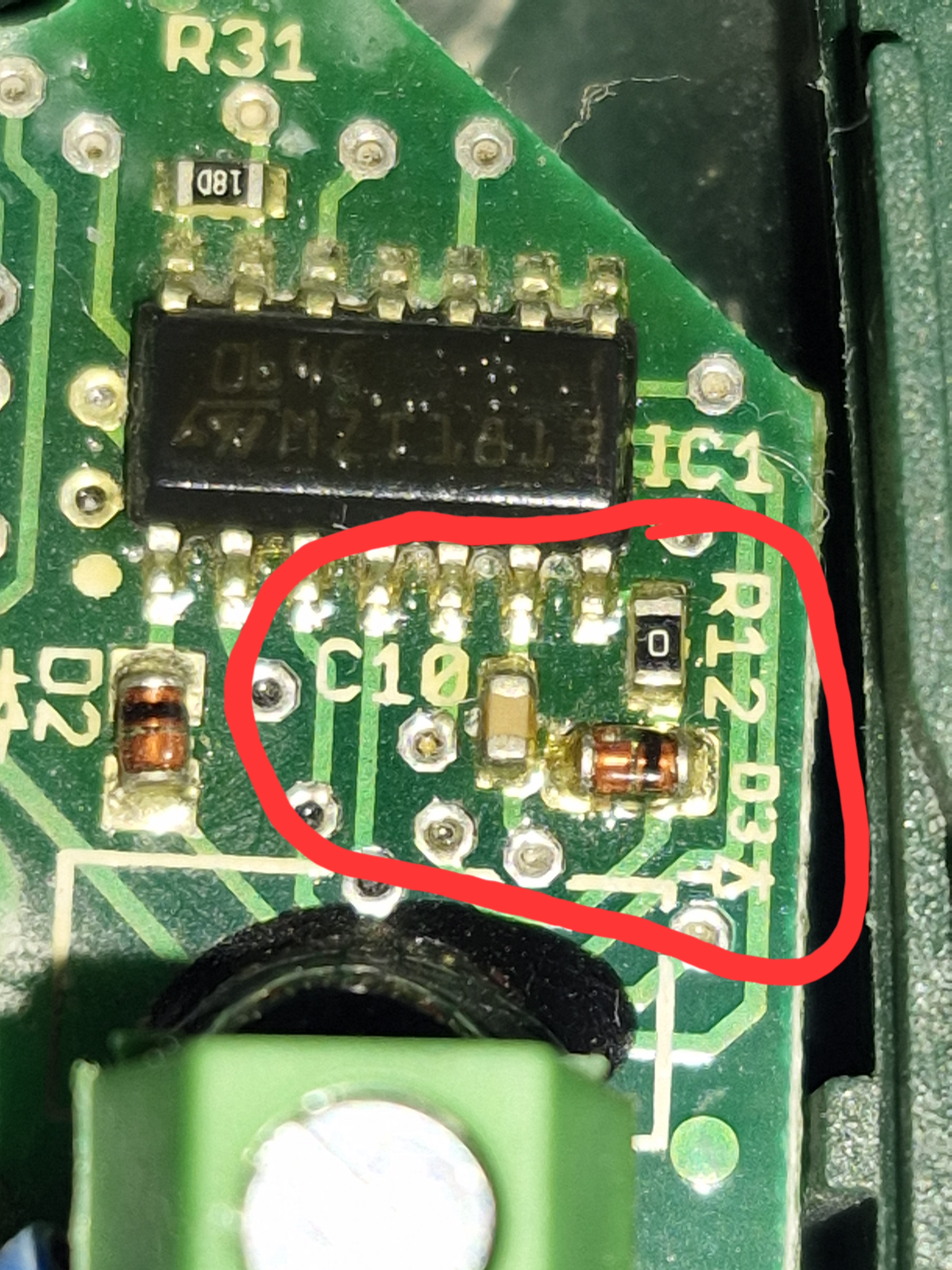

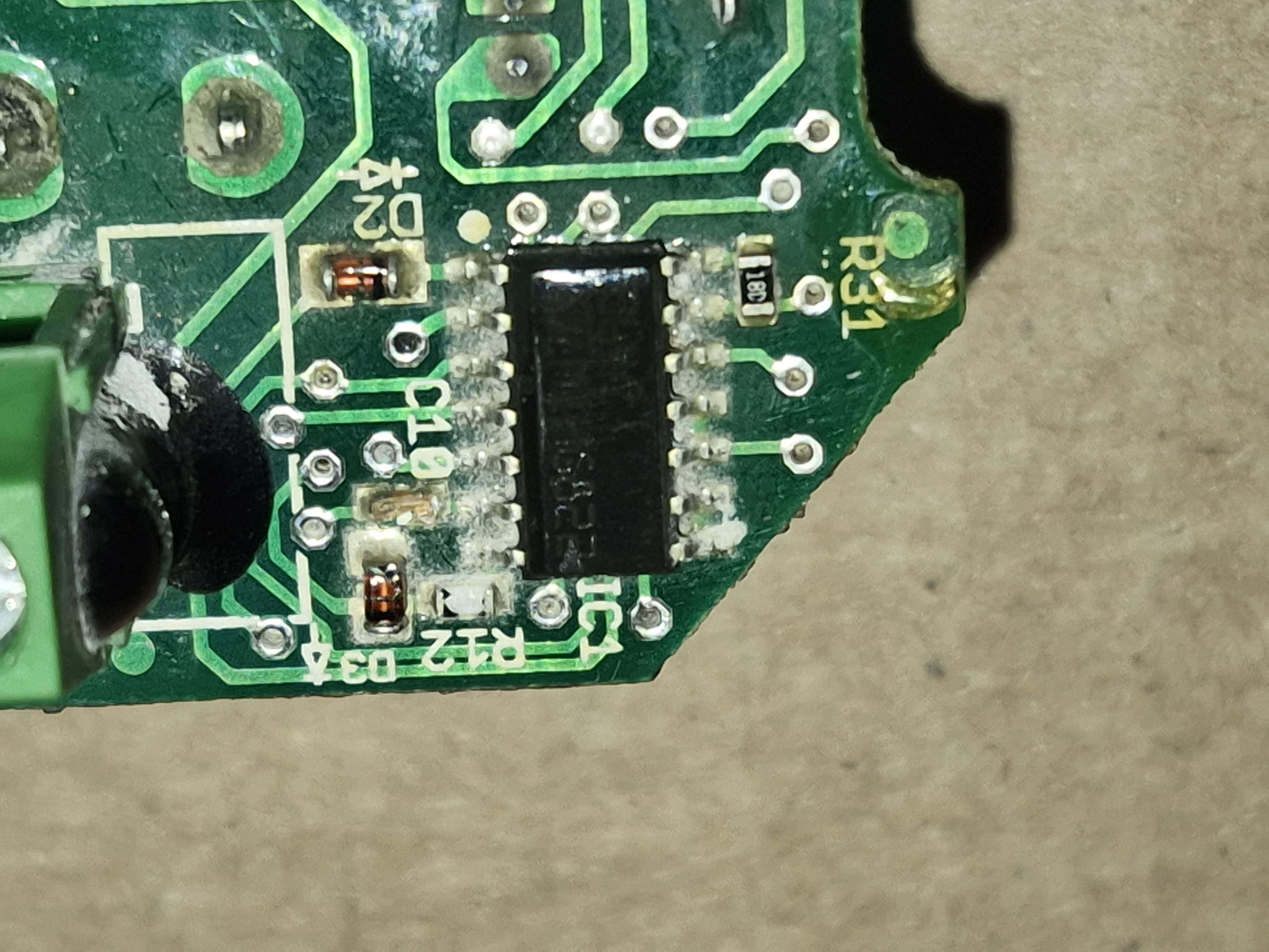

    Bonjour. Mon appareil est hors service. Plusieurs composants sont endommagés : un condensateur, une résistance et une diode. Je pourrais les remplacer, mais je ne connais pas leurs références. Je n'ai trouvé aucune information à leur sujet. Auriez-vous des informations à ce sujet ?
    Tout ce qui est visible sur la photo est intact. Il s'agit de la deuxième machine fonctionnelle. Les composants défectueux de la machine en panne sont surlignés en rouge.

    Re : Panne d'un outil multifonction Bosch PMF 220 ce
    bonjour je n'ai rien vu de significativement fichu sur la carte

    Oui, la photo ne présente aucun défaut. J'ai mis en évidence les parties défectueuses. Elles se trouvent sur une autre machine. J'ai deux appareils.

    ben alors comment savez vous que ce sont ces pièces défectueuses ?

    ThomasV
    +1 avec racard
    Je ne vois rien qui pourrait affirmer que les composants sont défectueux.
    Comment êtes-vous arrivé à ces conclusions ?

    la photo est celle d'une carte en état, il est probable que les mêmes composants sont visiblement grillées sur la carte en panne (si j'ai bien tout compris)

    Ah, mea culpa, d'accord, je n'avais pas bien compris.
    C'est la même carte, du coup ?

    il semble que ce soient deux appareils identiques

    D'accord, vous pourrez me faire part de votre avis.
    J'aurais, dessoudé les composants de la carte fonctionnelle afin de les tester individuellement et de déterminer leurs caractéristiques exactes.

    Hum. Si cette photo est celle du composant suspecté d’être HS, c’est loin d’être évident.

    avant de se précipiter sur les balais moteur il conviendrait de faire des mesures à l'ohmmètre sur les fils du moteur en faisant tourner celui ci à la main de façon à détecter d'éventuels problèmes de contacts balais/collecteur voire des soucis d'enroulements coupés

    Le condo a explosé ?
    Ou a pris en coup
  20. #80
    Nik01ya
    [QUOTE]Le condo a explosé ?
    Ou a pris en coup[/QUOTE
    Ces pièces ont surchauffé
