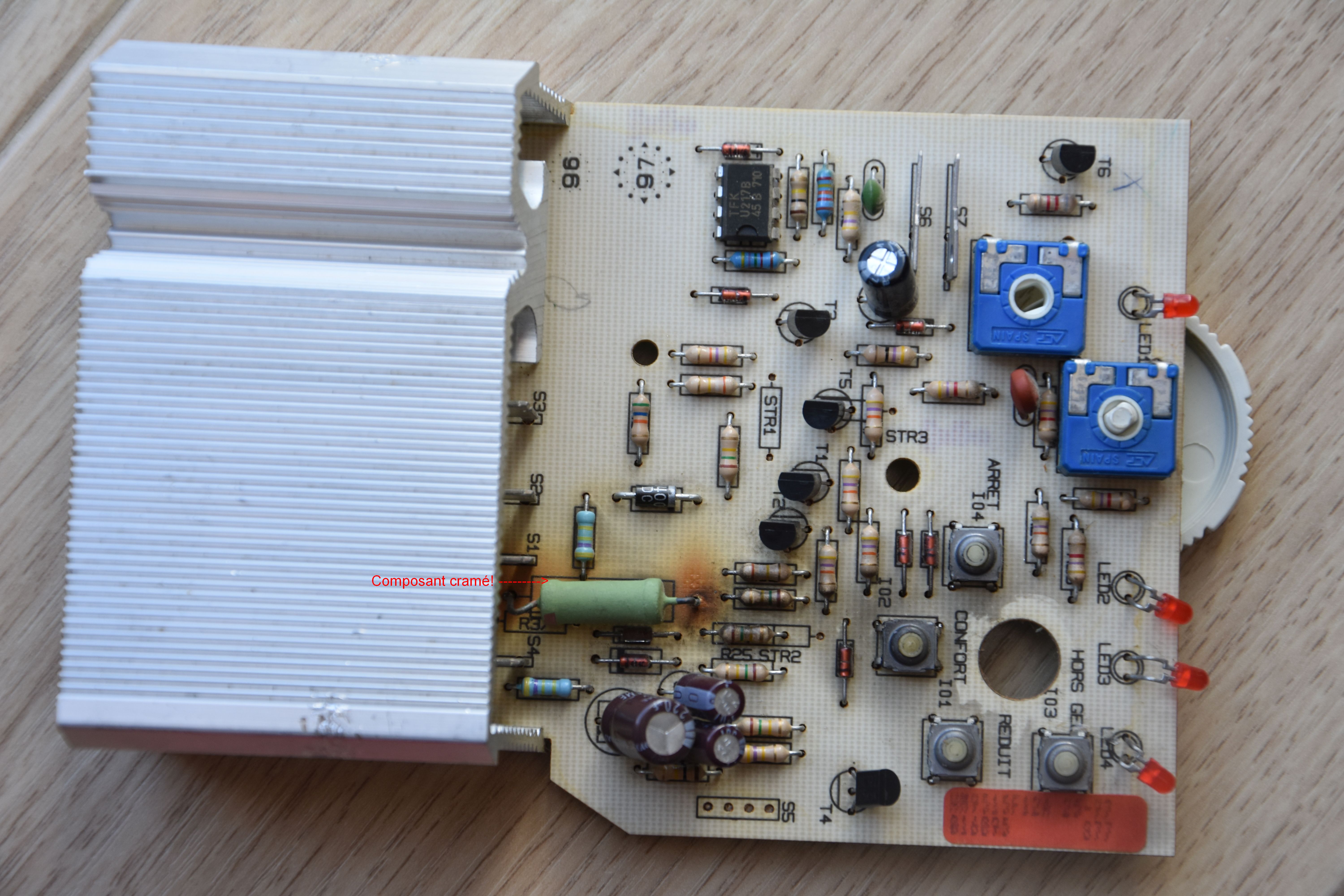

    papyro41
    Carte de commande radiateur électrique Noirot
    mon radiateur ne chauffait plus.
    j'ai démonté le boitier de commande
    j'ai constaté qu'un composant était grillé
    parmi les ''forumeurs'' y en a t-ils qui peuvent venir a mon aide?
    ma question est celle-ci :
    le composant 'cramé est-t-il une résistance?, si oui quel pourrait être sa caractéristique (aucune référence est visible)
    Merci par avance de votre aide
    Ci-joint la photoNom : DSC_0008.JPG

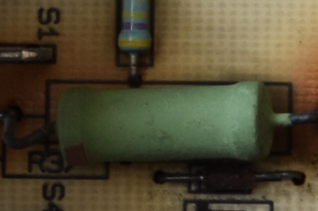

    ThomasV
    Re : Carte de commande radiateur électrique Noirot
    Serait-il possible d'obtenir une photo plus rapprochée du composant, ainsi de la face arrière de la carte, s'il vous plaît ?
    Pourriez-vous également nous communiquer le modèle exact du radiateur ?
    papyro41
    Merci Thomasv
    ci-joint deux photos
    Désolé je n'ai pas la référence du radiateur
    Bonjour papyro41 et tout le groupe
    Citation Envoyé par papyro41 Voir le message
    ... j'ai constaté qu'un composant était grillé ...
    Tu ne précises pas l’âge de ton radiateur et rien ne prouve quele composant est grillé (bien que ce soit possible).
    C’est une résistance, prévue pour chauffer ce qui peut expliquer les parties brunies par le temps.
    Il est probable qu’une face de cette résistance comporte sa valeur qui permet de la tester.
    Il doit y avoir un "composant interrupteur" triac?) sous le radiateur aluminium qui est peut-être le fautif. Il faut procéder à des mesures pour savoir ce qui ne fonctionne pas.
    Il faut aussi tester la résistance chauffante car elle peut être, elle aussi, coupée.
    Il faut par principe se méfier des conclusions trop hâtives, parfois trompeuses, et souvent, un élément détruit n’est pas la cause d’une panne mais la victime d’une autre panne.
    Édit: le marquage de la résistance verte est probablement derrière: il faut la soulever pour regarder et la mesurer.
    Il semble que ce soit un triac qui est collé contre le radiateur, et que la résistance chauffante soit entre la borne N et sa voisine marquée charge. Sa valeur dépend de la puissance annoncée qui doit être inscrite sur la plaque du radiateur.
    l'autre photo ...
    Elle figure déjà au #3. Elle est donc inutile et il faudrait voir la face cachée en la déssoudant.
    Avant de la dessouder, une mesure à l’ohmmètre, hors tension serait aussi souhaitable pour savoir si elle est coupée ou non.
    f6exb
    Il y a également une piste coupée.
    ThomasV
    La piste que parle f6exb
    Nom : IMG-20260303-WA0000.jpg
Affichages : 165
Taille : 150,9 Ko

    papyro41
    pour réparer la piste vue par les bons yeux de f6exb, je vous conseille de mettre (souder) un petit bout de fil entre les deux plots de soudures
