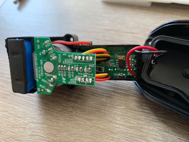

    Cette tondeuse de marque Kensen ne tourne pas. Elle charge correctement, arrive à 100%, mais quand on appuie sur l'interrupteur, rien même pas un petit déclic. Est-ce le moteur ?
    Merci pour votre aide et bonne journée.

    Merci Gienas. Je joins une photo du moteur. Quant à la valeur affichée, je ne sais pas si elle peut varier, car le moteur ne tourne pas.

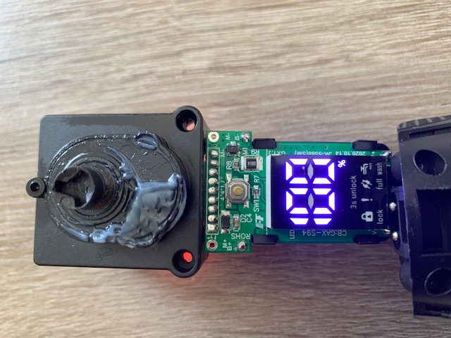

    Je viens de vérifier la tension sur les deux bornes du moteur (photo 0641). J'ai 4,15V. D'après ce que tu dis, c'est le moteur qui est HS. Je vais me mettre en quête pour en trouver un.

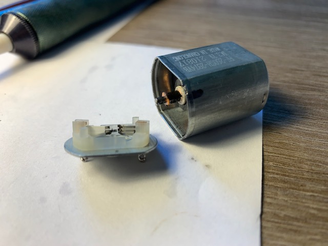

    Je l'ai démonté car je l'avais testé et il fonctionnait une fois sur deux (voir photo). Les lamelles sont bouffées. J'en ai trouvé un qui y ressemble uniquement chez Ali Express. Je sais que le jeu n'en vaut certainement pas la chandelle, mais c'est excitant de réparer et surtout quand cela fonctionne (un grand merci à ce forum).

    Hum. Il y a deux variétés de lamelles.
    Celles du collecteur, qu’on distingue mal car très sombres. Que donne un nettoyage/brossage/essuyage/... soigneux? Si les lames ne sont pas décollées et les bobinagesnon coupés, le rotor est encore recyclable.
    Celles qui font ”charbons”, peut-être ici des lamelles métalliques faisant ressort, nettoyées également, si pas trop rangées, pourraient refonctionner en attendant.
    Je ne pesais pas que ce soit démontable. Mais là remise en place pourrait être problématique.

    Ce sont des lamelles métalliques. Il n'en restait plus qu'une sur trois de part et d'autre et elle n'a pas tenu. J'ai quand même tout remonté en commençant par mettre l'axe côté lamelles et je l(ai fait descendre lentement en ayant mis un forêt dans le trou opposé pour le faire descendre lentement et j'ai réussi à le remettre sans difficulté. Malheureusement, pas assez de contact sur le rotor, donc HS. Mais c'était bien d'y avoir pensé .

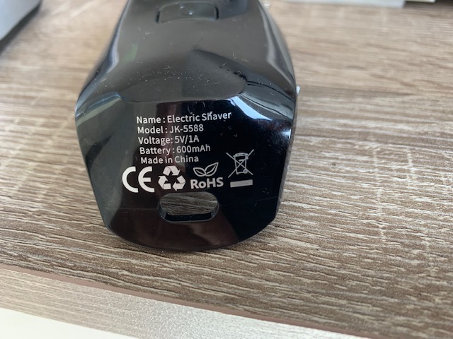

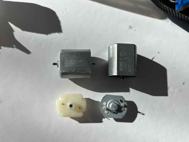

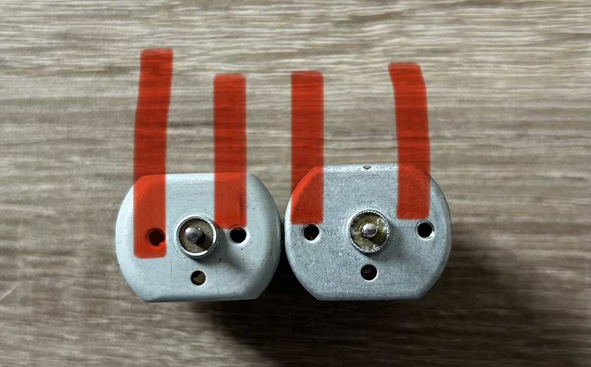

    Voilà, je l'ai retrouvé. Il ressemble comme deux gouttes d'eau à l'original (à droite), mais les cosses ne sont pas placées au même endroit. L'original a la cosse droite en haut et la gauche en bas, alors que c'est l'inverse sur le neuf.
    De plus, l'écartement des cosses n'est pas le même. Plus resserré sur le neuf. Photo jointe.

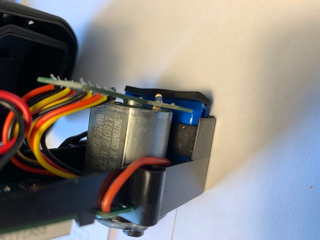

    J'ai fait un gros plan sur les références du moteurs.
    J'en ai vu avec la cosse droite en haut (comme l'original), mais certains tournent à15000 tr/mn et d'autres à 20000 tr/mn. Rien n'est dit sur la mesure de l'écartement des cosses.
    Seul bémol, c'est qu'il faudra que je coupe l'axe, car ils font 10mm.

    Autre soucis, c'est l'écartement des trous de fixation. Pour tous les moteurs que j'ai vu, c'est 11mm ou 12mm. Le moteur d'origine c'est 16mm. La galère.
