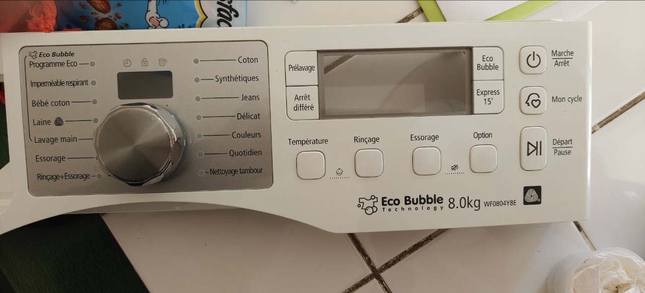

    La machine s'est éteinte en plein rinçage et par le fait depuis impossible de la faire redémarrer : même à l'appui sur le bouton marche/arrêt plus rien ne s'éclaire sur le tableau de commande ?
    J'ai décidé de faire quelques tests de base suivants :
    Le tambour tourne librement à la main
    Verif en entrée sortie filtre anti-parasite entrée secteur : RAS > 230V en arrivée et sortie
    Fusible sur le cable entrée phase secteur: ok
    Démontage face avant pour accés carte électronique : je connais pas ? de plus le secteur n'arrive pas directement là.
    les switchs clic bien tous.
    Verif ohmmètre 2 électrovannes eau : ok
    Verif ohmmètre résistance de la cuve: ok
    Verif ohmmètre test de la sonde de tempèrature: ok
    Verif ohmmètre des 2 pompes vidage et bulles: ok
    Demontage et accès à la carte de puissance coté inf arrière gauche de la machine ou arrive le secteur et bizarerrie en entrée sur tension fil bleu et blanc: 195V ?
    Alim carte puissance ou pas sur la photo ?
    Je suis néophyte complet en matière de pannes électroménager : quels conseils selon vous pour cibler la panne probable ?

    En cas de défaut d'alimentation secteur sur la platine, je vous préconise de vérifier en priorité le filtre antiparasite situé en amont.
    Celui-ci se trouve sur le circuit entre le cordon d'alimentation et la carte de puissance.

    merci mais comme évoqué c'est la première chose que j'ai faite :
    il y a bien 230V en entrée et 230V en sortie de filtre antiparasite
    Test suffisant selon vous?

    je valide votre contrôle thomasV vous a fourni la bonne procédure
