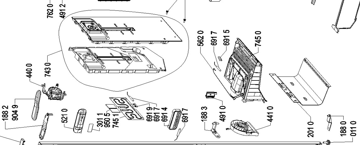

    vu qu'il s'agit d'un froid ventilé "no frost" je ne pense pas qu'il y ait un évaporateur partie refrigération, il faut regarder partie congélateur aprés avoir démonté, vous avez la vue éclatée en tapant "BSNF9152OX. sogedis"
    Popol40
    Re : panne combiné whirlpool BSNF9152OX.
    Il y a bien un évaporateur rep7451 sur l'éclaté.

    ok, j'avais bien vu la pièce 7451 mais je n'étais pas sur que ce soit un évap, c'est bien un hybride, congel "no frost" et réfrigérateur à dégivrage auto..
    il faut voir s'il y a une électrovanne de direction gaz, s'il n'y en a pas et que l'évaporateur ne givre pas après 1h de fonctionnement du compresseur il y a surement un problème de circuit de froid (bouchon, fuite de gaz, compresseur inopérant..)

    Re
    @titijoy
    attention c'est un hybride nouvelle version
    car ce n'est pas un mur de froid classique
    mais un évaporateur apparent (sans résistance de dégivrage) derrière un cache avec en sus un ventilateur voir photo jointe
    Nom : Capture d’écran 2026-01-23 150236.jpg
Affichages : 176
Taille : 118,2 Ko
    je n'arrive plus a me souvenir du nom qui est donné a présent pour ce montage
    voir Béko par exemple
    car chacun se le nomme a sa manière

    Salut Richard,
    oui, j'ai vu ça mais sur la vue éclatée je n'étais pas sur que ce soit un évap..
    comme j'avais demandé si l'évap givrait et qu'on m'a répondu "pas de givre sur l'évap frigo" et qu'ensuite on a eu l'info " 0° dans la partie réfrigérateur" j'en déduis que l'évap frigo givre si on pousse la commande à fond
    donc il semble que ce soit l'hystérésis de la régulation qui pose problème, peut être un souci de sonde, sinon carte..
