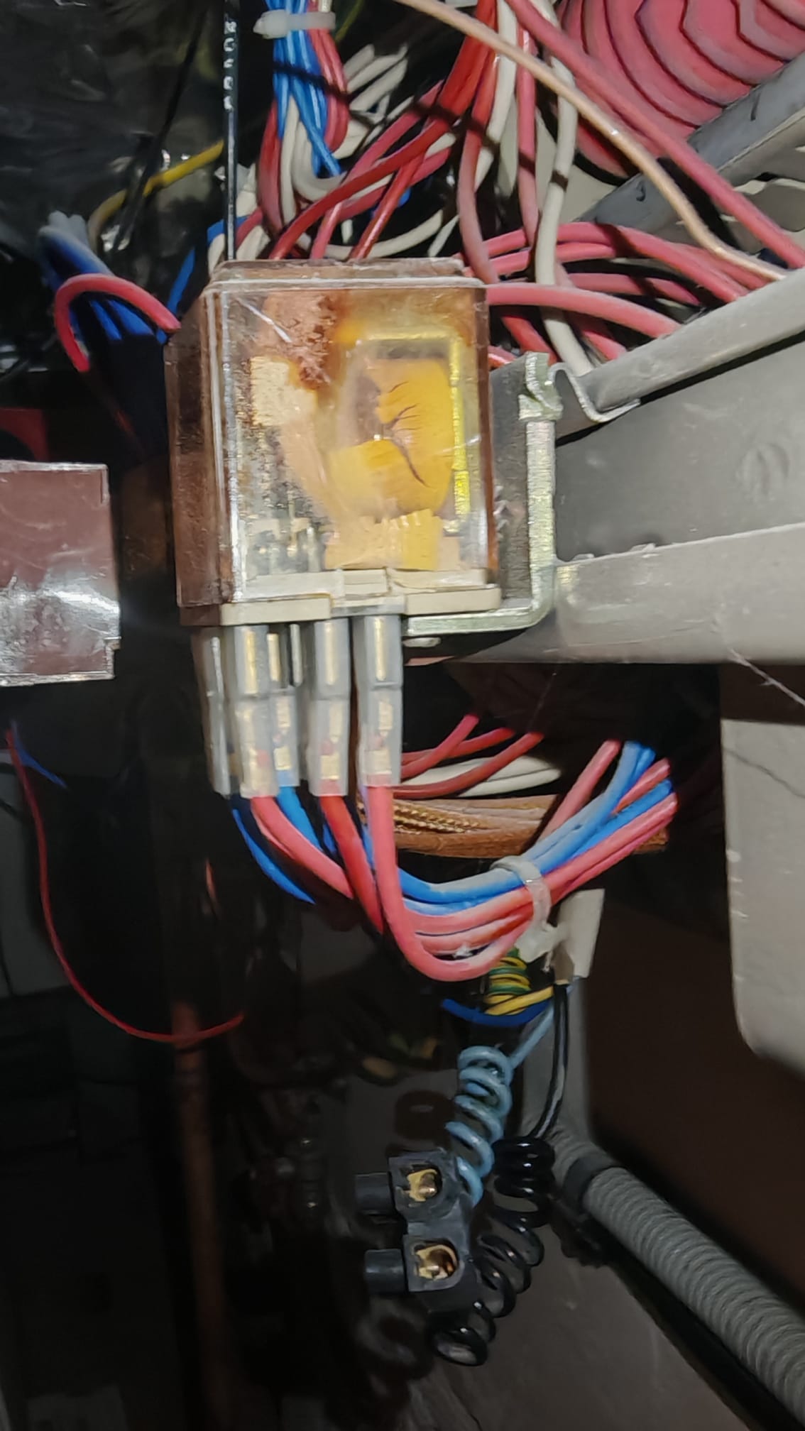

    Je rencontre un problème persistant sur une chaudière électrique au sol SALVA-ÉCLAIR (Je ne trouve pas le modèle exact).
    Symptômes
    • Démarrage aléatoire : il faut parfois plusieurs ON/OFF pour que la chaudière démarre réellement.
    • Voyant allumé et circulateur qui tourne, mais les radiateurs restent froids.
    • Les tuyaux départ/retour sont froids quand le problème se produit.
    • Le thermostat interne (aquastat) clique nettement, mais ce clic ne garantit pas la chauffe derrière.
    • Une fois lancée, la chaudière peut fonctionner quelques heures puis perdre la chauffe sans déclencher la sécurité.
    • Le voyant de surchauffe ne s’est jamais allumé.
    • Le thermostat d’ambiance a été shunté pour test → aucun changement.
    • Le phénomène est moins fréquent quand l’aquastat interne est réglé très haut et que tous les étages de puissance sont enclenchés.
    Constats visuels
    • Plusieurs relais/contacteurs de puissance (dans le distributeur séquentiel) présentent :
    • capot jauni/bruni,
    • traces évidentes d’échauffement et d’oxydation,
    • contacts visiblement fatigués.

    bonsoir les contacteurs ont une sale figure c'est clair.
    on ne bricole pas une chaudière électrique, pour l'entretien de ces machines il est vivement recommandé d'avoir une camera thermique dans son outillage.
    le boulot principal c'est de resserrer tous les boulons.
    une cosse mal serrée c'est très destructeur...
    une photo de ce distributeur séquentiel serait très utile, je ne connais pas ce distributeur notice :
    http://www.forum-chauffage.com/image...lva-eclair.pdf
    sinon avec un multimètre on dépanne simplement on mesure la tension des bobines de commandes et la tension résiduelle des contacts de travail.
    un contacteur ok => tension résiduelle très faible quelques mV à dizaines de mV pas plus.
    une résistance de contact faible P=Ri² donc une puissance de contact et une densité de chauffe elevée exemple 0.5ohms de contact sous 20A donnera 200watt==> ca détruit carrément le bornier ou le contacteur.
    on ne mesure pas les résistances de contact avec un multimètre on mesure la ddp ou bie n on utilise un millohmètre...
    Dernière modification par racard ; 31/01/2026 à 00h04.
    Re : Chaudière électrique SALVA ÉCLAIR : circulateur OK mais pas de chauffe, démarrage aléatoire – r
    Il suffit de regarder les deux premiers liens pour s'apercevoir que le " relais/contacteur" a une sale figure.
    Il a carrément surchauffé,et le bobinage est dans un sale état. ( bobine de commande)
    Tu as de la chance que ça veuille bien fonctionner aléatoirement , mais ce n'est pas loin d'etre totalement en rade.
    Contacteur à remplacer...il n'est pas sauvable.

    merci Racard et Bibifikotin pour vos réponses. Nous sommes donc d'accord sur l'état du relais contacteur. Auriez-vous un conseil sur un modèle de remplacement de relais/contacteurs compatible avec cette chaudière Salva-éclair ?

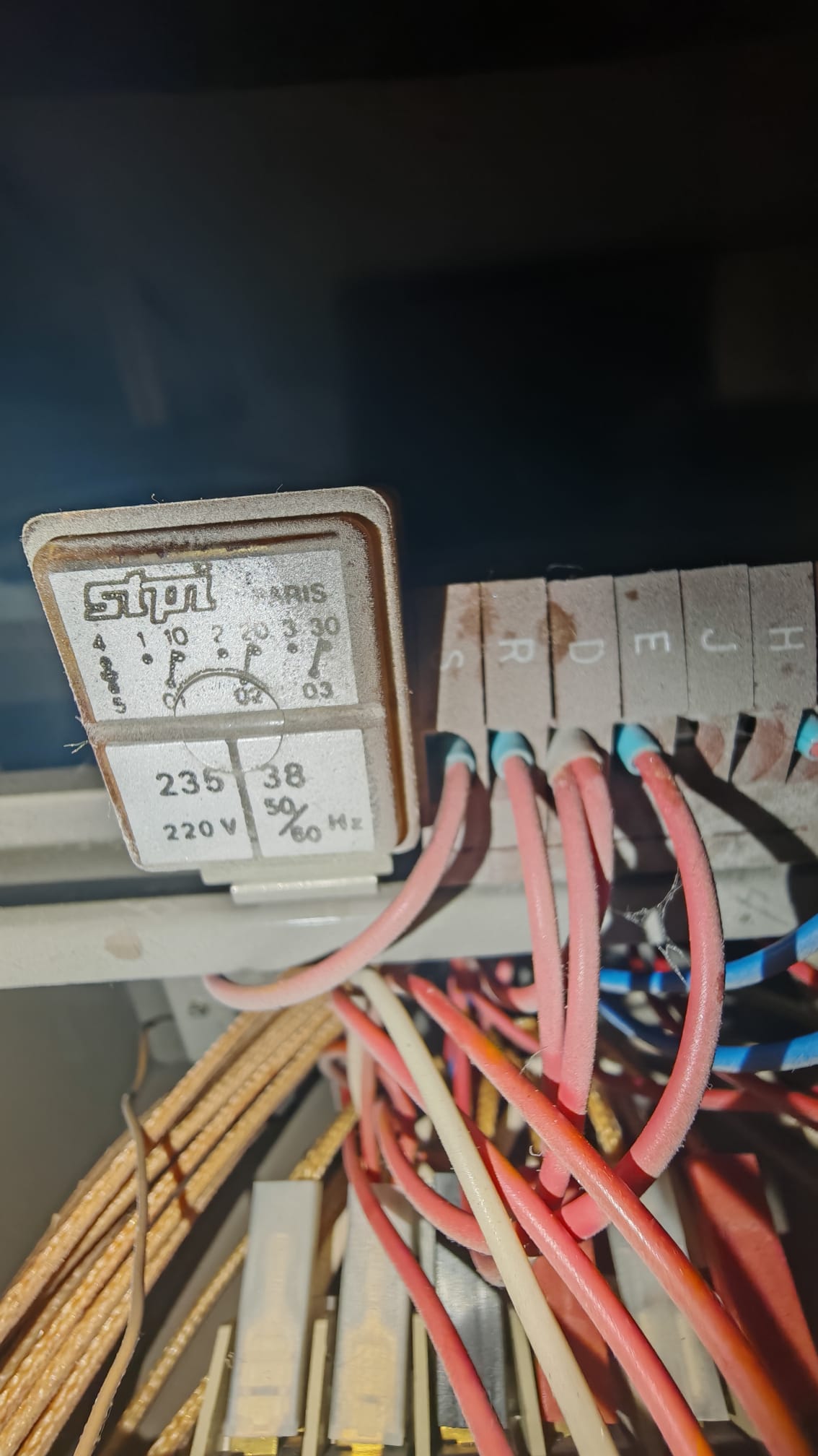

    Hello, j'ai pu trouver la référence de la pièce corrodée.
    On lit donc :
    STPI 220 V 50/60 Hz
    donc comme j'ai 3 boutons de puissance, il faudrait 3 contacteurs identiques pour remplacer la pièce ?
    Je vous remercie et vous souhaite une bonne journée.

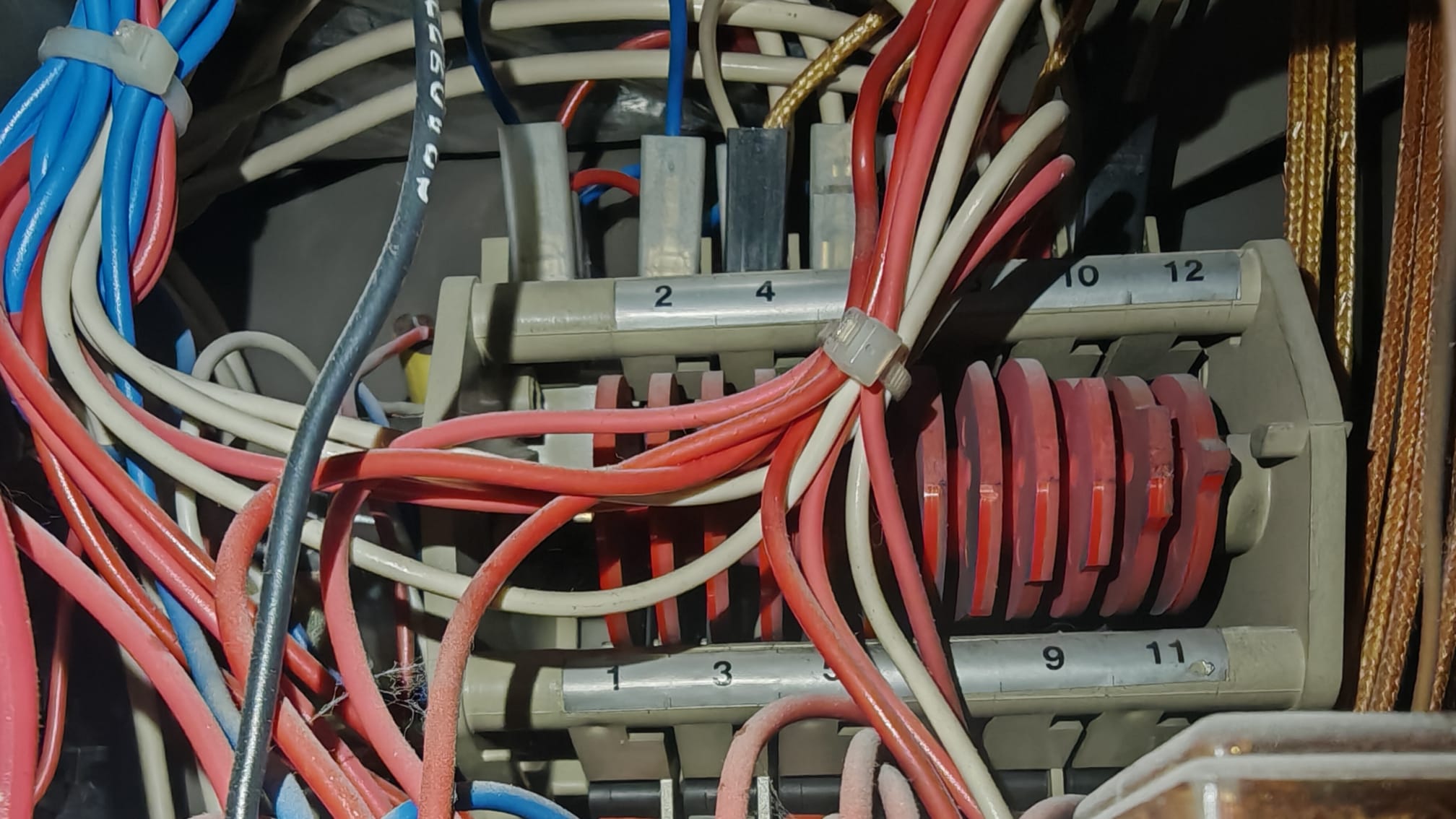

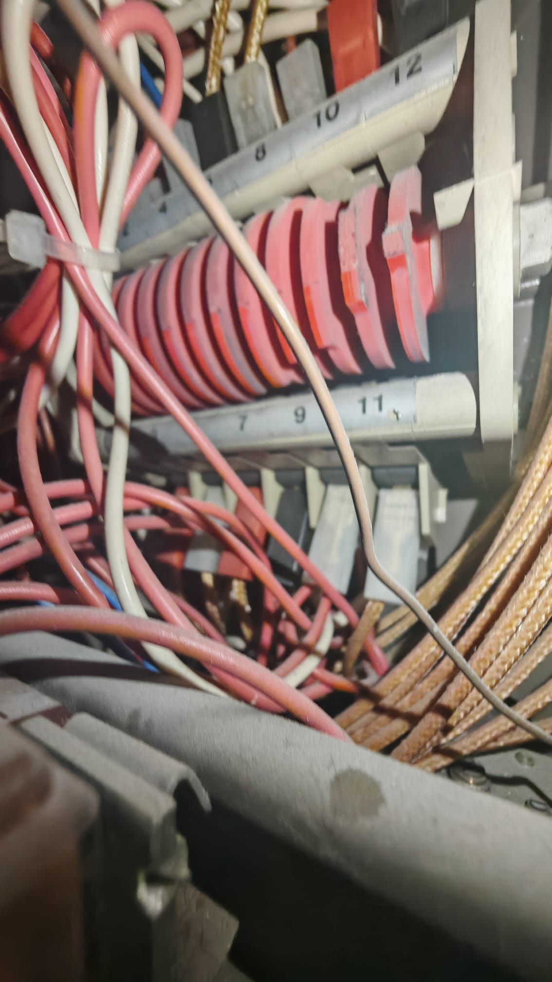

    bonjour le distributeur séquentielle est en bon état ?
    egotripd
    Nom : WhatsApp Image 2026-02-03 at 12.04.34.jpeg
Affichages : 220
Taille : 236,4 Ko
    il me paraît en bon état, mis à part la pièce mentionnée.
    je vous remercie pour votre intérêt.
    C

    et ca ressemble à quoi un distributeur séquentiel ?
    egotripd
    Je n'en ai pas la moindre idée, pour tout vous dire. Je pensais que c'était l'ensemble du bornier. Mais si vous m'aiguillez, je le prends en photo avec plaisir.
    est-ce que les barilets rouges correspondent à ce fameux distributeur ?

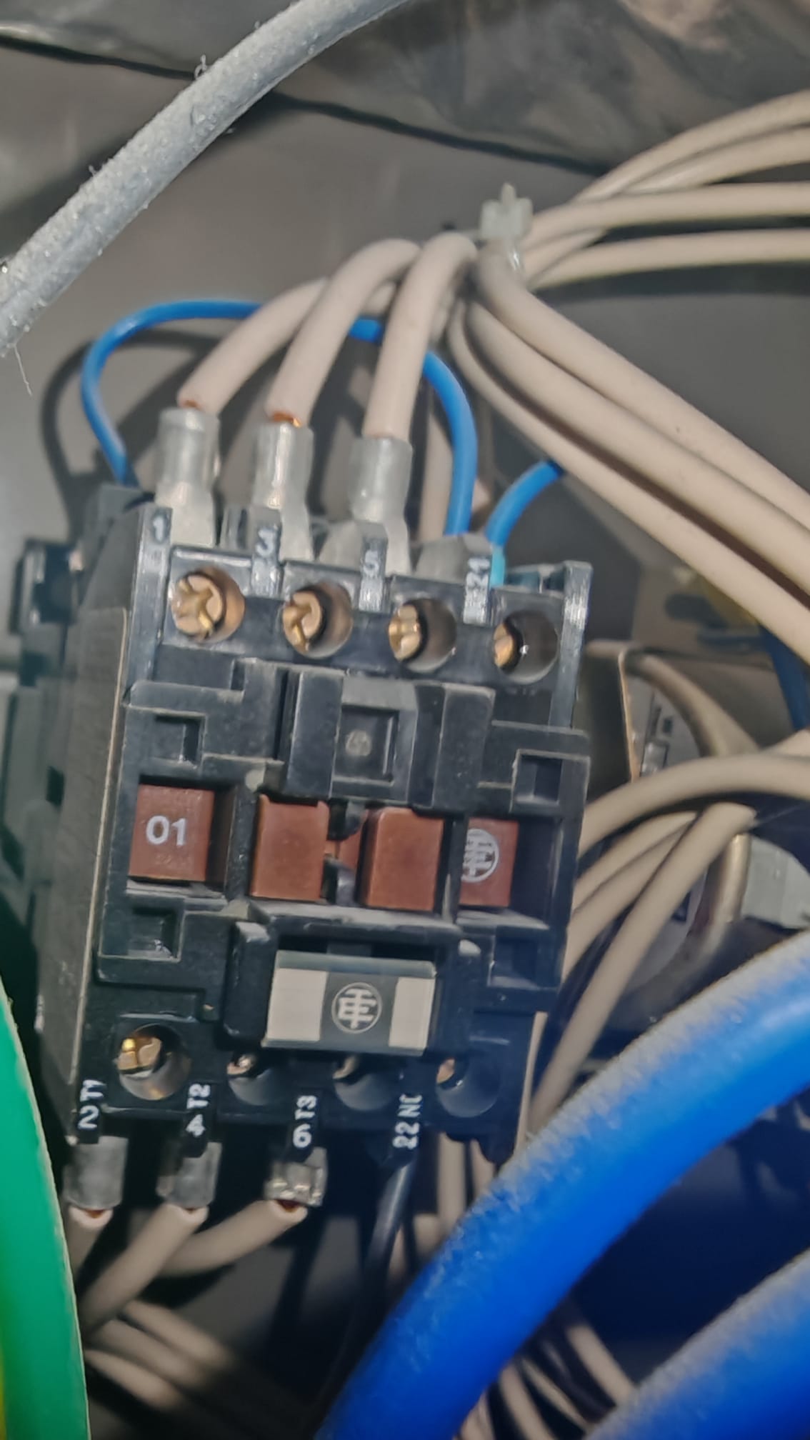

    le contacteur de puissance a l'air en forme.
    Bonjour , C'est un, contacteur tétra.
    Reste à savoir de quelle PUISSANCE ? (assez conséquente vu que chaudiére....électrique)
    Puissance de la chaudiére à tout hazard ?
    Citation Envoyé par egotripd Voir le message
    Je vous remercie pour votre patience.
    C
    hummmm ca tourne et ca actionne des cames, cela modifie la partie commande il faut établir le schéma partie commande.
    mais le remplacement de relais peut aussi se faire.
    test mesure bobine en ohms c'est ok ?
    mesure tension VACC des contact rt du relais lorsqu'il sont fermés = ca donne l'état des contact tension nulle ou très faible contact ok.

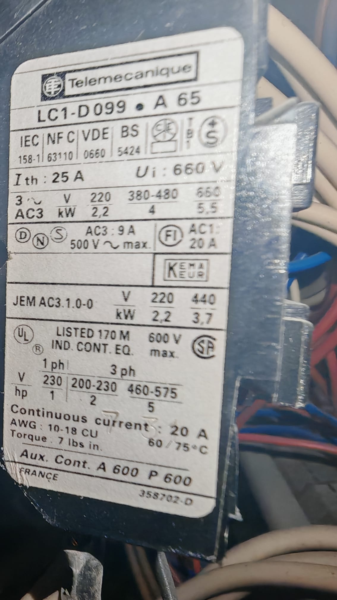

    egotripd
    Bonjour, j'ai pu avoir accès à son étiquette que voici :Nom : WhatsApp Image 2026-02-04 at 13.35.40.jpeg
Affichages : 171
Taille : 195,6 Ko
    je ne suis pas arrivé à déterminer le modèle de la chaudière, il n'y a rien marqué dessus.
    quand je regarde la notice : http://www.forum-chauffage.com/image...lva-eclair.pdf
    je n'arrive pas à trouver d'indices me permettant de faire un lien avec le modèle.
    Bon après-midi.

    Bonjour, ce contacteur ne se fait plus semble t il.
    On peut en trouver toutefois par ailleurs:
    https://www.ebay.fr/itm/273830051128
    Vu que l'actuel a fortement chauffé, il faudra obligtroirement le remplaçer.
    Tu as la référence SOUS le logo "Télémécanique" ( si tu fais des recherches)
