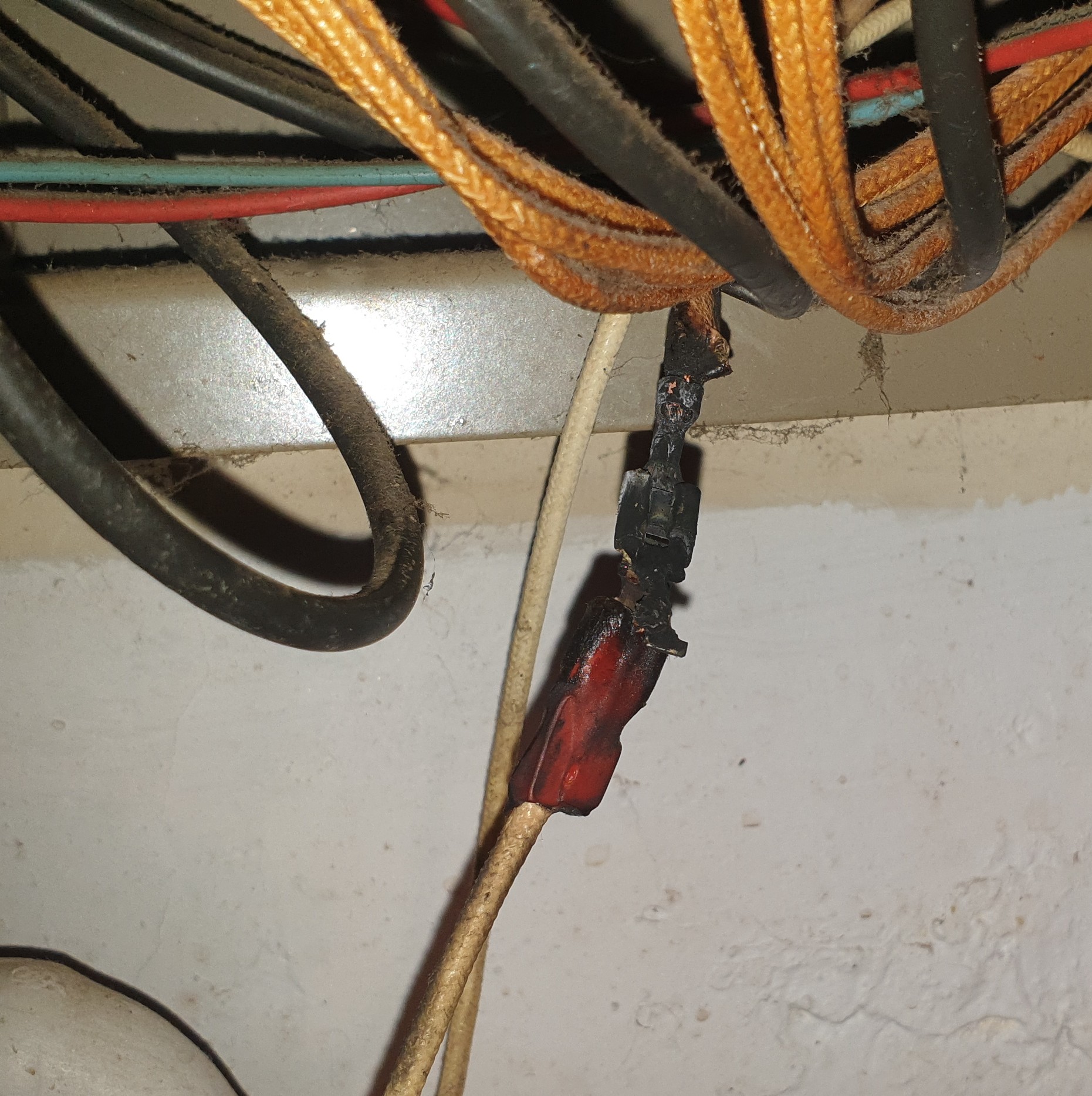

    En remettant en marche ma chaudière électrique Salva Éclair, j'ai entendu des crépitements et j'ai vu une flammèche, j'ai tout éteint la flammèche et la chaudière, baisser le différentiel et j'ai repéré la cosse calcinée.
    J'aurais du la nettoyer de sa poussière avant, mais je me demande quoi faire et surtout comment avoir accès à cette cosse.
    Si nécessaire, je peux poster de nouvelles photos

    Bonjour à toi, Ben Y a un beau bord...là dedans.
    Faut prendre son mal en patiente, BIEN repérer les cables et annoter les cables AVANT de pouvoir accéder
    à la cosse fautive.
    Ca va etre une partie de plaisir ! Mais faudra en passer par là !
    Si possibilité... " aérer" le tout ( accessibilité )

    Merci de m'avoir répondu : le premier fil tiré... a été le bon, visiblement.
    Est-ce que l'on peut savoir ce qui s'est passé ? Parce que j'ai quand même un peu peur de la rallumer.
    Je croyais que c'était plus poussiéreux que ça, mais pas tant.
    Il n'y avait pas surchauffe.

    Bonjour, Ben si il y a eu une surchauffe dans la connectique de la cosse.
    (...Il n'y avait pas surchauffe....)
    C'est pour cela que ça a fini par cramer !
    L'échauffement et la déterioration ça ne vient pas d'un seul coup.
    C'est petit à petit que cela se déteriore.
    Faut couper les bouts cramé et refaire la connectique ( espérons que tu auras assez de "mou " dans le fil )

    bjr:
    ça peut venir d'une cosse mal serrée;

    Je crois que c'est mort pour cette chaudière, une pièce a fondu et brûlé.

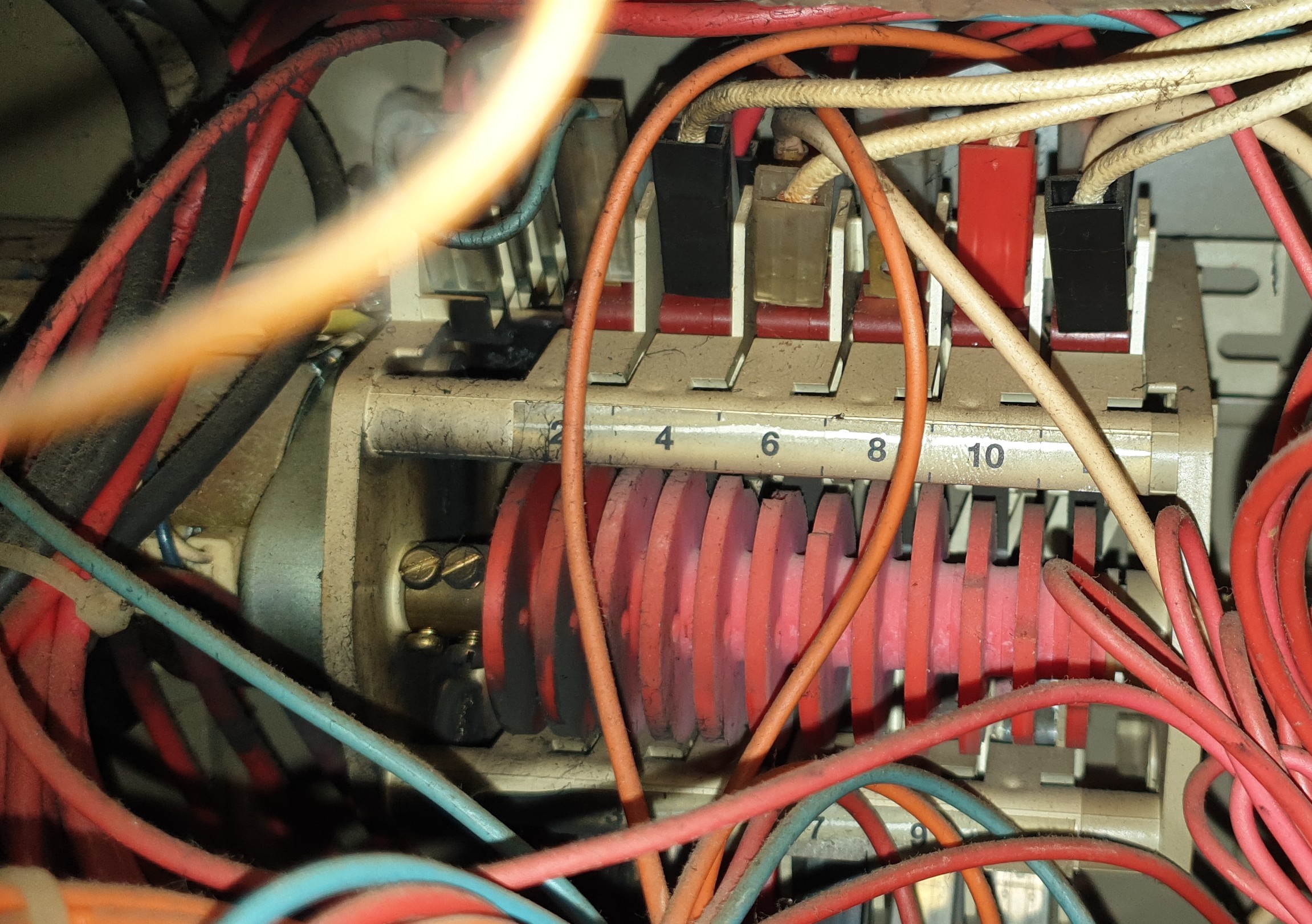

    Je désire savoir à quoi correspond cette pièce rouge en photo.

    Bonjour , C'est certainement un commutateur à came rotatif.
    On voit nettement les cames ( tranches rouges)avec leur découpe.

    Quelle âge a cette chaudière ?
    Voir le SAV de la marque, peut être uniquement remplacer ce contacteur et refaire le câblage afin d'éliminer les faux contacts dû au manque de serrage et ou à de l'oxydation.

    Savoir quel est l'usage de cette "piéce" ne veut pas dire que la " destruction" de la cosse est du à ce contacteur.
    On n'en sait rien...ce n'est meme pas évident.
    C'est dans la cosse que ça a merdouillé.

    Oui, c'est souvent le cas et il est possible que le contacteur rotatif ait fondu sur la broche mâle.
    Une photo bien nette du contacteur montrera si il est fondu et cramé irrécupérable.

    Je n'avais pas vu toutes vos réponses, oui, c'est une des cosses qui a brûlé, j'ai entendu un crépitement et vu une petite flamme.
    Je me suis dit que je pourrais juste changer la cosse, mais une partie du commutateur a vraiment bien cramé, c'est en photo plus haut.
    Il faut aussi admettre que, même si je faisais cette réparation et si je nettoyais tout bien, je ne serai jamais serein.
    Je ne sais si ma maison a failli partir en fumée. Mais j'ai eu vraiment peur.
    Je ne suis pas le roi du bricolage, mais je n'ai pas non plus les moyens de faire appel à des professionnels pour un oui ou un non.
    J'ai donc débranché la machine du tableau et enlevé le différentiel 63a dédié.
    J'ai cherché cette pièce sur le net, mais sans succès.

    "....Je ne sais si ma maison a failli partir en fumée. Mais j'ai eu vraiment peur...."
    D'ou l'intérét d'AVOIR des disjoncteurs CALIBRES à l'utilisation !
    Différentiel de 63 A, ça fait une puissance admissible de 14.5 kW.
    Il serait fort étonnant qu'il faille un tel disjoncteur..... ce qui fait que le disjoncteur...ne disjoncte PAS.
    Il faut un disjpncteur AVEC la puissance qui corresponde avec la puissance de la chaudiére.
    Sinon c'est chercher les embétements !
