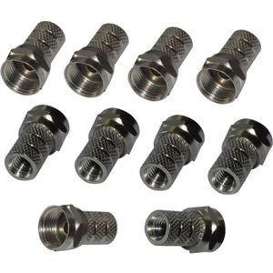

    Malgré plein d'essais, je n'arrive pas à avoir toutes les chaînes sur ma TV, il me manque notamment les chaînes du groupe TF1. Voici la procédure que j'applique :
    - Je dénude sur 2,5 cm.
    - J'enroule la tresse de cuivre d'un côté.
    - J'enroule le feuillage en aluminium d'un autre côté.
    - Je laisse environ 1cm d'âme en cuivre au centre.
    - Je ferme la fiche.
    J'obtiens la plupart des chaînes efficacement, mais pas toutes, je ne comprends pas pourquoi. Merci de votre aide.

    Est-ce pour de la TNT ou du satellite?
    Une petite photo permettrait de mieux voir la manip.
    Les prises coaxiales standard de 9 mm ne nécessitent pas de séparer le feuillard de la tresse, le blindage extérieur vient naturellement pincer l'isolant et le cuivre ainsi que le feuillard.
    Les prises F se vissent simplement sur l'isolant.
    La bonne réception de certaines chaînes montre normalement que le raccord est correct, il faudrait peut être chercher ailleurs.
    Pour la TNT, il faut vérifier que toutes les chaînes désirées se trouvent sur le même émetteur.

    Bjr , Il ya ces fiches là:
    https://encrypted-tbn0.gstatic.com/s...C5JJA&usqp=CAc
    et les fiches " F"
    https://www.cdiscount.com/pdt2/6/2/7...ale-5mm-tw.jpg
    Si les autres chaines fonctionnent correctement ce serait fort étonnant que le défaut soit du à la fiche.

    Attention, pour les fiches citées dans le premier lien de F6BES, il y a deux standards peu compatibles entre eux: le 9 mm et le 9.52 mm.
    TNT.
    J'ai effectivement pas mal de chaînes qui fonctionnent très bien ; pas de temps de recherche/connexion, pas d'artefacts. Je ferai une photo ce soir.

    C'est la première fiche (corps en plastique).

    Bonjour Stufette et tout le groupe
    Citation Envoyé par Stuffette Voir le message
    ... J'ai effectivement pas mal de chaînes qui fonctionnent très bien ...
    C'est la preuve que le problème ne vient pas de ton câble qui fonctionne. C'est ton antenne qui ne reçoit pas ou pas assez. Elle est peut être mal orientée si l'émetteur sur lequel tu la dirige est supposé transmettre toutes les chaînes, ou bien aussi les chaines manquantes sont dans une autre direction, ce qui revient au même. Tu dois consulter la carte des émetteurs de ta région, et voir les distances annoncées.
    D'accord, je ne connaissais pas le principe, je vais jeter un œil. Les chaînes fonctionnaient auparavant d'ailleurs...mais voilà quelques semaines (mois) qu'il n'y a plus rien à faire. J'habite en appartement et personne d'autre n'utilise la télévision dans l'immeuble (enfin, si, mais par box).
    invite61981145
    Re : Prise coaxiale TV - Bon tuto?
    Je ne suis pas à 10 kilomètres de l'émetteur et l'antenne est bien orientée...Combien de chaînes TNT existent ? Parce que ma télé en trouvent 31 en "mémorisation auto". Je n'ai pas les chaînes du multiplex SMR6 qui s'affichent.
