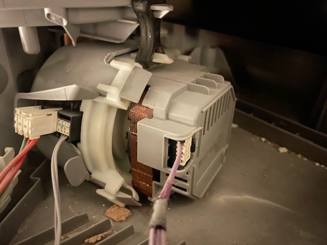

    Ca a parfaitement remarché quelques mois, et depuis quelques temps j'ai systématiquement des E:04.
    Parfois ça chauffe, parfois pas.
    Mais aucune fuite. Il y en avait eu des fuites, avant que j'installe le joint circulaire indiqué plus haut, mais depuis c'est impeccable niveau étanchéité.
    Par contre je constate que l'eau en fond de bol ne se vide pas totalement, car j'ai une terrible odeur d'eau croupie.
    La seule solution que j'ai trouvée pour vider le fond de bol c'est de couper l'arrivée d'eau, puis de lancer quelques secondes le lave vaisselle afin qu'il évacue
    l'eau.
    Est-ce que selon vous je change la pompe de cyclage-chauffage?
    Sachant qu'elle indique 120 kohms quand elle est pleine d'eau, et qu'une fois démontée et séchée sa résistance redevient infinie.
    Et qu'elle me semble rouillée, cf. cette belle couleur marron.

    Re : Lave vaisselle Bosch ne chauffe pas, et erreurs E04 ou E15
    J'ai mesuré ce soir au niveau des 3 cosses, j'ai même encore moins : 15 kohms entre la masse et chacune des 2 alimentations de la résistance de chauffage.
    Il me semble que ce n'est pas bon, et qu'il faudrait une résistance infinie?
    Bonjour, vous pouvez démonter la pompe pour voir l'état de la résistance, elle ressemble à ça https://www.youtube.com/shorts/QDYOgX8rWT8
    En effet c’est tout rouillé là-dedans.
    J’ai l’impression qu’un des caches en métal a fini par rouiller et par avoir un trou, qui à mon avis amène de l’eau sur la résistance.
    D’où ce problème d’isolement.
    Je vais essayer de mettre du silicone pour boucher ce petit trou. On verra si ça tient avec le temps.

    izentrop
    Bonjour, un bon nettoyage sans risquer d'endommager la résistance et amélioration des contacts, voir soudure et ça devrait repartir
