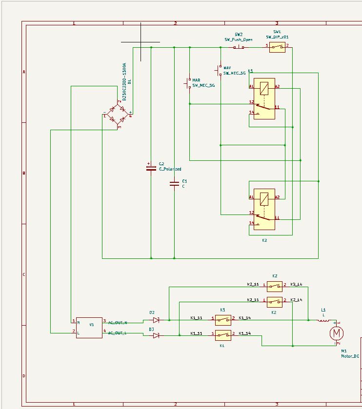

    Tiens un schéma comme au bon vieux temps sans IA !!!
    Il faut préparer le mariage de ce que tu as et le nouveau matériel le variateur Jadeshay 220V 10 A 4000 W SCR
    Il y a peut-être mieux mais j'ai fait vite, le problème est : si tu arrêtes l'appareil en pleine vitesse il repartira en pleine vitesse il faut remettre le potar à zéro et ne pas l'oublier
    il y en a qui se mettent à zéro, faut voir l'inconvénient de celui là.
    Voir si les relais tiennent l'intensité de démarrage auquel cas il faudra câbler une platine en récupérant l'alimentation et mettre des contacteurs
    J'espère qu'il n'y a pas de coquille !! si ne pas oublier la terre sur le moteur !!!

    Juste je suis pas sûr de bien comprendre sur le schéma pourquoi les commandes des relais R1 et R2 sont inversé sur le schéma par rapport à leur contact ?
    Et oui, ce sont des contacts de sécurité, tu ne peux mettre un sens que lorsque l'autre est au repos

    Franchement je me tors le cerveau avec ce schéma pas qu'il soit pas bien fait mais je pense que je manque de recul entre le papier et la pratique..
    Je veux dire comment physiquement on peut câbler la commande d'un relais X sur le contact d'un relais Y ?
    Dis-moi si je comprend bien : Les BP "MAV" et "MAR" font office de commande pour les relais, juste ?
    Mais comment en activant la commande de R1 ça ouvre les contacts de R2 ??
    La commande de R1 passe par le contact repos de R2, ça ne l'ouvre pas !!
    Oui, ton relais R1 va monter lorsque tu appuieras sur le bouton a condition que R2 soit au repos et que la porte soit fermé, l'arrêt d'urgence déverrouillé, il restera ainsi par le contact qui aura changé d'état
    Un appui sur Stop et le relais tombe, l'electro de la porte n'est plus alimenté, elle peut être ouverte

    Pour revenir au câblage du schéma j'imagine qu'il faut obligatoirement que je change de relais parce que si je retranscris en réel le schéma tel quel avec mes relais SPDT ça fait que je me retrouve avec L_out + N_out sur la même borne, le commun de R1, et le 24v à chaque appui BP, donc en court-circuit.
    Donc si je me trompe pas il me faut un système de relais qui intègre une fonction SPDT, de sorte à ce que la commande de l'un passe par le repos de l'autre, et qui actionne des contacts DPST respectifs à chacun d'eux pour les inversion de rotation, c'est ça ?
    Donc un type 4RT ? Vu que 1 SPDT qui commande 3 contacts supplémentaire séparé ça n'existe pas , si ?
    Du coup j'ai pas fait l'electro mais avant d'aller plus loin tu valides le cablage des commande ?

  24. #174
    Positron1
    Re : Extracteur de miel pro se coupe après 2 3 minutes
    Non, revois ta copie, j'ai pas le temps , excuses !
  25. #175
    BOB92
    Rien compris non plus ...
    Fais donc un schéma linéaire , avant de faire un pseudo schéma de câblage, sachant qu'on en est au 174ème épisode ..
    Je comprends la réaction de Pisitron1 ....
    De plus, pauvre moteur si une inversion est demandée en pleine vitesse en charge ..... un minimum serait quand même à faire .... impossibilité à partir d'une certaine vitesse ..... Je ne parles pas non plus du supplice (souvent destructeur) infligé au variateur .....
  26. #176
    LuluK
    Alors sachant qu’on est sur un forum je pars du principe que les personnes répondent lorsqu’elles ont le temps, et surtout si elles en ont envie.. J’ai pas demandé à ce qu’on me réponde dans l’heure, ni tout court. Vu son implication je pensais que ça l’intéressait donc je partagé mon avancement, c’est tout.
    Mais si ça vous saoule pas de soucis je continuerai tout seul.
    Merci en tout cas pour l’aide déjà apportée.

  28. #178
    Positron1
    Mais quelle mouche vous pique?!!!!
    Ce genre de contacteur en 24 V SCHNEIDER ELECTRIC LC1D50A LC1D50A Contacteur (B635) il y en a de toutes sortes
    Tu as raison, c'est pour cela que je prévenais qu'il ne faut pas de départ à fond !!
    toute fois si cela se produit, que se passera t il ? le VAR va se mettre en sécurité et dira trop d'intensité ou si les réglages sont faits en intensité il ne fournira que ce qu'on lui demande et le moteur se lancera selon la consigne.
    Il existe d'autres variateurs qui doivent se mettre à 0 je n'ai pas tout parcouru la collection !!
    c'est ça ?
    Oui.
    Sur les contacteurs se clipsent des additifs aux contacts NF ou NO selon les besoins
    Il n'en est pas question, ce serait exploser l'installation
    Non tu mélanges l'alimentation 220 V = et la commande qui doit être en 24 V alternatif, attention ton transfo 24 V sera peut être faible

  30. #180
    Schéma post #173
    En sortie du variateur il ne faut pas mettre de diodes ?
    Qui plus est D2 et D3 dans le même sens ?
