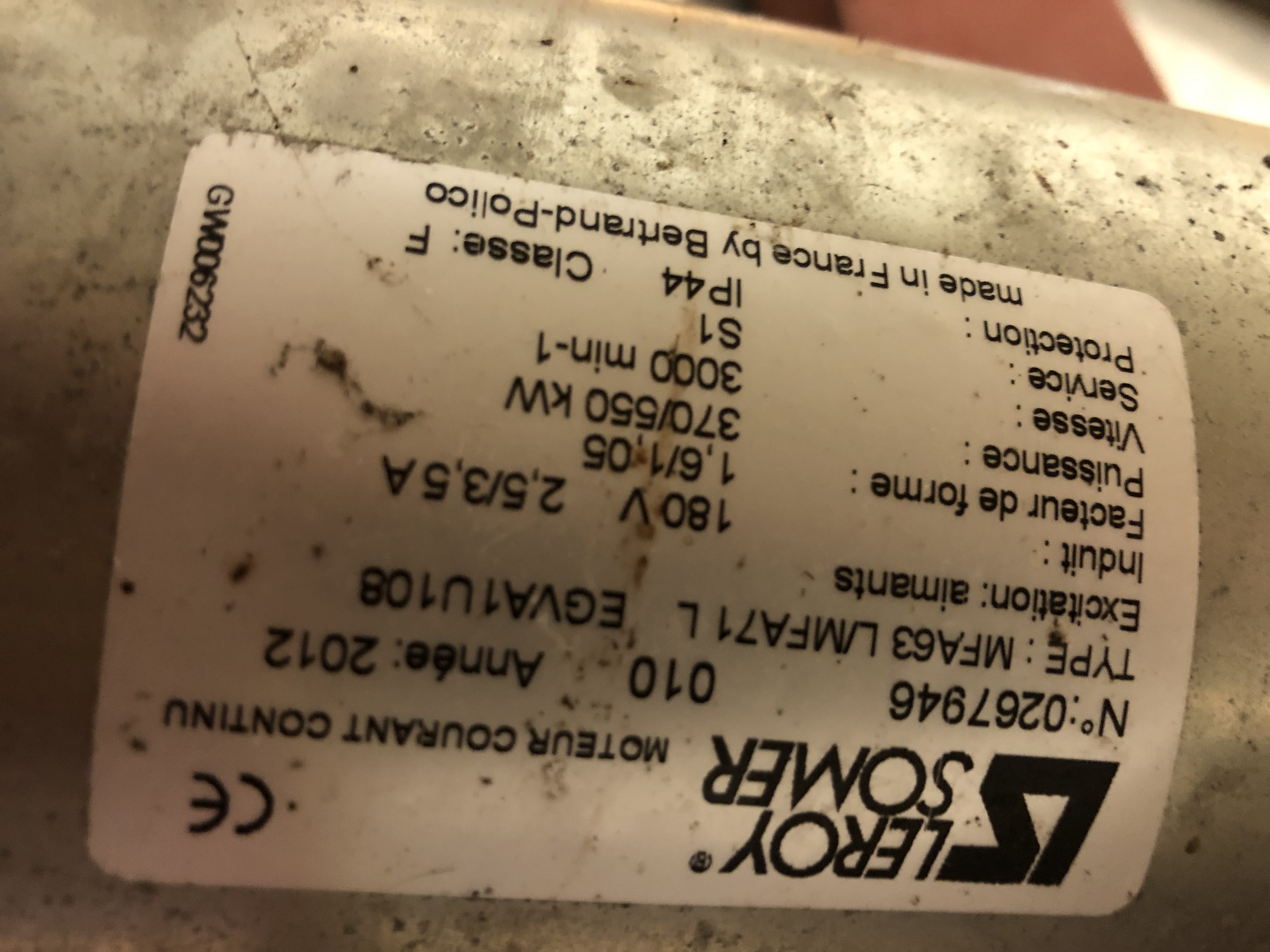

    Et pour le fonctionnement du moteur on sait ce qu’il faut non ?
    pour moi en me basant sur tout ce qu’on s’est dit depuis le début y faut une alim 180v AV AR, une excitation 220v et un frein. Mais le frein je sais pas comment il fonctionne.
    Sur la doc du moteur il est indiqué que c’est un moteur à courant continu de puissance fractionnaire.
    En image l’étiquette
    Nom : 74644884931__993F5EA0-1050-4A99-8226-8BDB9D8E3A74.jpeg
Affichages : 164
Taille : 1,81 Mo
    Je pense aussi l’amener à une société prêt de chez moi spécialisé en électromécanique qui offre un service de bobinage des moteurs électriques et donc un service de test. Peut-être il pourrait m’éclairer sur ce qu’il a besoin pour être piloter
    J'ai cherché chez LS mais pas trouvé, il y a trop de types de moteurs
    Ce n'est pas idiot

    L'excitation étant certainement correcte, dans la doc, il est dit aimant permanent, pour moi c'est un aimant genre néodyme !!!

    pour moi, le moteur est à stator aimant permanent et rotor bobiné, c'est d'ailleurs noté dessus: "excitation aimants'

    Tu as raison, c'est un aimant, j'avais vu 180 V = je ne sais où je suis parti là dessus (si page 3 ) mais c'est l'induit
    C'est un moteur moderne, aimant néodyme et collecteur mais alors je ne sais pas ce qu'est un moteur de puissance fractionnaire !!

    Si tu branches ton moteur sur ton alim, tu ne risques rien mais à condition que tu l'ais débranché de son variateur, par contre il risque de ne pas tourner s'il n'a pas d'excitation à moins que ce soit un aimant permanent ou à aimant alimenté en continu, par du continu
    Oui oui débranché du variateur et oui c'est un moteur fermé à aimant. Je l'ai testé hors tension en faisant tourner l'arbre à la main, tant bien que mal d'ailleurs vu le réducteur, mais pour prendre des mesures à ses bornes.
    En mode ohmmètre la résistance me semble faible.. seulement entre 1.5 et 3 ohms selon la position de l'arbre, et 0.0 ohms pendant que je tourne.
    Mais en mode voltmètre j'ai bien la tension positive généré dans le bon sens et vice versa, sans "saut" de valeur ou autres coquilles de ce genre.
    Mais bon, j'aime autant compléter ça avec un test sous tension.

  28. #148
    LuluK
    Re : Extracteur de miel pro se coupe après 2 3 minutes
    Salut, oui tu as raison faisons ça.
    Oui pour les fils. Les deux que j’ai noté NC était relié sur le variateur à l’origine.
    D'après mes souvenirs c'est le secteurs qui arrive dessus, puis ce serait cohérent aves les piste sur la carte.
    Mais quand j ai ouvert la boîte de raccordement fixé au moteur, j’ai trouvé, via mesure de continuité, que ces deux là vont à un domino sans en ressortir. De plus ils sont visser au domino non-dénudé. D’où ma conclusion "NC"*.
    Je pense que ces fils sont soit prévu pour une excitation séparée, soit pour un frein électromagnétique.
    Mais dans tout les cas ça ne concerne pas mon moteur puisque j’imagine que le réducteur remplace la fonction d’un frein elec.
    Donc une fois ça établi, + le fait que les fils 5 et 6 ne passent pas par le moteur, je pense pouvoir conclure que ce moteur n’utilise que 2 fils sur les 6 qui arrivent à la carte.
    Je vais tester le moteur entre midi et 2
    Dernière modification par LuluK ; 14/02/2025 à 09h52.
  29. #149
    LuluK
    Bon j'ai fait le test.. sens horaire y a un claque-claque-claque-claque-claque qui me plait pas trop...
    Sens anti horaire beaucoup moins présent je trouve.
    Les liens : https://vimeo.com/1056804883/73c6e67b8f CCW
    https://vimeo.com/1056804718/a87b387b8b CW
    Je essayer avec la self en série et j'ai commandé un adaptateur BNC pour raccorder ma sonde de courant à l'oscillo, voir la forme du courant.. Même si d'après l'afficheur de l'alim pas de variations particulières..
  30. #150
    Positron1
    Bon déjà on sait qu'en appliquant une tension continu le moteur tourne , ,pas de frein, pas d'excitation
    Les claquements on attend donc
    Passons à l'électro et au contact de sécurité porte, comment ça fonctionne? tension, où vont les fils ?
