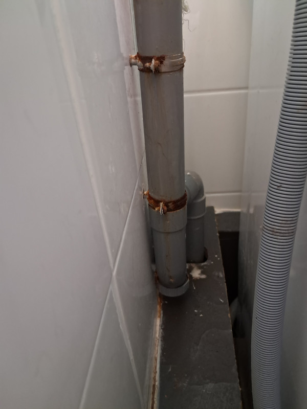

    C'est cette installation effectivement, voici les photos.

    Sur ta photo on voit un siphon vertical ( ce que préconise Richard).
    Faudrfait vériifer nsi se syphon a toujours de l'eau dans le coude.
    Faudrait une photo de plus loin là on ne sais quelle hauteur du siphon.

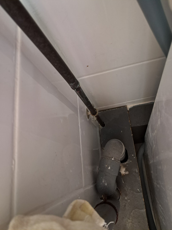

    je viens de voir l'installation complète a présent et il semble qu'il y a bien un siphon
    ce que je n'avais pas du tout imaginé lors de ma réponse
    et là je ne comprends pas du tout pourquoi cela dégage une odeur de refoulement
    quelque chose m'échappe je doute que le siphon soit vide d'eau
    par contre j'imagine et cela est très gênant si le plombier a raison
    en signalant la possibilité d'une fuite au bouchon d'accès au bas du siphon par exemple (qui vide le siphon d'eau)
    qui dans le cas ou elle ne serait pas traitée
    va tremper le sol et provoquer de gros dégâts dans le temps
    dans le caisson cache misère que l'on aperçois au bas de l'installation(voir la trace blanche sur le caisson cache misère)
    cela ce n'est pas votre chiffon ou le fameux joint obturateur qui va le traiter
    il faut dans ce cas s'assurer que le bouchon bas du siphon ne soit pas fuyard c'est primordial

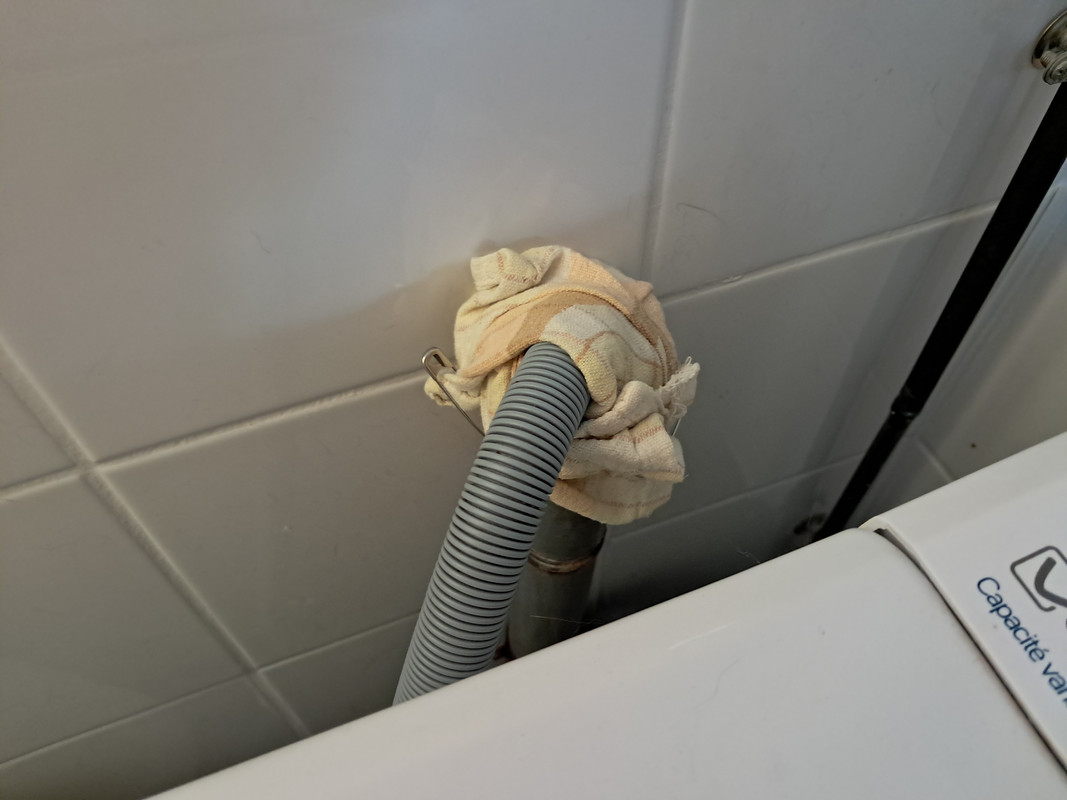

    C’est vrai qu’il y a un siphon mais il a une faible contenance. Il est facile à vider si une dépression se présente en aval.
    Je crois comprendre que le chiffon épinglé par TIDOUCH résoud le problème d’odeurs ce qui peut doublement s’expliquer:
    1- l’odeur passe exclusivement par cette "fuite" d’air;
    2- la suppression de ce passage d’air ne permet plus à la dépression possible de vider le peu d’eau du siphon qui joue bien son rôle.

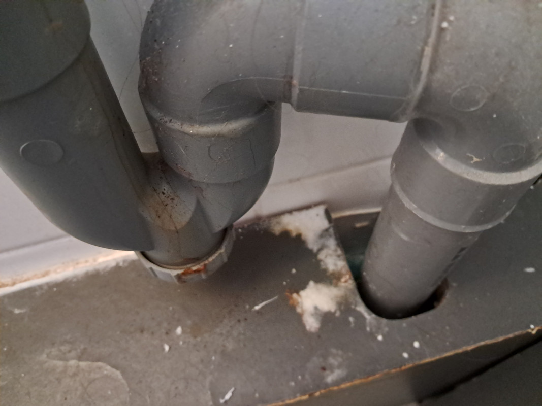

    Re : Question sur l'achat d'un joint d'étanchéité pour ma machine à laver- le linge
    Le bouchon de fermeture (bas) du siphon parait plus que suspect !
    laisse voir des traces d'écoulement au sol ( vidage du siphon )...c'est sur
    ça aide pas à MAINTENIR de l'eau dans le siphon !!
    Faudrait commençer par là avant d'aller plus loin! Dévisser le bouchon , VOIR si le joint ...existe
    et éventiellement le remplacer.

    A présent vu du dernier post de tidouch
    Je ne touche rien. J'ai envoyé un mail pour le proprio j'attends la réponse. Au pire je garderai le chiffon en haut. Je ne dépenserai pas 1 centime pour un appartement qui me coûte très cher déjà.
    il est inutile de tenter d'aller plus loin
    je pense qu'il vaut mieux en rester a sa solution du chiffon qui ferme la prise d'air
    et basta
    Je l'ai installé c'est parfait.
