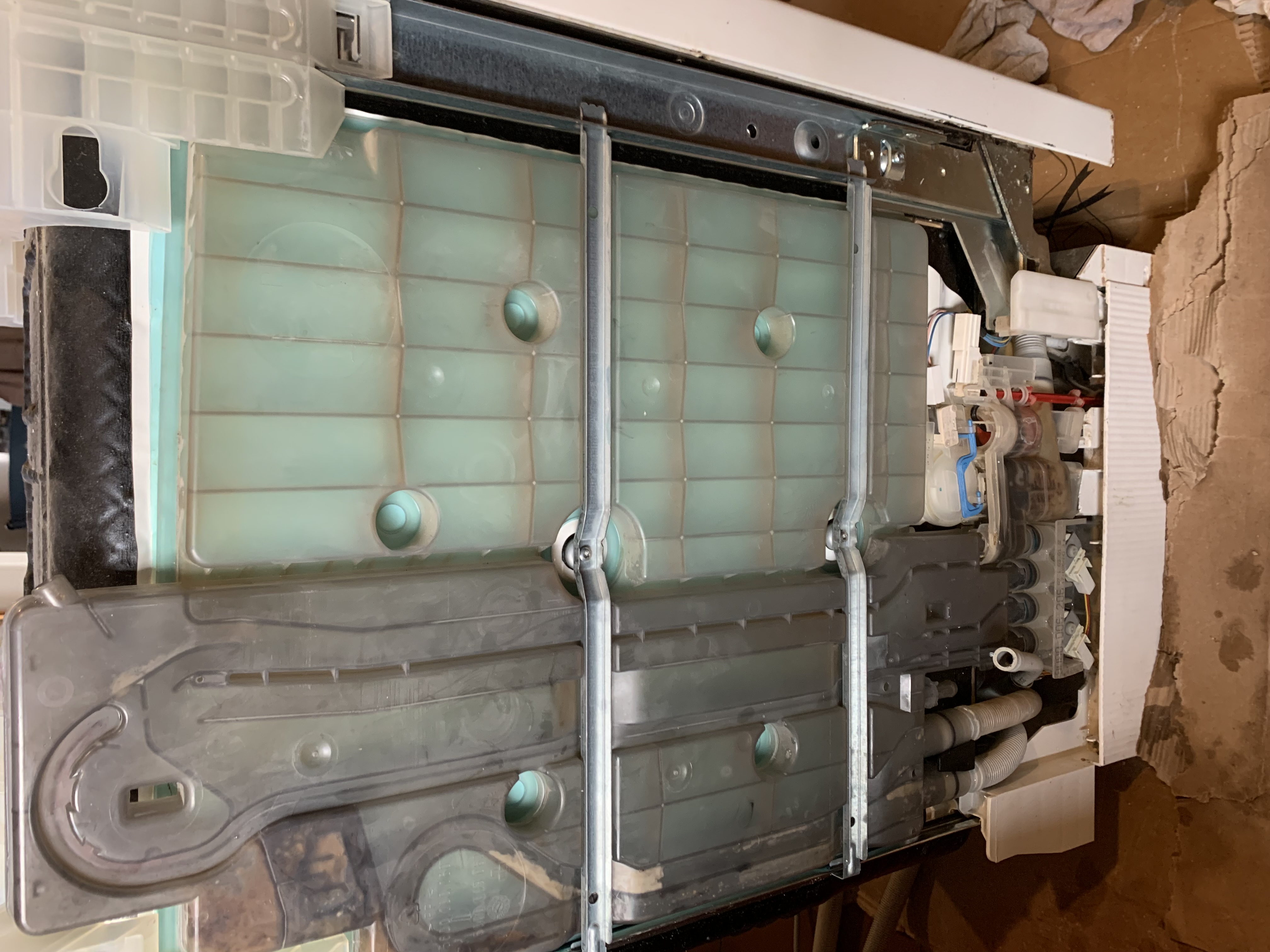

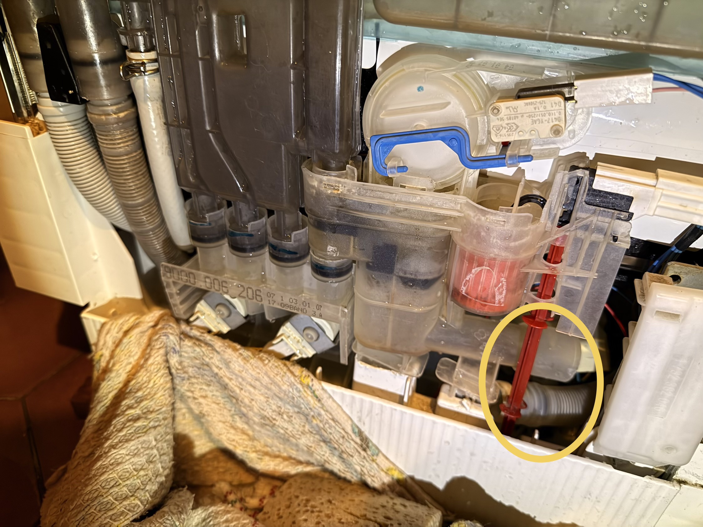

    Merci beaucoup pour votre diagnostic à distance !
    Dans ce cas, j'imagine qu'il faut regarder à ce niveau-là.
    Savez-vous par où on peut accéder à cette zone, entre la vanne de transfert et la cuve ? Se trouve-t-elle derrière le répartiteur d'eau, derrière la boîte à eau ?
    Ci-joint deux photos, une pour le côté gauche et une pour le côté droit de l'appareil, si cela peut aider au repérage de la zone à investiguer.
    À moins que cela se trouve sous l'appareil, sous la cuve ?
    Merci d'avance pour votre aide !

    Re : Lave-vaisselle SF55M550EU/02 - Problème vidange/eau résiduelle
    la vanne de transfer devrait être dans le cercle jaune
    avant tout, mettez l'appareil en route, attendez le remplissage (vidage de la réserve), enlevez les filtres de cuve, prenez une photo montrant le niveau d'eau et postez la

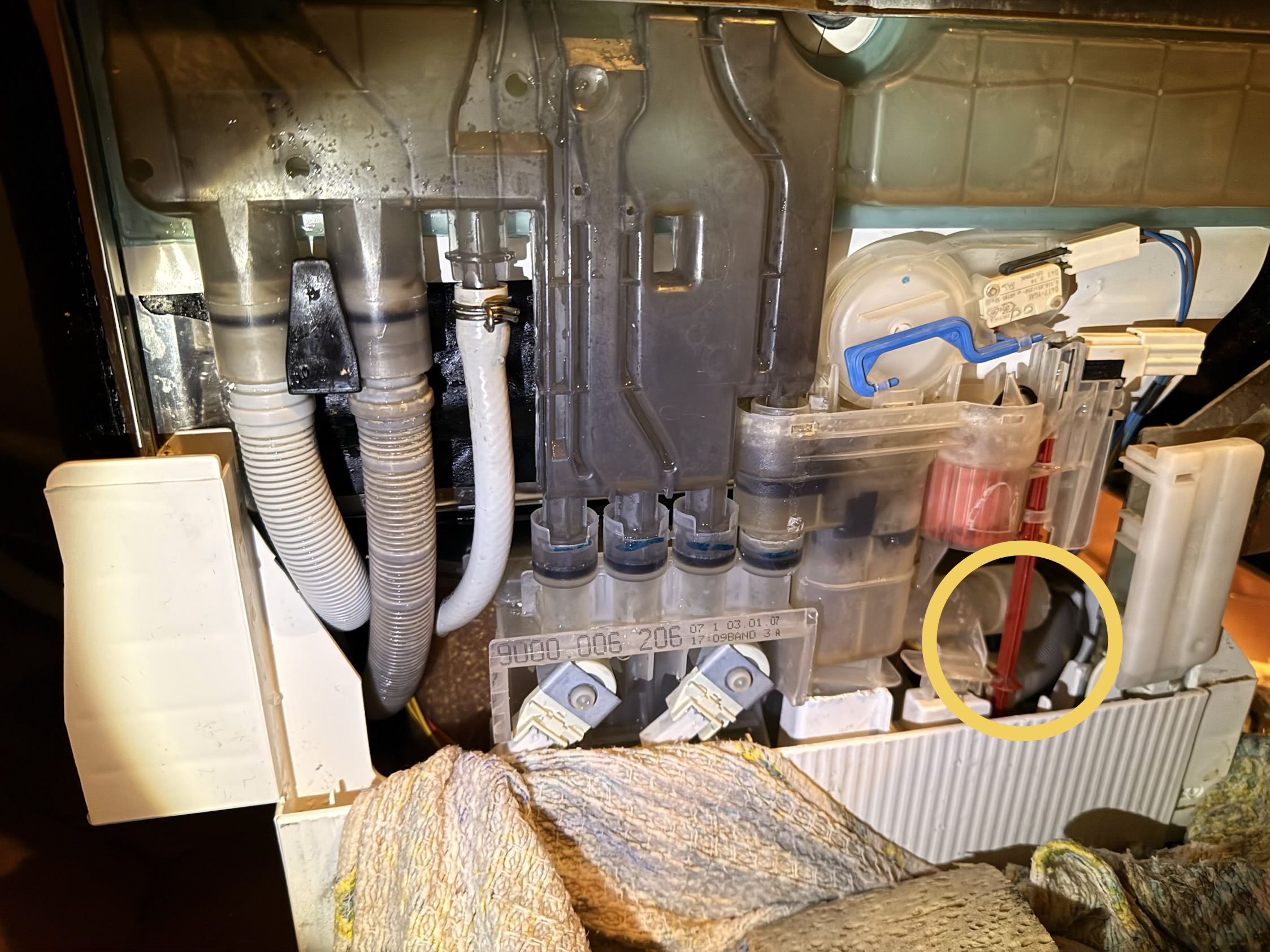

    Je crois comprendre que vous aviez l'intention de me montrer la zone cerclée en jaune, mais je ne vois pas la photo en pièce jointe
    OK, donc si je comprends bien, je lance un programme et une fois le remplissage effectué, je prends des photos de l'intérieur de la cuve en ayant préalablement retiré les filtres de cuve ?
    Si c'est bien cela, je testerai cela cet après-midi.
    Merci encore !

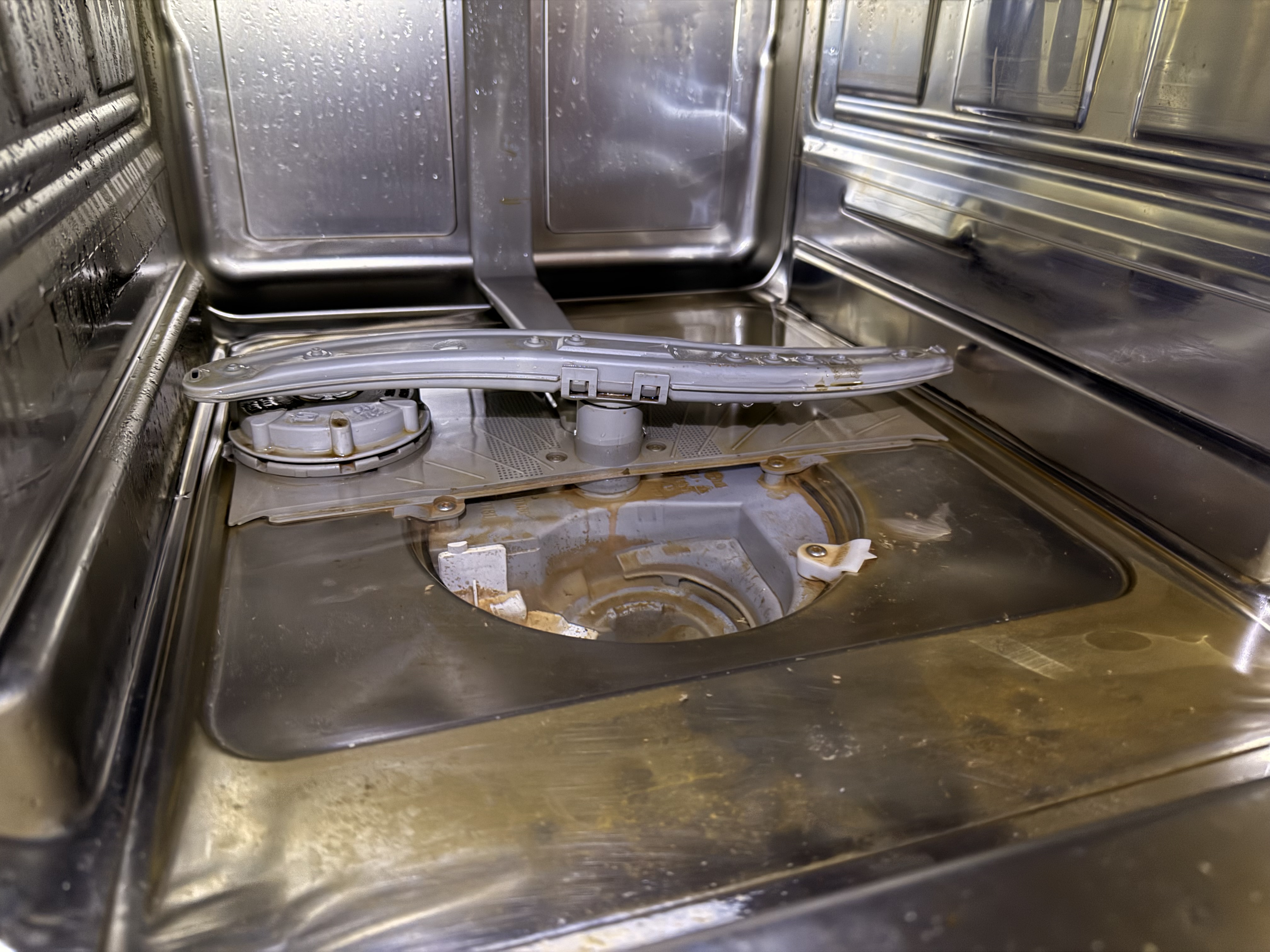

    Voici des photos de l’intérieur de la cuve après remplissage :
  5. #95
    cette cuve est vide illusion d'optique??
    par contre je situe bien la panne remplisseur et système de contrôle de niveau bien trop encrassé
    on a des dizaines de cas identiques qui ont été traitées sur le forum
    justement a cause de ce cas de figure
    bref il faut déposer les 2 ensembles et les nettoyer a fond
    et ne surtout pas oublier la durite annelée translucide qui part
    du système de contrôle de niveau jusqu'au bac fond de cuve
    présentez a nouveau l'ensemble une fois nettoyé
    Dernière modification par richard 31 ; 15/11/2025 à 16h16.

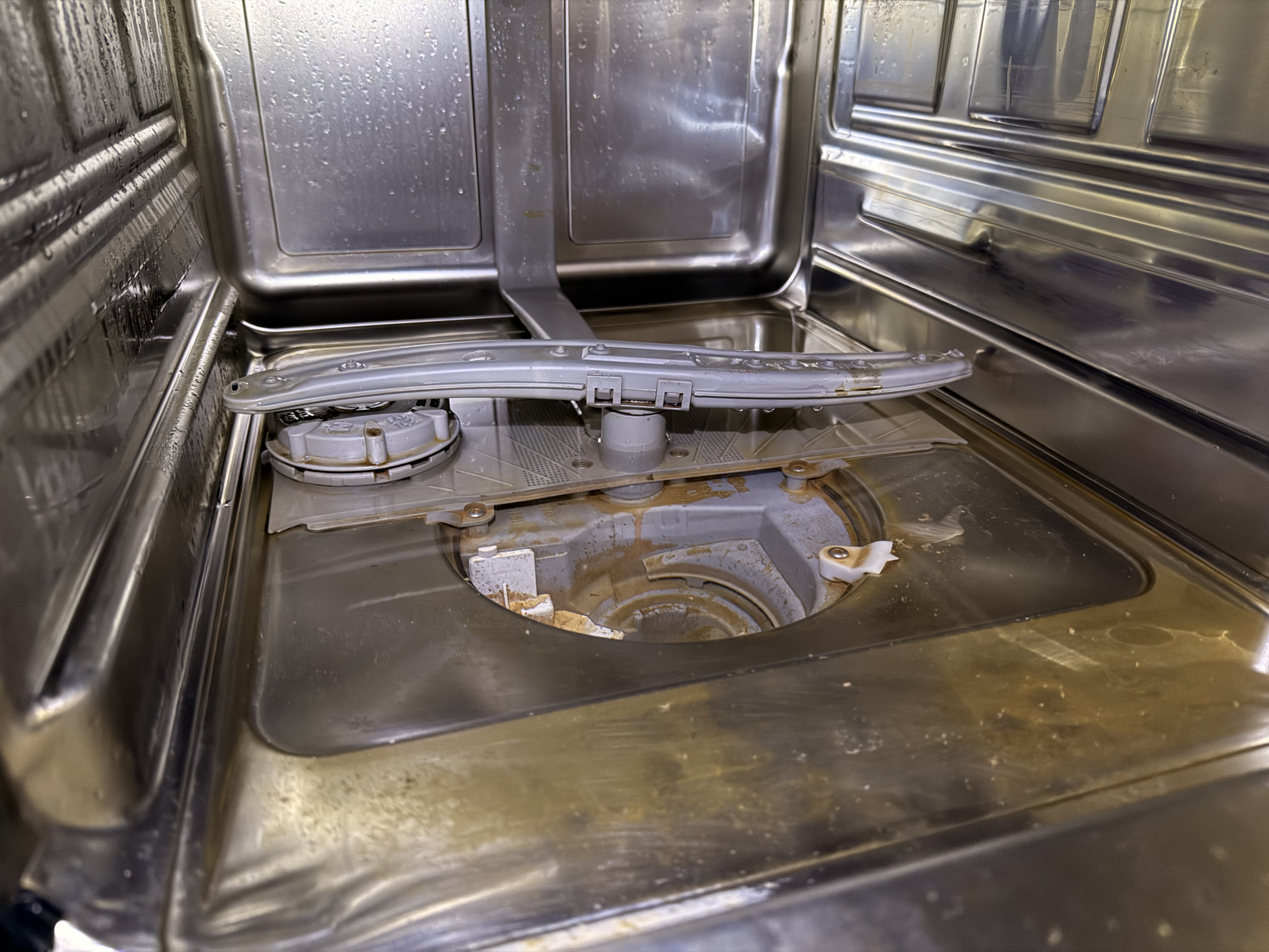

    J’ai fait au mieux pour que l’on voit l’eau mais ce n’est pas évident.
    Sur cette photo on voit un peu mieux en bas à gauche le niveau de l’eau.
    OK
    là je vois (devine plutôt) l'eau qui pour moi est en excès
    pour l'instant avant de remplacer quoique ce soit nettoyez tout l'ensemble hydraulique
    et ensuite on avisera,
    car on ne peut accumuler les différentes causes a la fois il faut commencer par un début
    s'il est non financier il n'y a rien a perdre a le faire

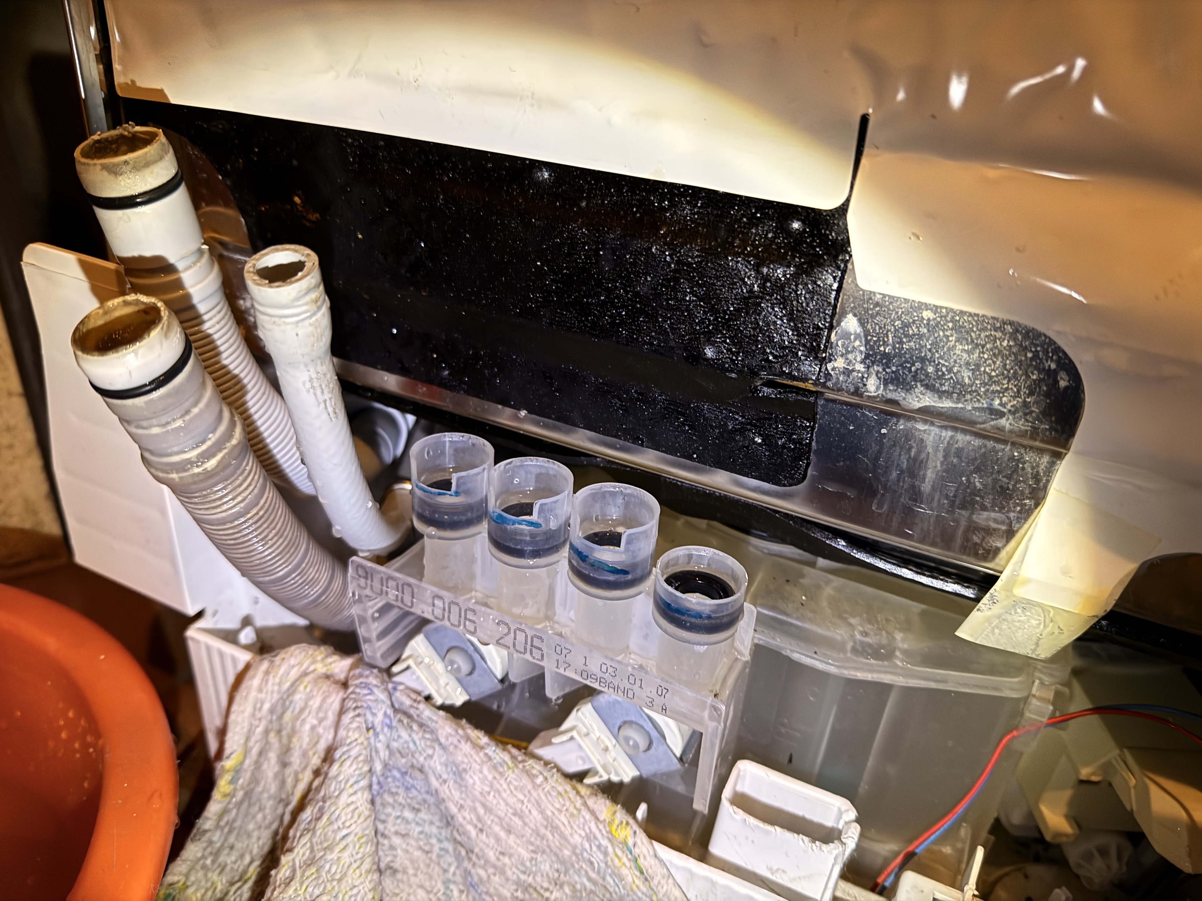

    J’ai nettoyé le répartiteur d’eau, la boîte à eau, le fond de la cuve au niveau des filtres, ainsi que le tuyau qui va de la boîte à eau jusqu’à la pompe sous la cuve.
    J’ai relancé un cycle court et le comportement est identique aux vidéos prises hier.
    Photos après nettoyage :
    NB. La zone cerclée en jaune sur les photos : le tuyau a bien été rebranché avant le test.

    Photos durant le démontage :
  15. #105
    re,
    non le nettoyage n'est pas bon
    le remplisseur photo 1 est bouché en haut a gauche
  16. #106
