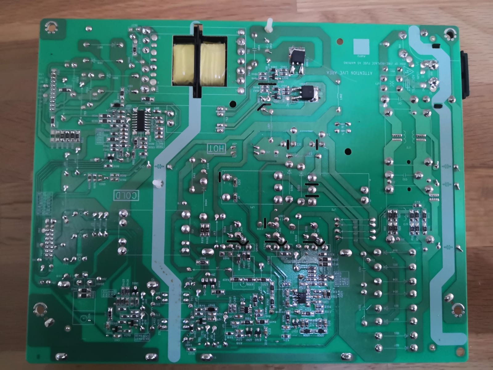

    La carte alim ne fonctionne pas seule.
    Avez vous une alim de laboratoire ?
    Si non,il faut faire du 5v avec des piles puis mettre le moins relié à la masse secondaire puis le plus relié à la pin 2 du connecteur P401.
    Puis refaites vos mesures .

    J'ai repris des tensions sur la carte une fois réinstallée sur le télé. Le PS_ON est à 3,5v. Ci-dessous un petit dessin des valeurs sur les composants U601, U401 et U301 ainsi que les 2 optocoupleurs.

    papilou06
    Animateur Dépannage
    Re : TCL 55C715 rétroeclairage
    Bsr
    Avant d’aller plus loin,il faut vérifier et être sur que lz rétro-éclairage est correct.
    Sur votre dessin les tensions d’alimentation des ic sont ok.
    benoit 28500
    Bsr,
    J'ai testé de nouveau le rétro-éclairage, il y a 4 séries de 3 rampes de LED qui fonctionnaient toutes avec un voltage d'environ 32v.
    papilou06
    Animateur Dépannage
    Bjr
    Un petit synoptique pour vous donner une idéeNom : 20251113_094045.jpg
Affichages : 48
Taille : 1,47 Mo
    papilou06
    Animateur Dépannage
    Le même mieux cadréNom : 20251113_094533.jpg
Affichages : 61
Taille : 1,76 Mo
