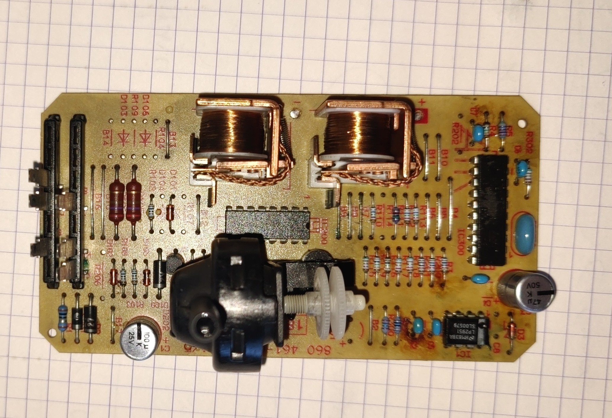

    Voila, j'ai la centralisation de ma polo 3 qui fonctionne plus. Problème connu apparemment avec la carte de la pompe pneumatique qui s'oxyde.
    J'ai déposer la mienne et je vise 5 composants. Pouvez vous m'aider a identifier les résistances ? Je ne sais pas les lire (voir photo en pj)
    Merci d’avance à tous
    Re : Carte polo 3 fonctionne mal
    en haut à gauche 105k 1%, au milieu à droite 10k 1%
    par contre l'un des CI est avec marquage propriétaire donc inconnu, le petit 8 broche c'est un LDO.
    Il faudrait commencer par nettoyer la carte avec de l'alcool isopropylique.

    Montrer la deuxième face pour juger des soudures.

    Voilà en PJ de meilleurs photos
    f6exb
    Face arrière, en haut à droite, ce n'est pas terrible.
    Des pattes de relais ont l'air douteuses, ainsi que les soudures sous les deux machins noirs à gauche.
