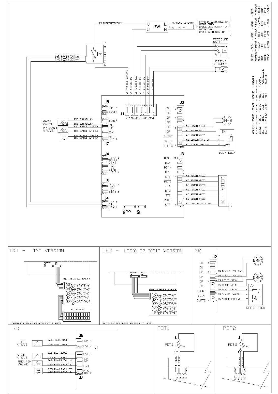

    je centralise ici toutes les réf que je trouve : https://www.ebay.es/itm/174584185023...=&toolid=10050
    schema de ma carte INVENSYS 1/475540/BC, avec lien vers les capteurs/connecteurs, + couleur des câbles sortant
    j'ai recup le schéma ici :Nom : s-l1600.jpg

    en suivant les fils/connecteurs (je vais essayer de faire une annotation sur le circuit imprimé), j'ai vu que le circuit qui alimente les électrovannes alimentait aussi la pompe de cyclage (en bas de la machine, fils jaunes, cf photo).

    sur le schéma de câblage de la carte, l'arrivée 230v est sur les connexions j16 et j17, normalement une des pistes venant de l'arrivée 230v doit aller sur une des anodes (A1 ou A2) du triac, l'autre coté du 230v doit aller à la bobine d'électrovanne, le deuxième fil de l'électrovanne doit revenir à la deuxième anode
    je vais vous faire un bout de schéma, il faudra vérifier que c'est conforme avec un Ohmmètre
    Re : Lave-linge Candy grand Evo 1494L3W-47, problème électronique suite changement cuve
    ça devrait ressembler à ça:
