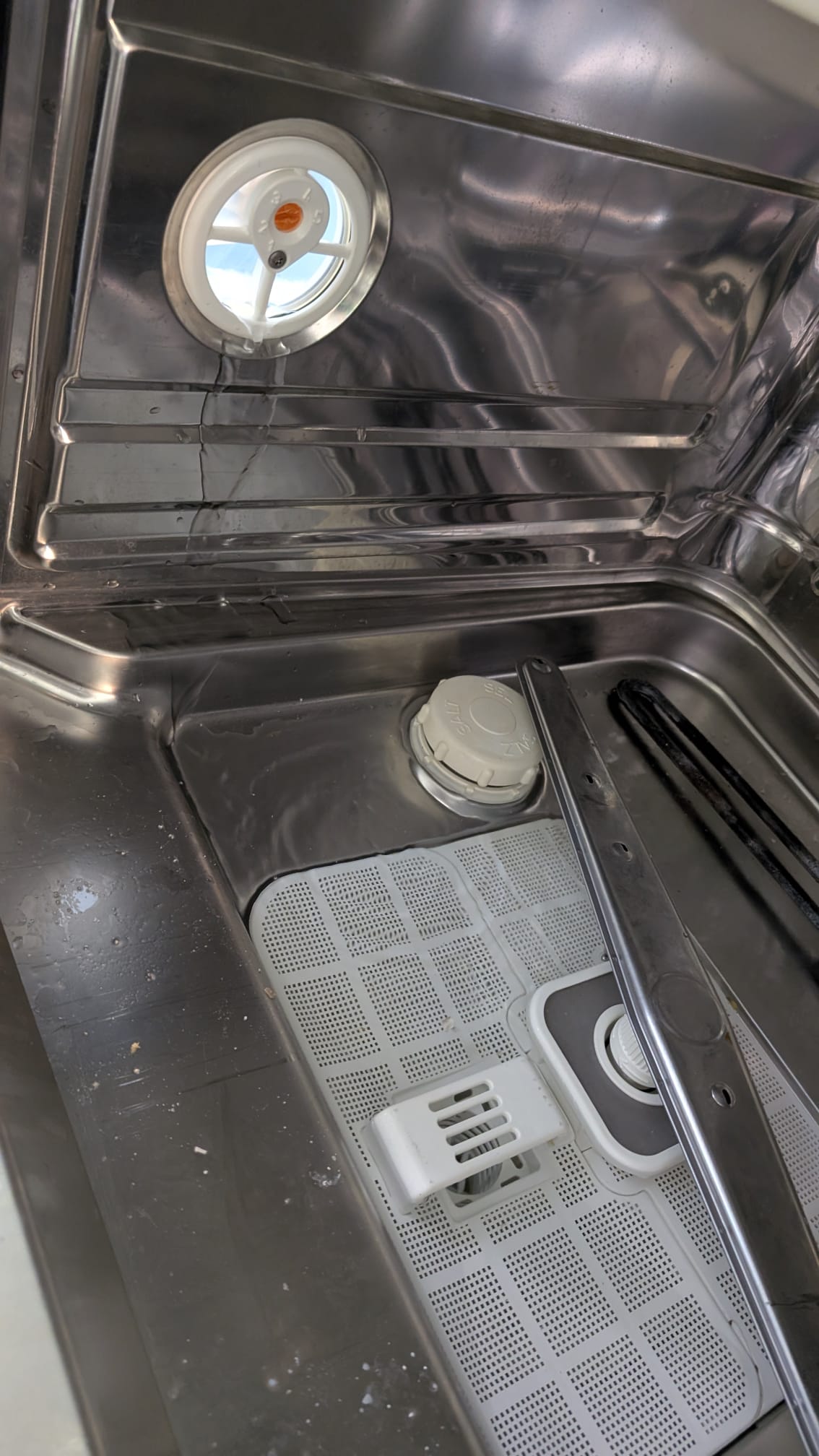

    j'ai un vieux lave vaisselle brandt premia CL100c/B qui vient de tomber en panne.
    Les bras ne tournent plus et l'eau n'est plus distribuée.
    L'eau arrive et semble couler par la pièce qui règle le nombre de régénération de l'adoucisseur et je vois des bulles qui proviennent de la cuve. Déjà je ne sais pas si cela est normal? (voir la photo jointe).
    j'entends le moteur tourner et le programmateur avancer, il semble que la chauffe est ok et la vidange se fait. Le programme semble se dérouler correctement.
    J'ai nettoyé le remplisseur (mais reste qd meme du dépôt) ainsi que les 3 durites dont celle qui va au bol fond de cuve qui était bien encrassée. j'ai une eau trés dure pour info.
    Auriez vous une piste pour cette panne?

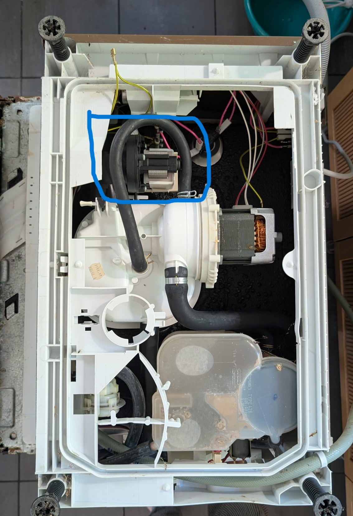

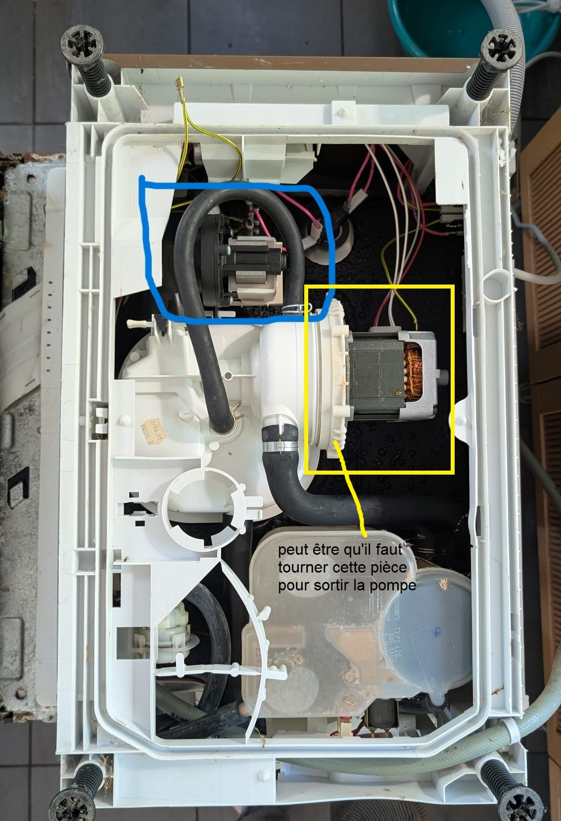

    Bon j'ai démonté ce que je crois etre la pompe de cyclage car je ne suis pas sure. Je l'ai entourée de bleu sur la photo fond de cuve, si vous pouvez me confirmer?
    Rien qui bloquait les pales mais trés encrassée de calcaire. j'ai bien nettoyé mais ce ne fonctionne toujours pas.
    Avez-vous une autre piste?
    Re : Panne lave vaisselle brandt premia cl100c/b
    c'est la pompe de vidange (toutefois elle est a nettoyer)
    la pompe de cyclage est le gros moteur carré
    qui est juste dessous a droite qu'il faut contrôler de la même façon

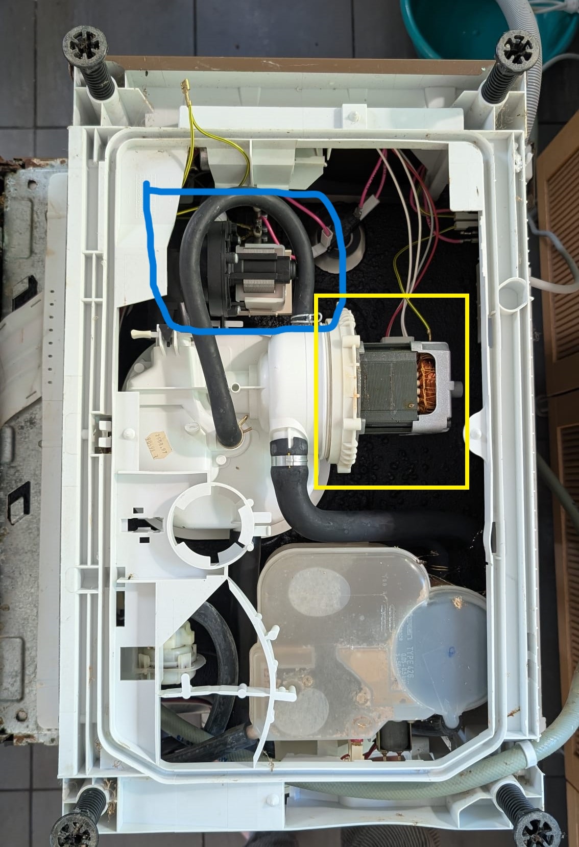

    la pompe de recyclage est dans le carré jaune:

    Pensez-vous qu'il y a la possibilité de démonter juste la partie que vous avez encadrée ou faut-il démonter toute la partie blanche (bol fond de cuve) et donc aussi dévisser de l'intérieur du lave vaisselle? et il faudrait que je retire aussi toute l'encadrement en plastique (qui contient les pied).

    de mémoire ce n'est que la partie encadrée qui est a déposer

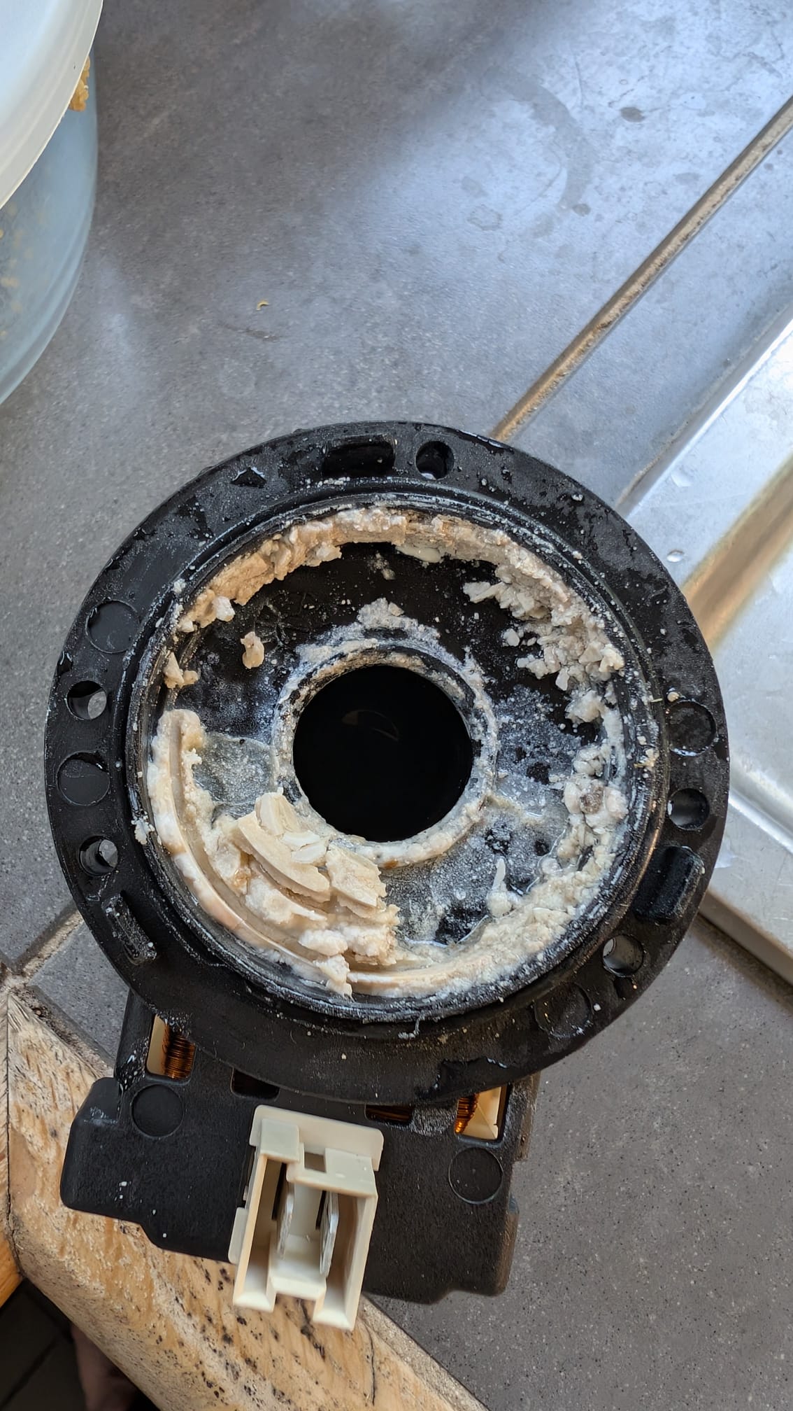

    peut être qu'il faut tourner une pièce:
    cepin
    C'est fait, et effectivement assez facile à sortir. J'ai trouvé un petit bout de bois ou de paille. Mais ca ne fonctionne toujours pas 
    Le moteur (encadre en jaune donc) associé a cette pompe pourrait-il etre défectueux?

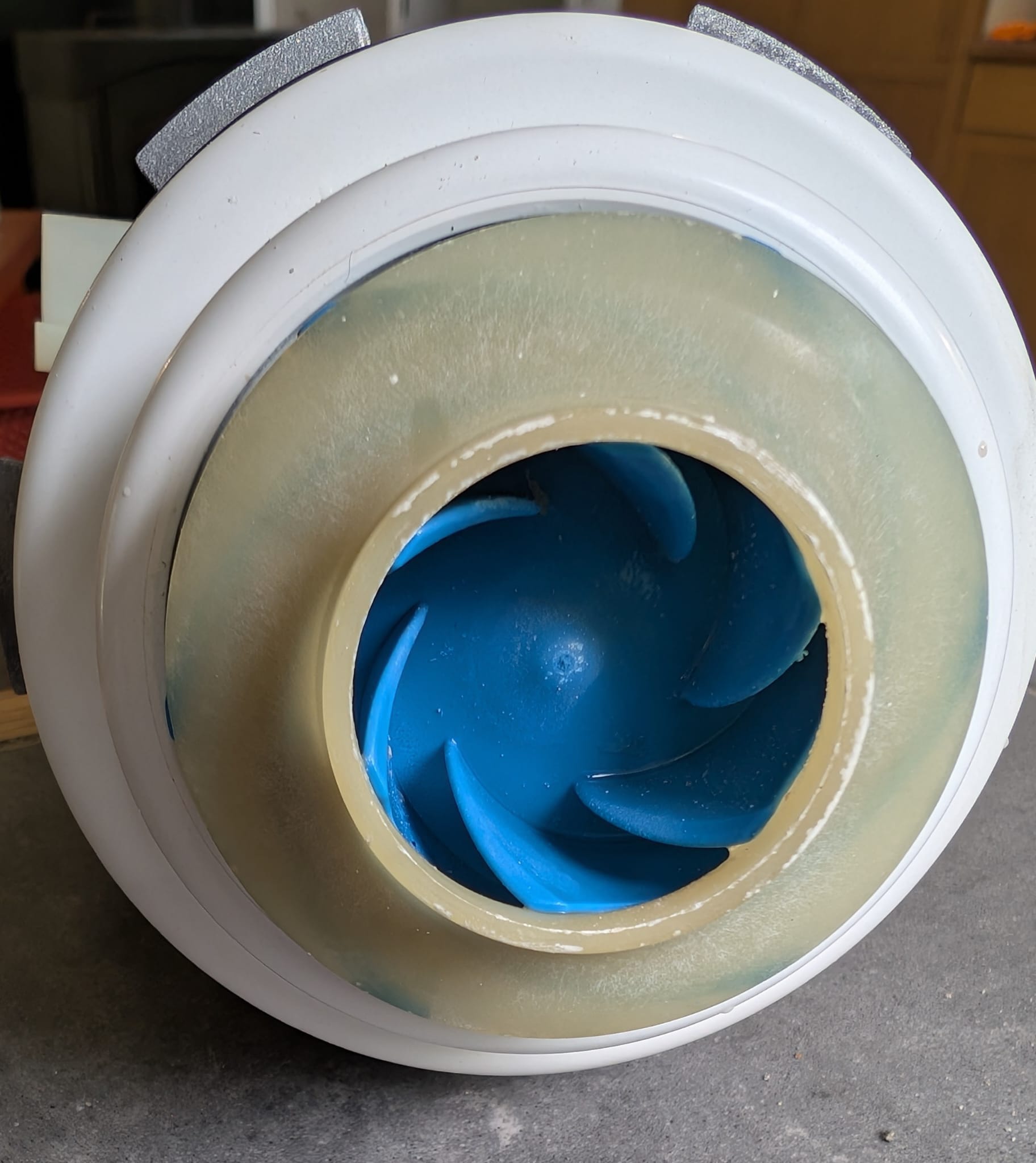

    placez une photo de la pompe de cyclage déposée quitte a la déposer une seconde fois
    je préfère voir l'état de la turbine
    d'une part et savoir en sus
    si en fonction la pompe émet bien un bruit de rotation (même faible)

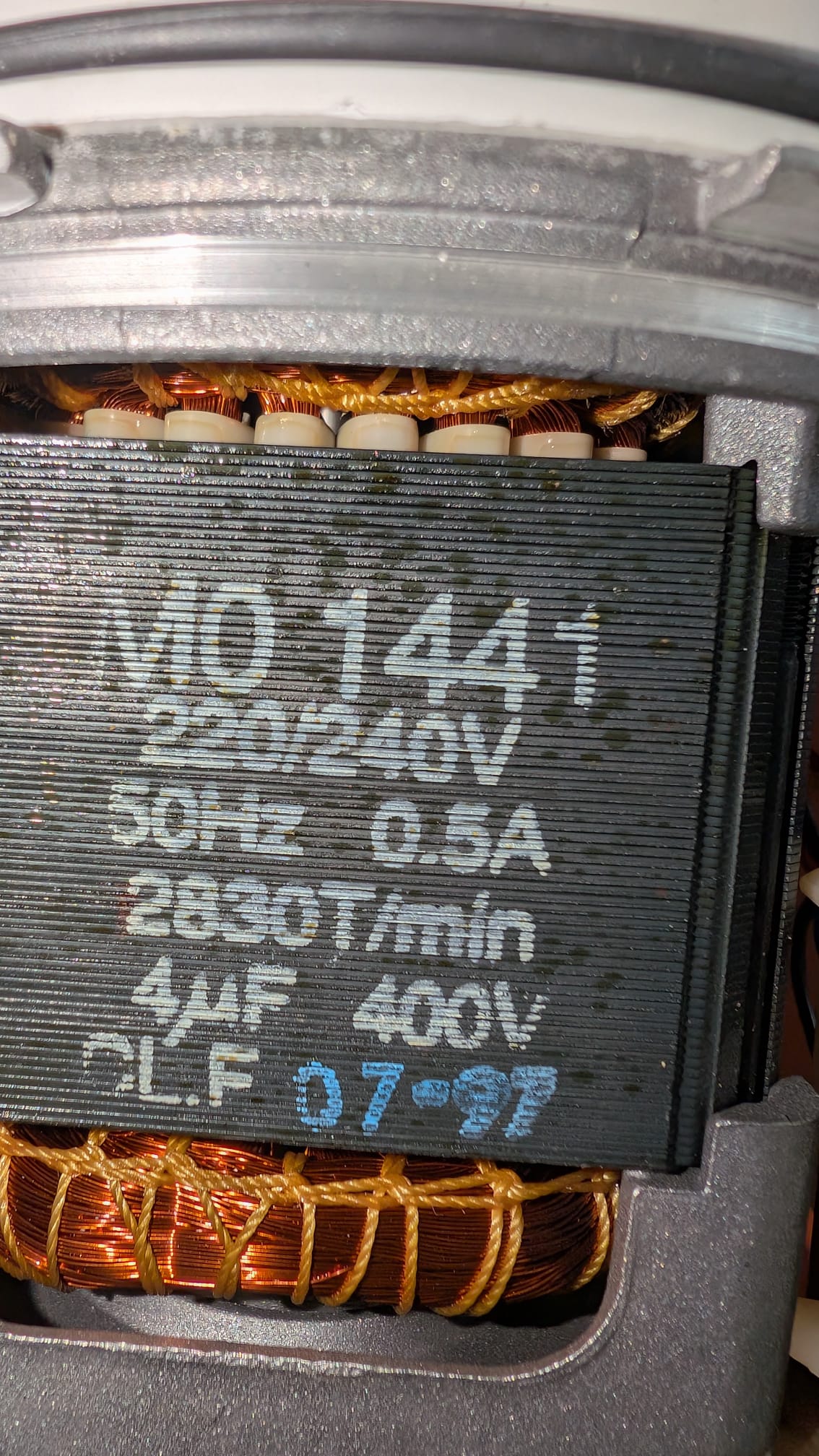

    votre moteur de pompe comporte un condensateur de 4µF remplacez le
    cela enlèvera la possibilité qu'il soit en cause
    la turbine semble être en état

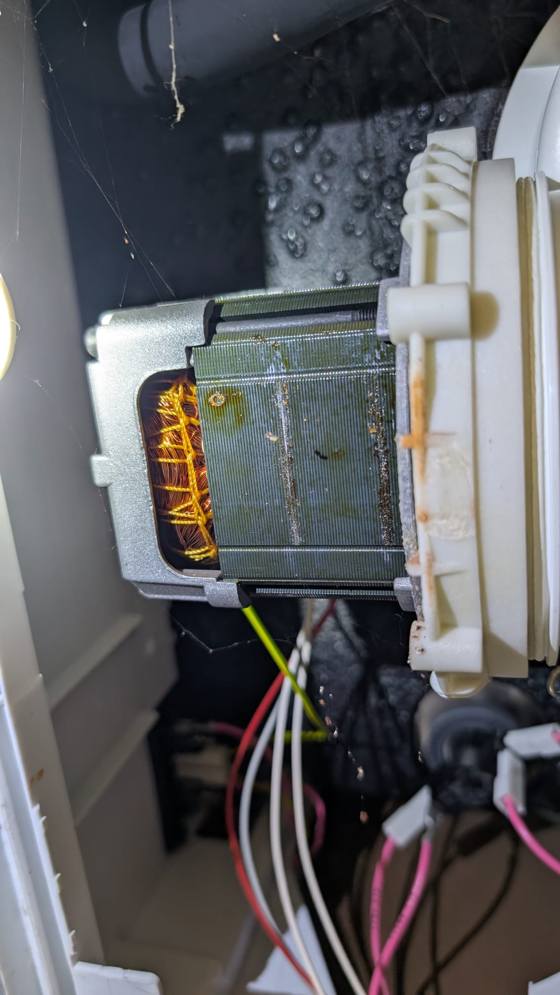

    j'ai redémontré la turbine , je ne vois pas de condensateur lié a cette pompe/turbine.
    Faut-il démonter encore plus le moteur de la turbine, Mais la je bloque. Peut etre les orifices marqués par une flèche bleue sur la photo "dévisser moteur (2)"
    Des débris sont tombés du moteur (PHOTO DEBRIS MOTEUR) mais peut etre provienne t-il de derrière la turbine (photo dépôt pompe).
    le condensateur est sans doute sur le coté de la machine, il suffit de suivre les fils du moteur
    les débris sont apparemment des bouts d'aluminium corrodé et de tartre, aucune importance

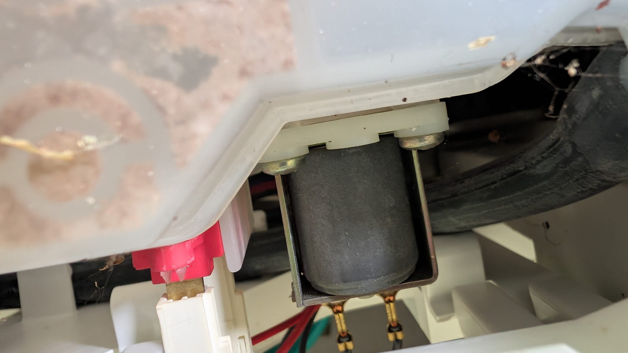

    est ce que le condensateur pourrait etre ca? il est relié au bac a sel sur cette machine
    tapez "condensateur lave vaisselle" sur le net, vous saurez à quoi ça ressemble
    sur la photo post précédent c'est l'électrovanne sel

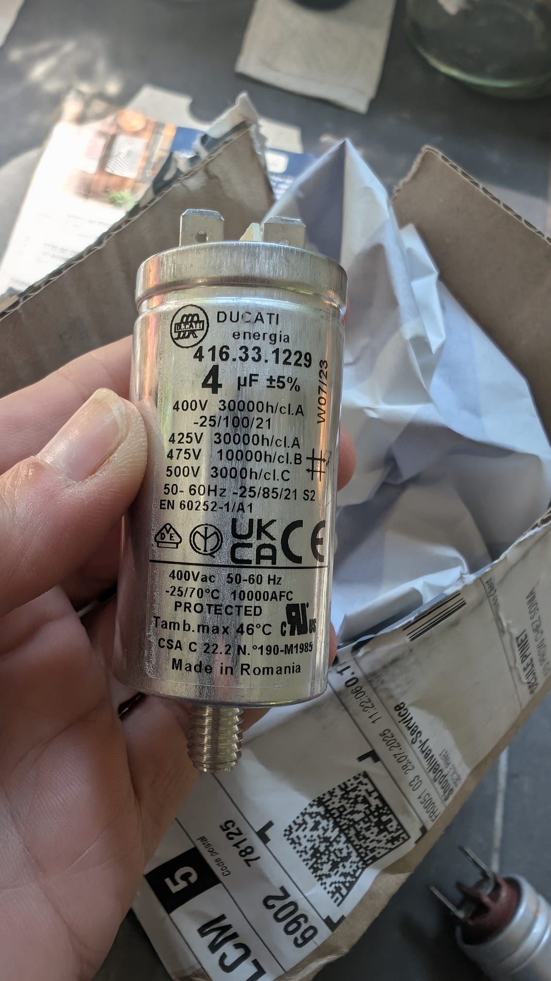

    D'autre part est-il compliqué de trouver un condensateur de remplacement, car après recherche je ne trouve jamais le même (difference de voltage, de micro farade, de taille, de cosse...). Est ce que celui la pourrait convenir: https://moteur-electrique-pro.fr/pro...f-450v-cosses/
    sinon est ce que je peux prendre un 4 cosses et n'en connecter que 2 (faut-il isoler les cosses en ce cas bien que le condensateur soit encastré dans un renfoncement plastique).
    voici un lien pour le condensateur
    https://www.cyberpieces.com/4140-con...450-volts.html
    je ne vois pas a quoi correspond la pièce sur le précédent post cela ne semble pas venir du lv
    si uniquement 2 fils branchez les en diagonale
    vous serez sur qu'ils ne seront pas en mode court circuit

    S'il n'y a que deux fis branchés sur le votre, le condensateur que vous donnez en lien conviendra parfaitement, en plus vous ne pourrez pas vous tromper pour le branchement
    cepin

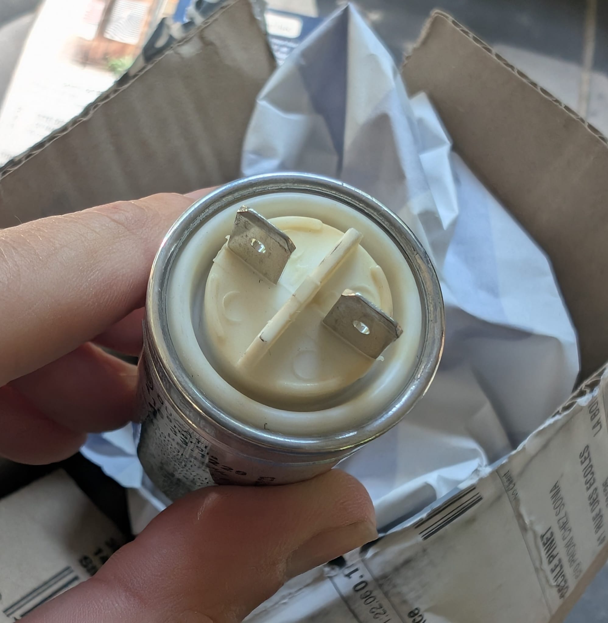

    j'ai branché le nouveau condensateur (photos jointes) et les bras ne tournent toujours pas.
    Avez-vous une autre idée ?
