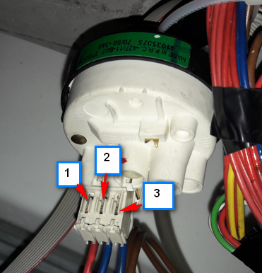

    gerald2545
    Re : Lave-linge Candy grand Evo 1494L3W-47, problème électronique suite changement cuve
    Nom : pressostatCandy1494L3W.png
Affichages : 296
Taille : 271,2 Ko
    j'ai fait quelques mesures de ~V sur les connexions du pressostat
    Sélecteur de programme sur Off
    entre 1 et 3 : 0V
    entre 1 et 2 : 0V
    entre 2 et 3 : 0V
    Sélecteur de programme sur un nouveau programme, porte ouverte
    entre 1 et 3 : 26V
    entre 1 et 2 : 211V
    entre 2 et 3 : 206V
    Sélecteur de programme sur un programme, porte fermée, appui sur Début, porte verrouillée (le programme est sensé se lancer)
    entre 1 et 3 : 26V
    entre 1 et 2 : 211V
    entre 2 et 3 : 206V
    les mesures ne changent pas....ça ne semble pas normal, non? comme c'est le pressostat qui est sensé déclencher l'ouverture des électrovannes quand il n'y a pas d'eau dans la machine, le problème peut venir de lui non?

    OK, juste pour être sûr...quand tu dis 11 à 14...tu parles bien des pattes J11, J12....sur l'image ci-dessous?
    Nom : cartePuissanceElectrovanneLienPressostat.png
Affichages : 242
Taille : 504,5 Ko
    pressostat câble 1 rouge ->J15
    pressostat câble 2 bleu ->J14
    pressostat câble 3 bleu->J13
    le triac dont tu parles correspondrait au composant TC7 (cf image ci-dessus - merde j'ai mis une annotation "vers antiparasite" au dessus de TC7....) ?
    je vais redémonter la carte pour voir la référence du TRIAC et trouver la datasheet. Si je comprend bien, si je relie la patte A1 à A2, on fait la continuité du circuit et les électrovannes devraient être alimentées (que le pressostat soit HS ou pas)?
    PS : j'ai dit une connerie sur les annotations : J11 et J12 vont vers la résistance, pas le moteur!!

    ok, sur la video de https://atelier.sos-accessoire.com/t...at-lave-linge/, ils précisent ces fameux contacteurs
    Nom : pressostatCandy1494L3WContacteurs.jpg
Affichages : 321
Taille : 51,4 Ko
    j'ai le comportement attendu :
    - continuité entrer 11 et 12 au repos
    - je souffle un peu dans le tuyau, j'entends un clic et j'ai la continuité entre 11 et 14
    - je souflle un peu plus dans le tuyau et j'ai la continuité entre 11 et 16
    le truc c'est que le connecteur branché dessus ne connecteur que les 11, 14 et 16!!!!
    je n'ai aucun connecteur avec 4 entrées!!!
    j'ai essayé de décaler le connecteur pour qu'il alimente les broches 12, 11 et 14, mais les détrompeurs ne me le permettent pas.....
    autre test : inversion de connecteur peut-être...le connecteur à 3 entrées qui est branché sur la serrure de porte s'enclenche bien sur les broches 12, 11 et 14 du pressostat.
    Le connecteur actuellement sur le pressostat rentre aussi sur la prise de la serrure.......
    j'essaierais bien d'inverser......mais je me dis que la porte fonctionne correctement à l'heure actuelle et les câbles sont plus longs et ça me semble plus cohérent comme ça.....mais je suis bien tenté .....
    alors je me dis, je remonte le tout....et si pas de news de votre part d'ici que j'ai fini de tout brancher, je teste.....
    possible qu'il y ait eu une inversion mais sans le schéma difficile de savoir, essayez de vous baser sur la longueur des fils..
