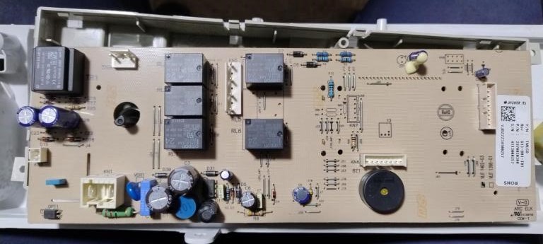

    Je rencontre un soucis, comme indiqué dans le titre, le sèche linge BEKO 9kgs DCU 9330X
    ne chauffe plus, j'ai testé plusieurs programmes idem.
    Il a toujours très bien été entretenu, filtre nettoyé à chaque cycle, condensateur toutes les 2 semaines ...
    J'ai démonté la machine, et je ne vois rien de particulier, les résistances sont OK 056 ohm et 032 (à 2k ohm multimètre)
    Le thermostat de sécurité n'est pas déclenché, continuité au multimètre, le thermostat juste à coté de température je pense, pas de continuité et 1.113k ohm,
    Dans le doute, j'ai testé en shuntant les 2 thermostat, et c'est pareil.
    Rien de particulier sur la carte mère, pas d'odeur, pas de noir, pas de condensateur gonflé, elle est comme neuve.
    Le capteur d'humidité semble ok, j'ai une valeur dans les 20 je crois
    le moteur tourne, les ventilateurs d'aspiration est d'expulsion tourne, pas de soucis avec la pompe et le trop plein de sécurité à côté.
    Donc là, je ne vois plus trop d'où cela peu venir.
    par avance merci pour vos pistes.

    a la lecture de cela je préconise de contrôler l'état du relais qui alimente la résistance sur le module
    sinon module a remplacer
    thechouq14
    Re : Sèche linge BEKO DCU 9330X plus de chauffe
    sauf que là, je ne sais pas où est ce relais, j'ai déjà suivi les fils de la résistance jusqu'à la façade, retirer la carte voir si il y avait des traces de brulure, les fils provenant de la résistance se séparent pour arriver sur 2 connecteurs ce qui semble logique car 2 puissances de résistance
    le relais doit se situer sur la carte de puissance
    faites en une photo de bonne qualité recto et verso
    et on en parlera ensuite
