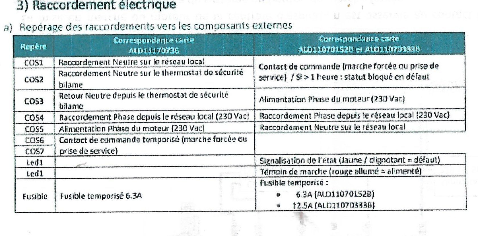

    J'ai une aspiration centralisée Aldes Axpir Confort ancienne mais qui fonctionnait jusqu'à présent très bien.
    Comme il y avait quelques problèmes maintenant, j'ai changé la carte électronique. Sur celle-ci il y a une diode rouge pour indiquer la mise en tension et une diode jaune qui clignote en cas de défaut. C'est ce qui m'arrive.
    En effet lorsque j'agis sur le manche pour provoquer le démarrage par le pressostat (changé assez récemment), cela ne fonctionne pas. Par contre si je souffle directement dans le tuyau pas de problème ça fonctionne.
    Vous trouverez en pièces jointes la photo de la carte ainsi que trois documents concernant le câblage et la logique de clignotement (c’est le message N° 4 qui me concerne).
    Quelqu'un a peut-être eu déjà le même type de problème.
    D'avance merci.

    Re : anomalie aspiration centralisée Aldes
    peut être un réglage de sensibilité ?
    voir description dans la notice: https://www.elecproshop.com/images/f...vzWXCYCWBF8GC3
    cdlt
    retraite actif
    J'ai essayé de modifier la sensibilité par le + ou - du pressostat, sans résultat.
    Il est peut-être HS, bien que récent.
    Je continuerai à souffler dans le flexible car le manche est sûrement défaillant. J'ai vu qu'il ne se fait plus.
