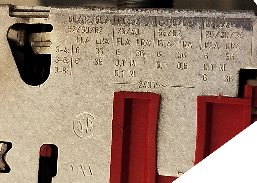

    j'ai découvert votre site en faisant une recherche pour mon réfrigérateur et j'espère que mon post est correct.
    Je tiens d'abord à confesser qu'en dehors du branchement basique d'une lampe, je suis bon à rien en électricité.
    Mon réfrigérateur : Bosch modèle KSV2822/01
    Il ne fait plus de froid à part si je le booste en activant le commutateur de congélation. J'en déduis donc que c'est le thermostat (Réf 00181409) qui ne fait plus son boulot. Sur le net, il est indisponible partout.
    Je voudrai donc me passer de ce thermostat en mettant un programmateur sur la prise de courant.
    Pour l'ignare que je suis, la solution la plus simple serait de relier les fils violet et blanc du commutateur de congélation. Toutefois, je suppose que cela entrainerait à produire autant de froid dans le réfrigérateur que dans le congélateur. De plus, le transistor sur le fil blanc du commutateur me fait penser que je vais peut-être faire une connerie.
    L'autre solution serait ???
    J'espère que je vous apporte avec mon schéma et les photos des branchements et des inscriptions présentes sur les cotés du thermostat assez d'informations.
    Merci de votre attention et de vos conseils.

    Bonsoir et mille mercis Racard de votre attention et de votre trouvaille.
    Comme vous avez dû vous en rendre compte, je n'y connais rien et je me permets de vous poser ces questions :
    Les connexions sur le thermostat semblent placées de la même façon et donc, dois-je les rebrancher pareil ?
    Je n'ai pas encore sorti la sonde de la paroi et je me demande si lorsque je mettrai la nouvelle elle se guidera toute seule dans la paroi.

    bonjour oui il faut rebrancher au même endroit prendre des photos marquer les fils si ils sont de la même couleur.
    bien observer le thermostat précédent et comparer avec les photos de celui que vous pouvez acheter ne pas maltraiter la sonde et son tube ne pas plier cintrer oui

    oui ce produit est archi connu( et rempli parfaitement le rôle de dégivrage automatique a 2 températures )
    il ne prends aucun risque a remplacer l'original vu le prix annoncé (en sus je connais bien le fournisseur qui l'a en stock)
    juste mettre les fils sur les numéros de cosse a l'identique 3/4/6 c'est tout

    attention il concerne le remplacement d'un thermostat interne au frigo
    si dans le bandeau cela diffère longueur du capillaire plus important
    https://www.cyberpieces.com/5080-the...=1737719376276
    le capillaire mesure dans ce cas 3m au lieu de 1.50m

    Bonjour à tous et merci de votre attention et de vos conseils.
    Je présente mes excuses au modérateur de lui avoir donné du travail mais c'est après avoir posté mon message que je me suis aperçu qu'il y avait un forum Dépannage.
    La longueur du capillaire que richard 31 me conseille d'acheter mesure 1,20 ml, ceux de racard 1,50ml. J'ai retiré celui qui était en place et il mesure 0,60 ml.
    Comme je doute qu'il puisse tenir dans la cloison, j'ai fait une recherche sur les sites que vous mentionnez et je n'ai rien trouvé.
    Le thermostat est référencé chez Bosch 18 1409

    je ne suis perso pas convaincu qu'il corresponde aux critères voulus
    par contre un excédent de capillaire n'est pas tragique
    le tout est de l'enrouler (pas le plier) dans le boitier
    et que le bout du capillaire soit en butée dans le fourreau
    pour que cela convienne
    mais bon!! a vous de voir

    Si le capillaire doit être en butée dans le fourreau, et que je prends celui de 1,20 ml, j'ai 60 cm en trop et je ne pense pas pouvoir enrouler ces 60 cm dans le boitier car il y a vraiment peu de place.
    À la limite je peux faire une échancrure dans le boitier et faire l'enroulage dans le frigo en mettant un cache dessus pour le protéger. Mais est-ce que le thermostat fera toujours son boulot ?
    Re : Suppression thermostat sur réfrigérateur Bosch modèle KSV2822/01
    du moment que le capillaire est en butée dans le fourreau donc contre l'évaporateur le reste importe peu
    pour l'exemple
    pour certains thermostats situés en bandeau extérieur tel que le vt93 de 3m de long
    le capillaire circule carrément a l'extérieur de l'appareil (entre le condenseur (chaud) et la paroi extérieure du frigo
    pour entrer ensuite a l'intérieur et se fixer face ou contre l'évaporateur
    et cela fonctionne très bien
