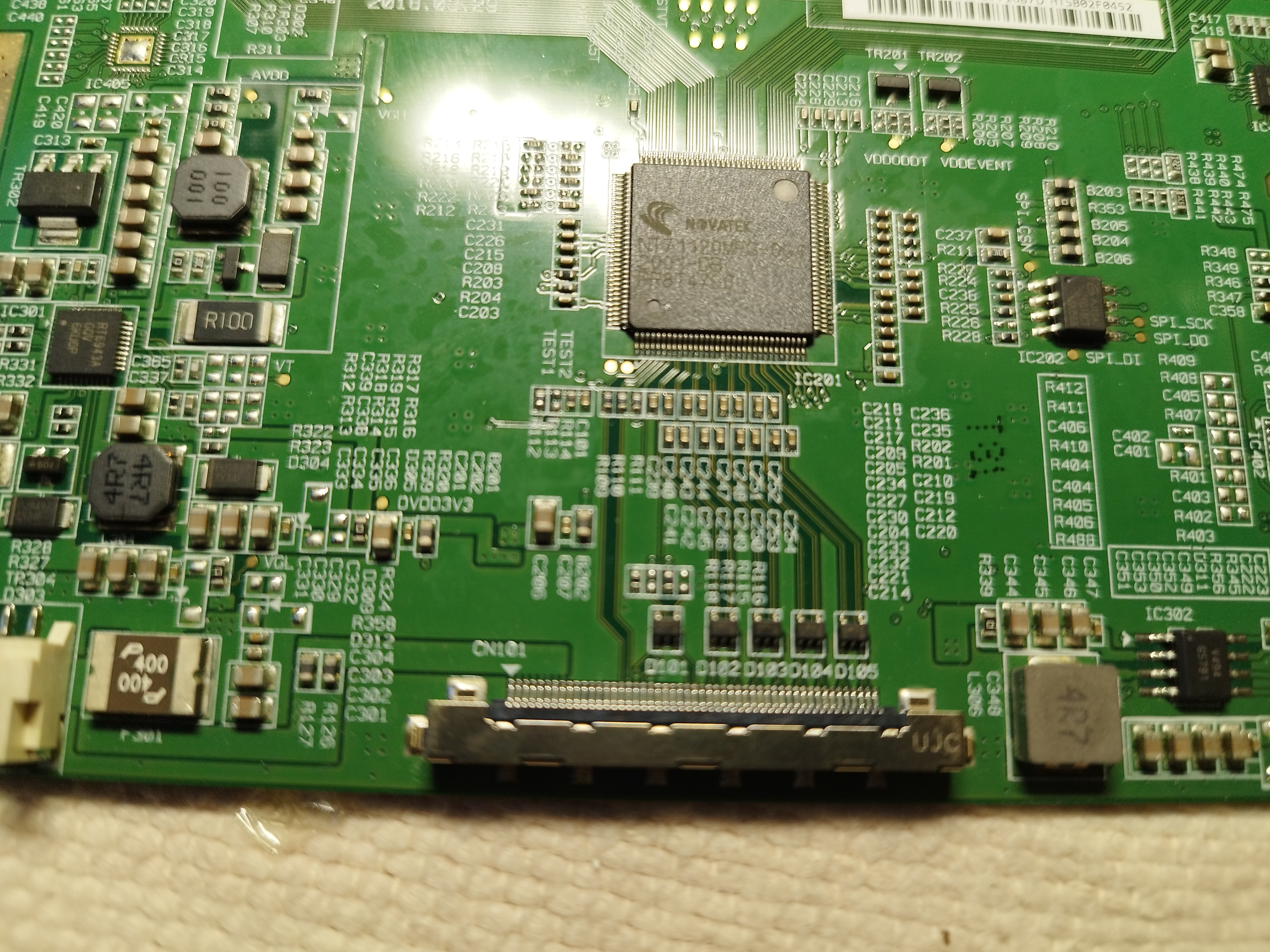

    J'ai une panne sur une télé LG 75UM7050 PLA,
    Son et toute les LEDs fonctionnent, mais pas d'image (écran blanc).
    Je voudrais testé ma carte T-Con sur table avec une alim 0/18v et vérifier les tensions sorties en divers endroits.
    J'ai un doute pour mettre mon 12 v sur la carte.
    Il faut repérer le fusible.
    Pouvez vous, indiquer la localisation du fusible sur la carte T_con.
    Ci joints photos
    Bien cordialement .

    Près du connecteur blanc CN103 fusible F301.
    Verif sur table impossible.

    C'est pas évident ; vous pouvez mesurer la tension des 2 côtés par rapport à la masse secondaire.
    Vous avez tous les points de mesures inscrits sur le circuit.
    Sur les 2 régulateurs aussi.

    En rouge les points à vérifier.

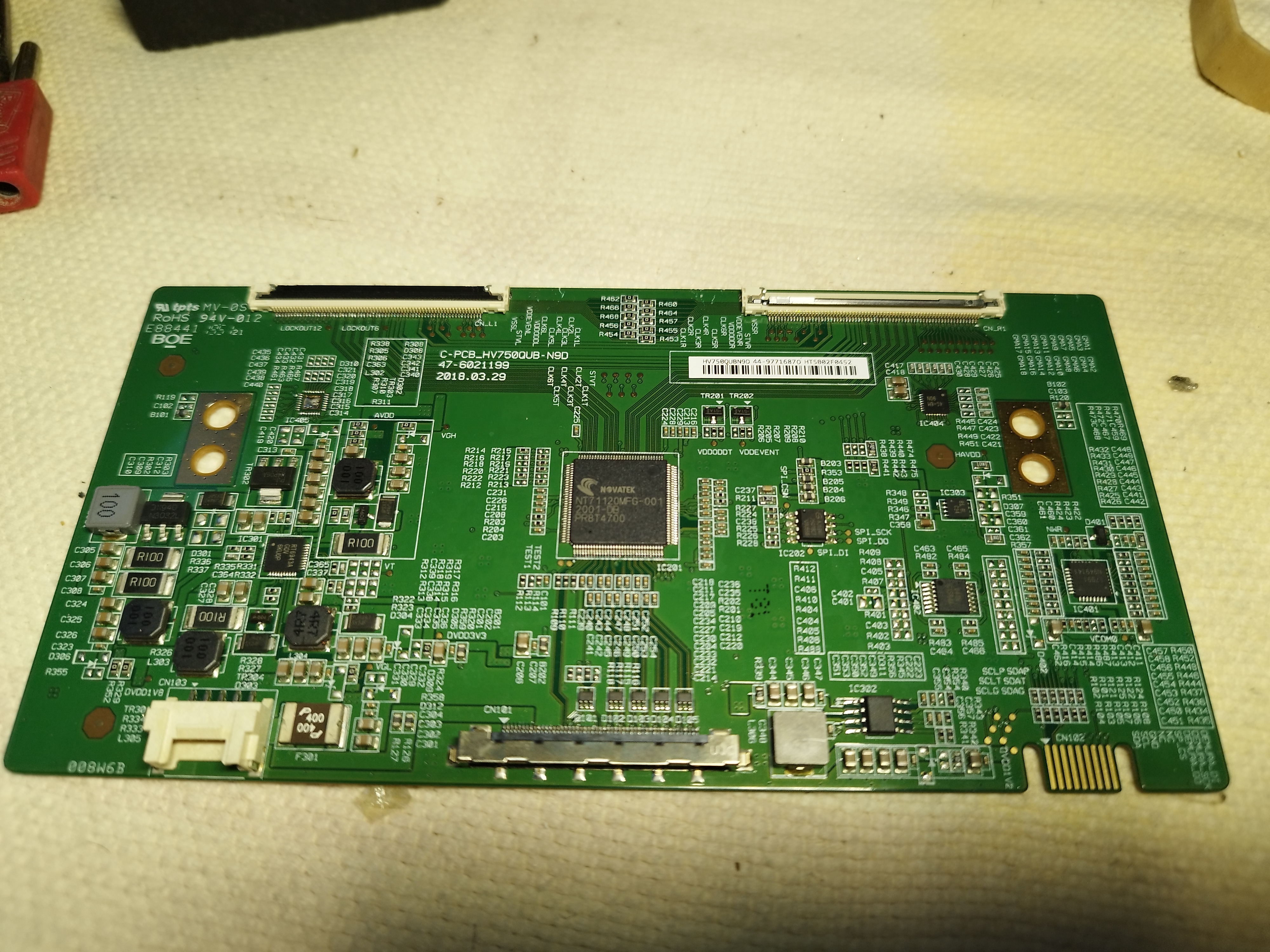

    Je reviens vers vous, car j'ai trouvé une carte T Con d'occasion sur internet.
    Mais je voudrais votre avis quand je branche ma nouvelle carte T Con la tv fonctionne pas , mais quand je débranche le câble de carte T Con qui va à la carte mère la tv fonctionne.
    Après l'arrêt de la télé avec la télé commande je suis obligé de débrancher et rebrancher le câble.
    Cela vient de quoi ?
    Mauvaise carte T Con?
    Ou autre chose?
    Ci joint photo
    Bien cordialement

    En relisant ma question j' ai pas été claire.
    En gros avec ma nouvelle carte T Con je suis obligé de débrancher le rebrancher le câble pour faire fonctionner ma TV voir ci joint .

    La telle qu’on la voie la nappe vers carte mère est de travers sur le connecteur.
    Ne pas ôter cette nappe tv en marche .

    La photo c'était juste pour les explications du problème.
    Pour mon problème le câble est bien monté et j'ai toujours mon défaut.
    J'ai quand même mon problème.
    Toujours à la recherche du problème.
