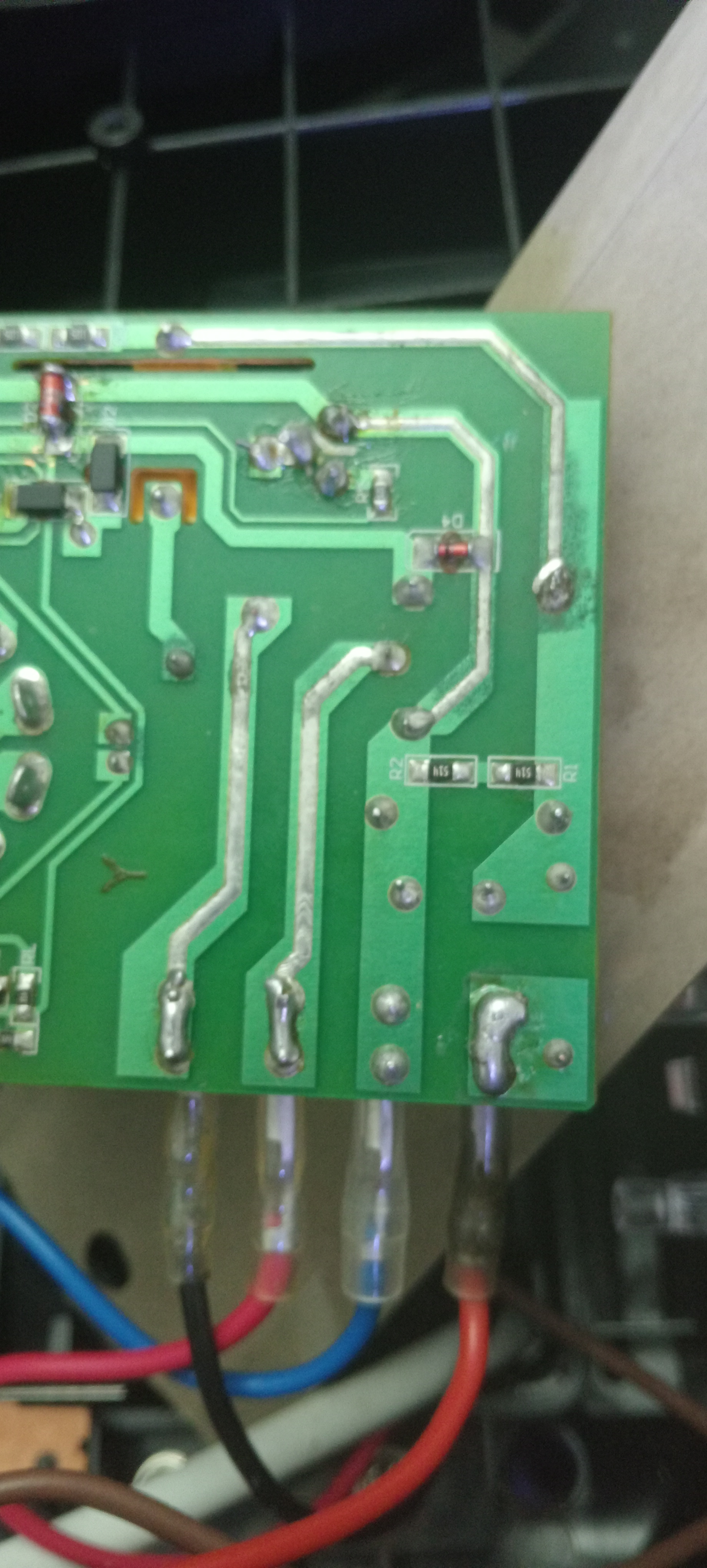

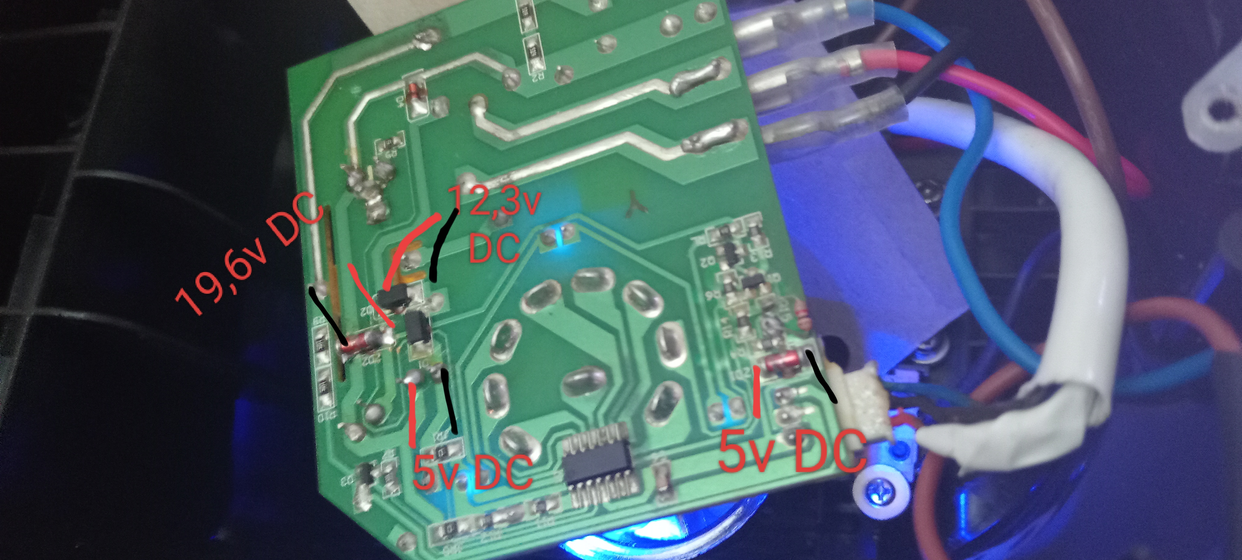

    Bonjour tout le monde,
    Je suis nouveau dans ce forum et novice en électronique, je poste pour solliciter l'aide des experts concernant mon pétrin Kenzi 220v 1200W made in china
    Au début il ne s'allumait pas du tout, j'ai donc fait les actions suivantes :
    Brancher les fils moteur directement au 220v et il tourne bien, donc moteur OK
    Le switch de sécurité n'a aucun problème, je l'ai enlevé provisoirement pour alimenter la carte du variateur directement en 220v et faire mes tests tranquillement
    J'ai remarqué l'absence d'une résistance smd côté sortie 5v et je l'ai remplacé= résultat les diodes du variateur s'allument maintenant mais aucune des 6 vitesses du variateur ne démarre le moteur
    J'ai changé le Triac BTA16 600C par un BTA16 600B neuf
    J'ai changé les deux condensateurs 470uF/16v et 100uF /50v
    J'ai enlevé la grosse diode zener pour la tester hors circuit, (j'avais un doute car elle donne des valeurs des deux côtés )
    elle ne semble pas défectueuse hors le circuit
    Valeur de 700 et quelque...d'un seul côté
    Je ne vois pas ce que je peux faire d'autre, des pistes svp ?
    Des questions ? Besoin de plus d'informations ? ( Voir les pièces jointes et photos) Et demandez moi si besoin
    Merci par avance de votre soutien

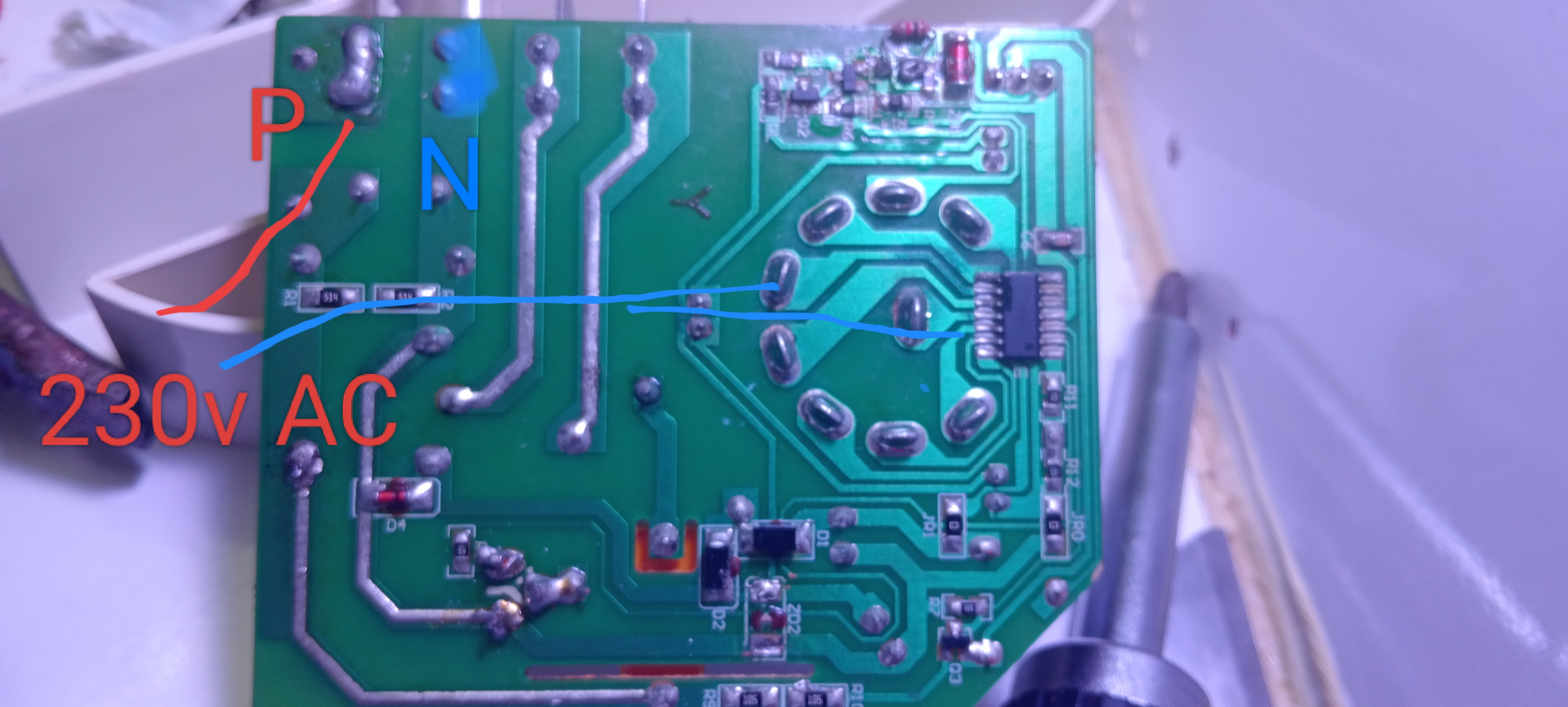

    lutshur
    Re : Petrin Kenzi 220v carte HS
    La grosse diode zener... il y en a 2
    Combien tu mesures pour ces 2 tensions?
    ATTENTION, CE N'EST PAS ISOLE DU SECTEUR
    Nom : Sans titre.jpg
Affichages : 156
Taille : 560,4 Ko

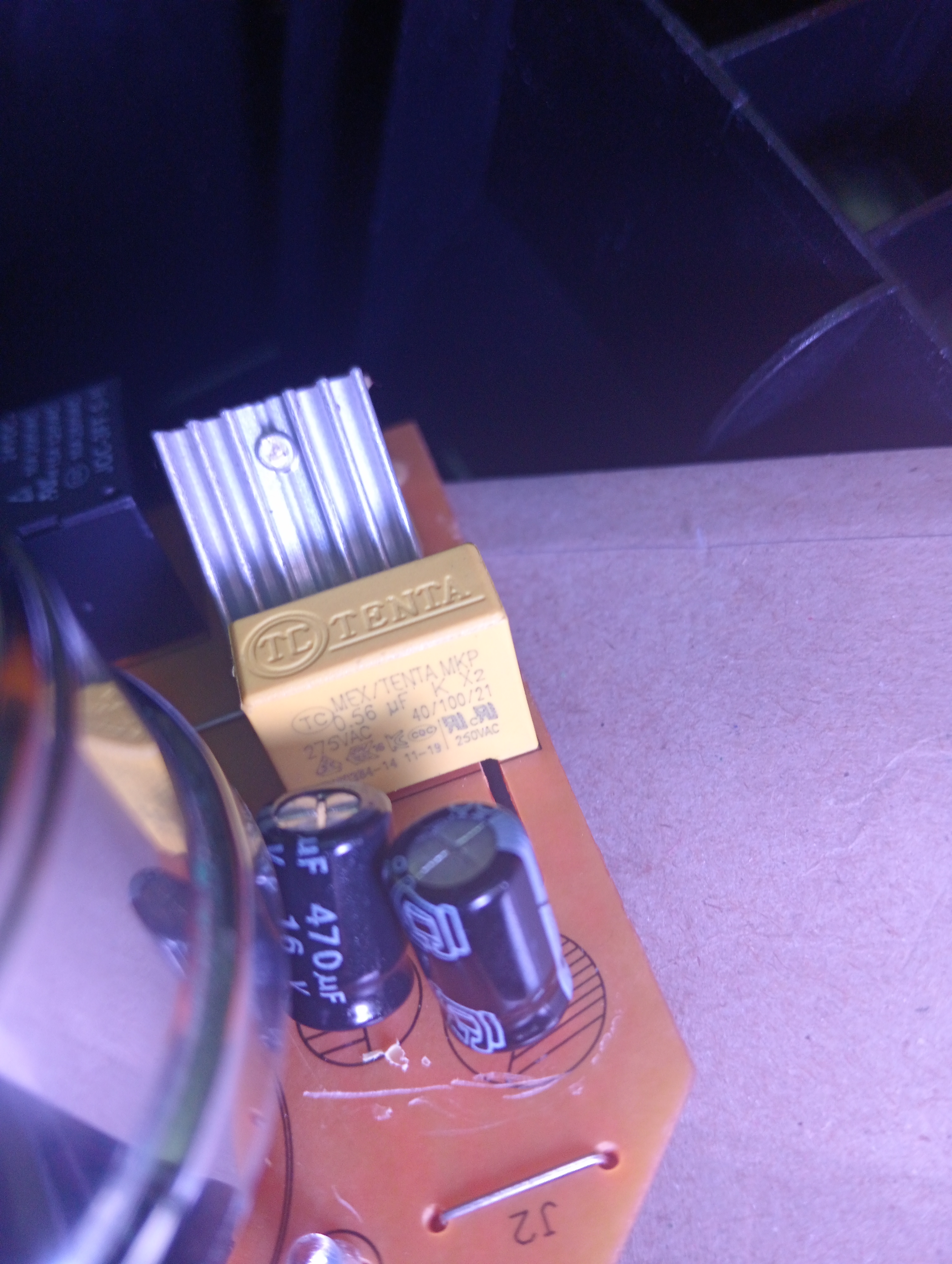

    ptigui29
    Les condensateurs jaunes ont ils été vérifiés ? Les dessouder pour les mesurer avec un CAPACIMÈTRE.

    Indirectement, avec les mesures de tension.

    Ci- dessous quelques mesures DC :

    T4R1K
    220v AC present au bords des deux condensateurs jaunes
    Et deuxième condo jaune, j'ai aussi 8v en DC
    Normal?

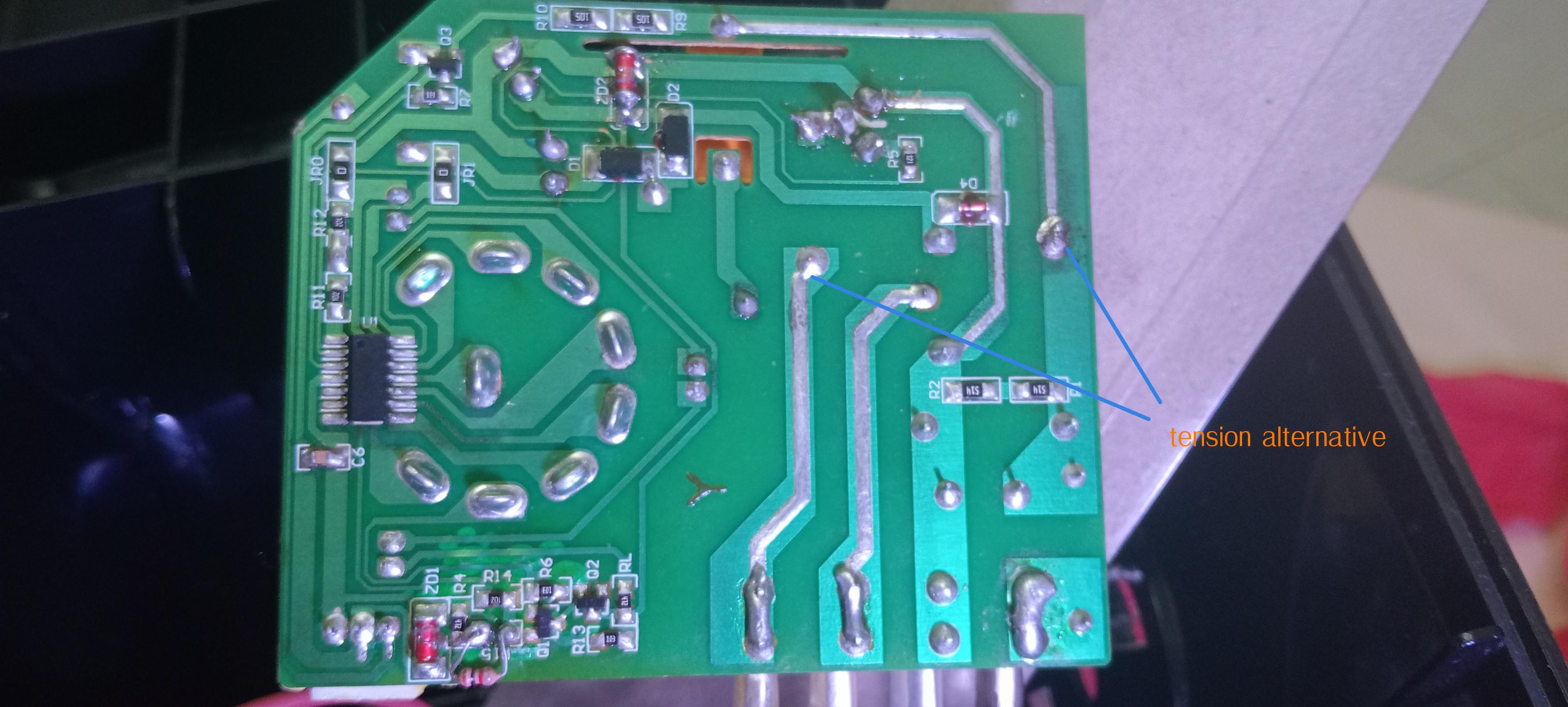

    Celui qui est lié à la résistance R3? Peut-être, à cause des 2 tensions et de la puissance consommée sur chaque. Les 5V sont des -5V. Pas important.
    Lorsque tu mets sous tension, entends-tu le relais coller? Il devrait, il reçoit le +24V directement sur sa bobine.
    Mesures la tension alternative aux bornes du moteur, ainsi qu'aux bornes des contacts du relais
Affichages : 139
Taille : 565,7 Ko

    220v arrive au variateur et les deux bords du Triac. A1 A2
    Ca ne suffit pas, il faut une commande sur sa gachette via R5. Et c'est U1 qui la fournit

    Q3 informe U1 du passage par zéro de l'onde secteur.
    Q1, Q2, je n'arrive pas à voir le cablage.

    Merci pour ces informations et ton aide précieuse, J'entends bien le claquement du relais lors de la première variation de vitesse (ou allumage)
    Et ci-dessous les mesures demandées :
    Nom : IMG_20250308_133940.jpg
Affichages : 191
Taille : 2,38 Mo
    26v présente quand le variateur est a 0
    une fois enclenché c'est 0
    Et il y a bien du 220v sur les autres bords du relais
    Tu penses qu'il est HS ?

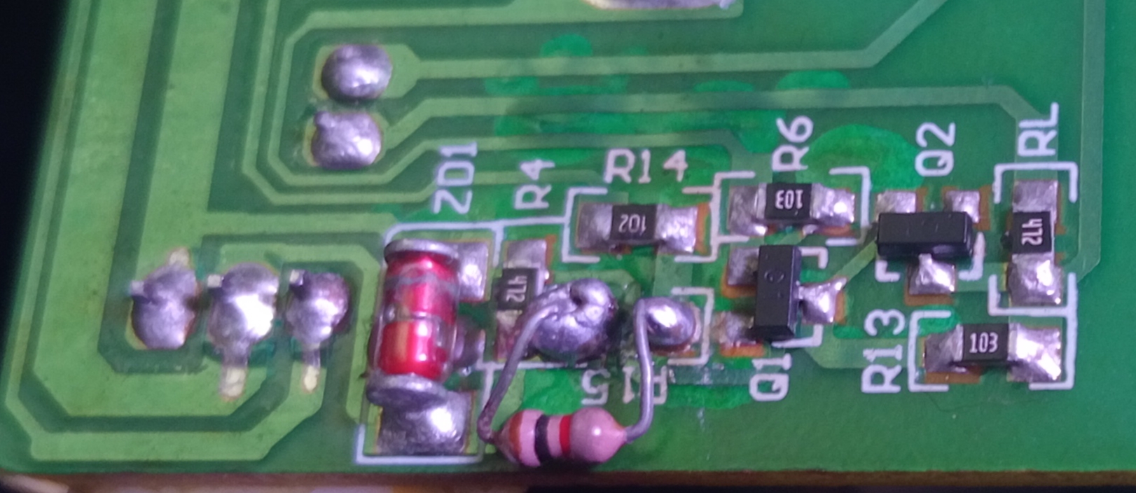

    T4R1K
    Q2 Q1 dans la zone ou la R15 avait disparu
    Comment vérifier si ces deux vont bien ?
    26V puis 0V entre les contacts.
    Ca veut dire quoi variateur à 1 et à 0. Au maxi et au mini?
    Mesures plutôt là.
    Les 2 condensateurs sont les mêmes? Si oui, tu peux essayer de les permuter. Le 24V est faiblard.

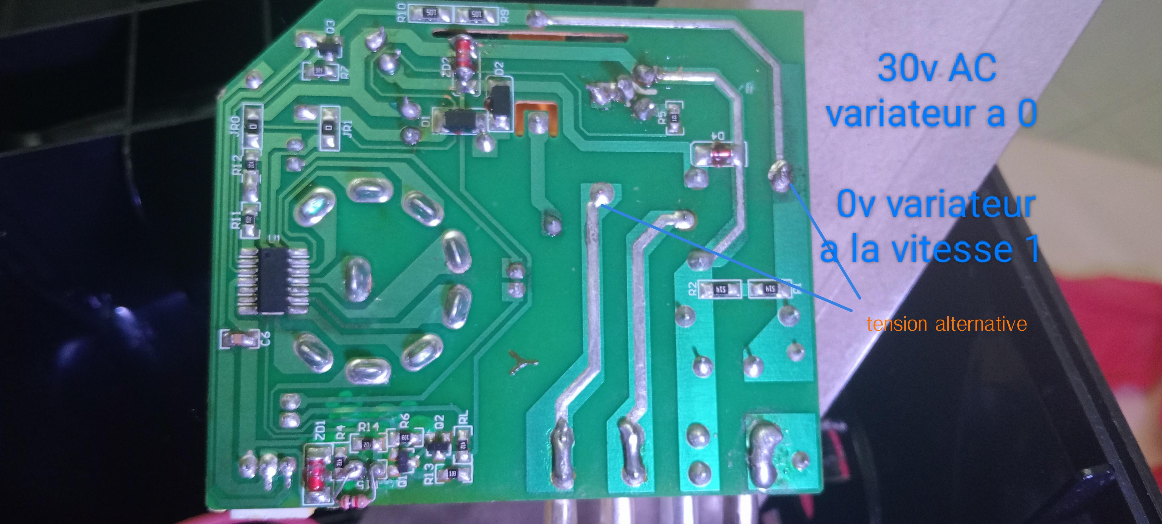

    lutshur
    T4R1K
    Ici j'ai 30v variateur a 0
    Et 0 quand le variateur est a la vitesse 1
    Nom : IMG_20250308_141151.jpg
Affichages : 146
Taille : 1,72 Mo
    Dernière modification par T4R1K ; 08/03/2025 à 14h12.
    lutshur
    Air chaud, pince brucelle pour les enlever dès que la soudure fond.
    Au fer, c'est plus risqué, mais on peut arriver à les enlever.
    Ensuite, en supposant que ce sont des bipolaires, coté 2 pattes vers soi,
    - base à gauche
    - émetteur à droite
    - collecteur, patte seule.
    Ne sachant pas les signaux qui doivent circuler, je ne vois pas leur test par la mesure des tensions sur les pattes.

    Les #13 et #18 me laissent dubitatif. La tension de 26Vac et 30Vac font penser que le relais décolle. C'est le cas?
    tu penses que c'est Q1 et Q2 qui sont HS ?
    Non. Apparemment, ils fonctionnent avec 5V et un faible courant.
    Peut-être que +19V et -5V pour U1, c'est trop peu. Il lui faudrait +24V et -5V

    Pour les condensateurs en jaune, oui c'est le même, ça peut venir de la ? Même si le 220v passe ?
    Les autres condo C5 et E3 déjà changés

    lutshur
    Permute les condos jaunes. On saura si celui près du triac est faiblard.
    Donc vitesse 1, moteur alimenté (normalement), on a 26Vac entre les contacts du relais. Donc contacts foireux, qu'on va confirmer.
    Si tu court-circuites le triac, le moteur doit tourner. Tu peux mesurer la tension entre les contacts du relais, là où il y avait 26Vac?

    lutshur
    Pour info,, voici ce que j'ai compris du cablage de Q1 et Q2

    lutshur
    Ca me fait plutôt penser à une _ mauvaise_ source de courant. Sinon Q2 serait un PNP.
    Correction R14, R15
