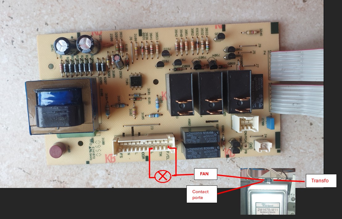

    Voici comment tout a commencé : mon micro-ondes s'arrête après la période de chauffe programmée. Lorsque j'ouvre la porte, un gros flash se produit et l'ampoule grille.
    Depuis ce flash, mon micro-ondes émet un bruit de fonctionnement à l'arrêt, mais uniquement lorsque la porte est fermée. Je précise qu'à l'arrêt, il fait du bruit mais ne chauffe pas et le plateau ne tourne pas.
    J'ai remplacé l'ampoule qui fonctionne maintenant, mais le bruit persiste à l'arrêt. je suis donc contraint de le débrancher après chaque utilisation.
    Auriez-vous une piste ?

    la lampe quand elle a claqué à du mettre un composant en court circuit, peut être un triac sur la platine, probablement dans la commande du ventilateur ou celle du moteur de plateau

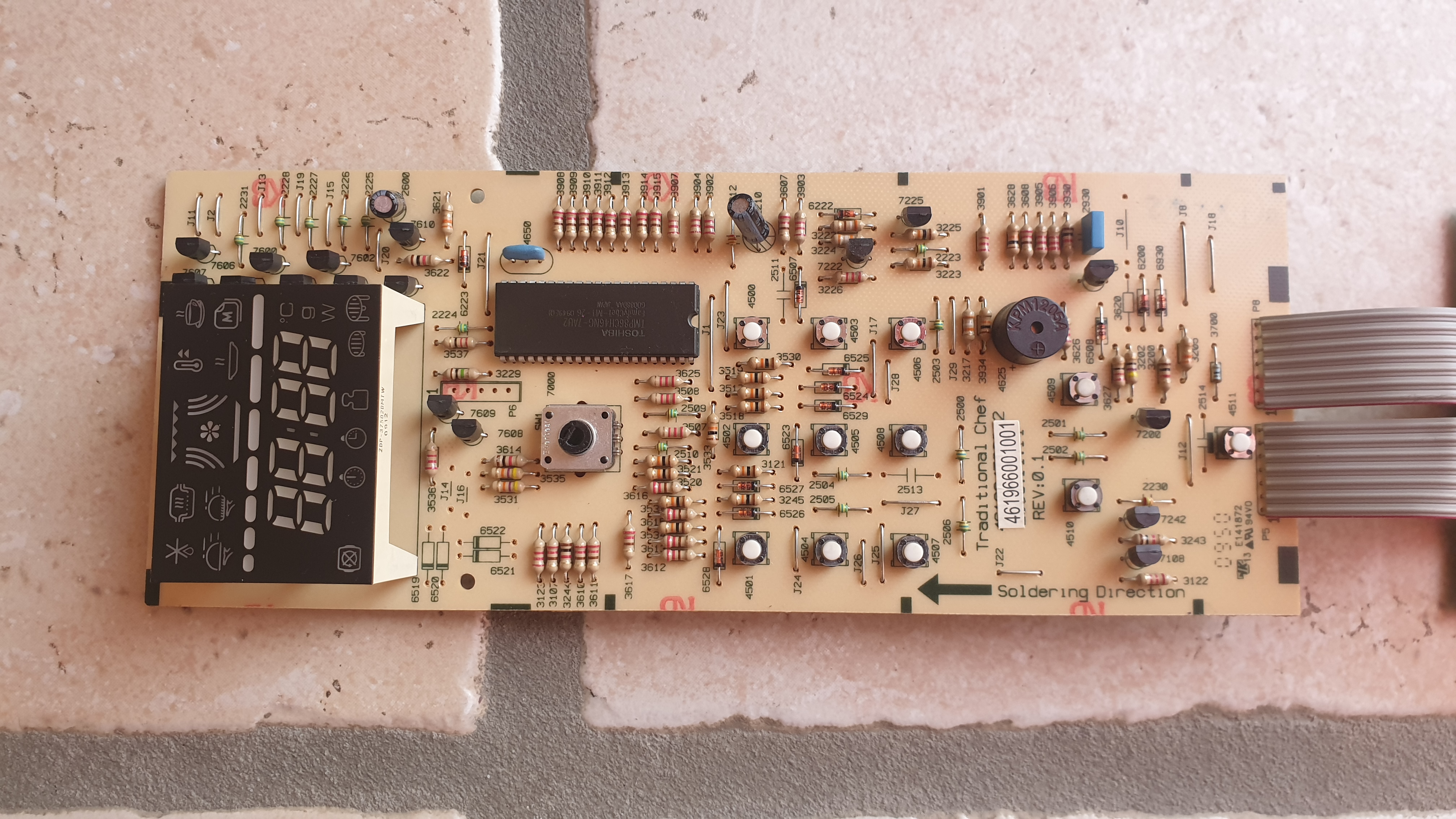

    Après démontage, j'ai photographié les 2 platines qui sont reliées entre elles par 2 nappes, rien d'anormal à première vue.
    Sans schéma électrique je suis dans le brouillard, un éclairage me serait très utile, merci d'avance.
    Photos des 2 platines:

    il faut rechercher d'où vient le bruit, moteur de plateau, ventilateur de refroidissement, ventilateur de chaleur tournante..
    en gros, enlever le capot, brancher le four et regardetr si un ventilateur tourne..
    puis suivre les fils (hors tension) jusque à la carte, puis les pistes jusque au composant de commande (relais, triac)
    surtout ne pas intervenir au hasard, ça ne fait qu'embrouiller et empirer les choses
    attention, le condensateur haute tension peut rester chargé à plusieurs milliers de volts, ne pas y mettre les doigts
    ne pas toucher à la partie haute tension du circuit (transformateur, diode haute tension, condensateur haute tension, magnétron)

    Re : four micro onde Whirlpool - flash puis bruit de fonctionnement à l'arrêt
    Bonjour, le bruit vient du ventilateur qui continue à fonctionner à l'arrêt je constate que l'ampoule reste allumée. J'ai suivi les fils de l'ampoule et du ventilo, j'arrive sur la 1ère carte mère annotée ci-jointe.Nom : Platine 2 annotée.jpg
Affichages : 243
Taille : 167,5 Ko.
    Difficile de suivre ensuite sans schéma, merci d'avance pour votre aide. (PS: tous les contacts de porte fonctionnent correctement)

    ben, doit y avoir un triac hs ou fuyard mais comme on ne sait pas où arrivent les fils du ventilateur il va falloir le chercher à l'ohmmétre, chercher un des composants noir à tronche de transistor TO92, l'un d'entre eux doit être relié à un des fils du ventilateur et doit être défectueux
    sinon, c'est un relais collé, même méthode

    J'ai marqué les composants à l'arrière de la platine, et mon premier constat à l'ohmmètre indique que le contact du relais de puissance est bloqué en position fermée.
    Je prévois donc de commander un relais identique.
    Selon vous, d'autres composants pourraient-ils également être défectueux ?

    donc, la panne est trouvée,
    cependant ça n'explique pas pourquoi ce relais est resté collé, sans doute à cause d'un court circuit en aval..

    Je viens de recevoir le relais de puissance que j'ai monté dans la foulée. Mon micro-onde grill à retrouvé sa jeunesse. Merci beaucoup pour vos conseils.

    ps: j'avais oublié le coup de la lampe grillée qui explique le collage du relais, c'est étonnant mais réel, j'ai eu à faire à ce phénomène par le passé
