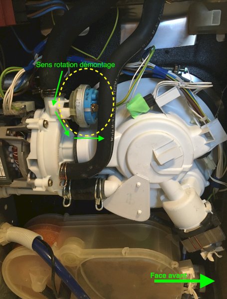

    Bonjour richard31,
    Merci de t’intéresser à mon problème.
    Je suis allé voir sur le lien que tu indique, mais le dessin ne correspond pas du tout à ce que je vois sur mon LV.
    Peux-tu me dire s'il s'agit de cette pièce sur l'image jointe ?
    En fait j'ai un doute car sur le schéma (trouvé dans le LV) on parle de 2 pressostats (pressostat de chauffage (B1-10) et pressostat entrée d'eau (B1/2)).
    Posecafé

    Re : Lave vaisselle miele G 646 SC plus prima fait disjoncter dès la mise en marche
    Il semble que ma dernière réponse est passée à la trappe.
    Depuis j'ai fait un autre test proposé sur un autre forum.
    J’ai débranché un a un les fils de terre de chaque élément et remis sous tension jusqu’à trouver celui qui ne déclenche pas le différentiel.
    Le résultat de ce test à permis de trouver l'élément qui cause le déclenchement du différentiel.
    Il s’agit du pressostat de chauffage (pièce 26 sur l’éclaté Implantation des composants électriques).
    Voyez-vous d’autres tests à faire avant de commander la pièce ?

    non rien de plus a faire que le commander
    Pressostat remplacé, pour le moment ça fonctionne bien.
