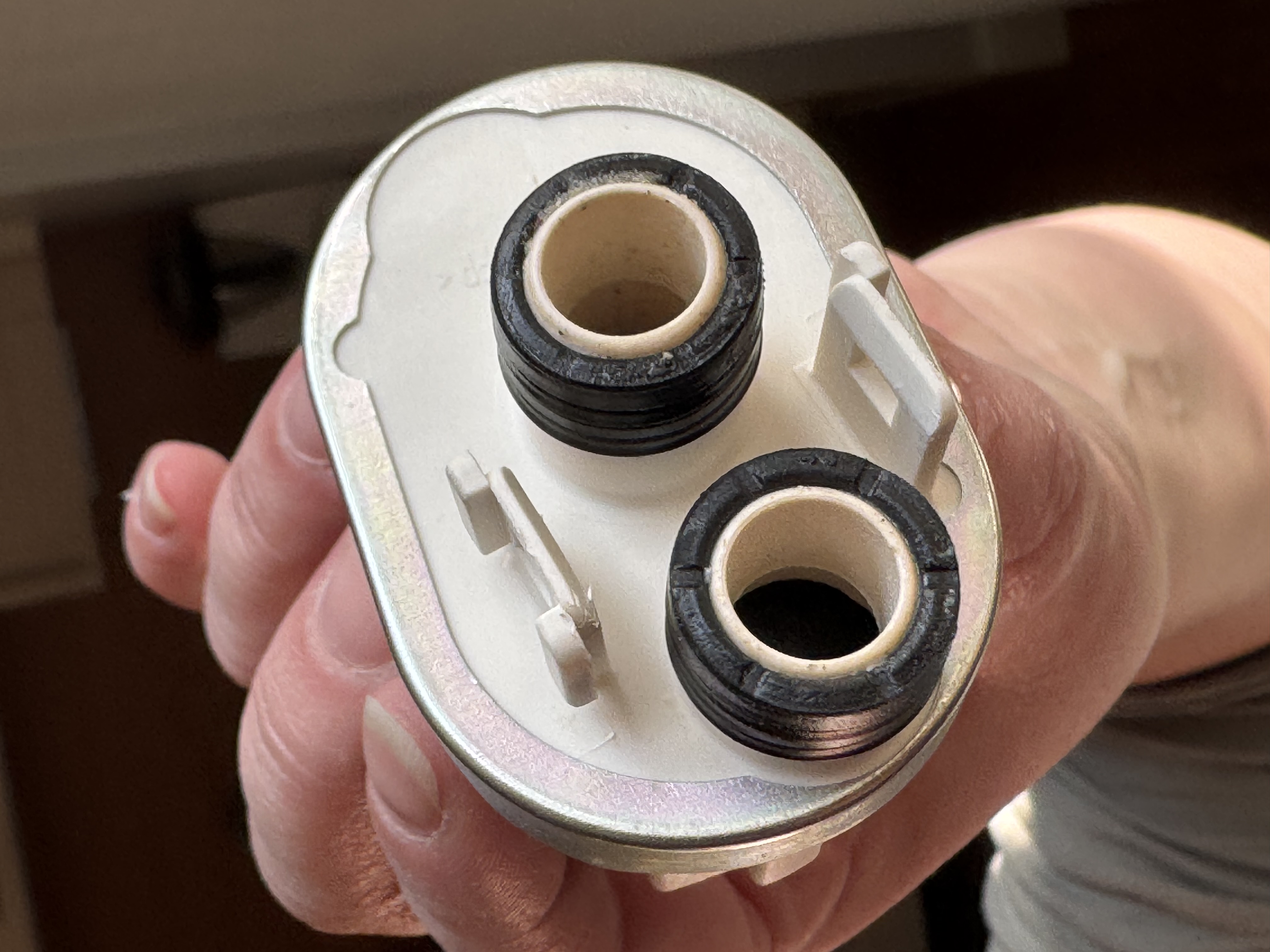

    Re bonjour,
    Voici la pièce qui me semble très propre, je viens de passer un goupillon dans chaque cylindre en sentant en butée en ressort. Dois je faire quelque chose d'autre de particulier pour la nettoyer ? Mille mercisNom : IMG_6587 2.JPG
Affichages : 191
Taille : 1,50 Mo
    Re : Panne concernant un lave-vaisselle Miele G7310 SCI - Témoin de Vidange
    en effet le pressostat a l'air propre,
    il faut essayer de savoir, à l'instant précis où s'affiche le code, ce que l'appareil demande: du chauffage, la vidange de la cuve, le remplissage de la cuve ?
