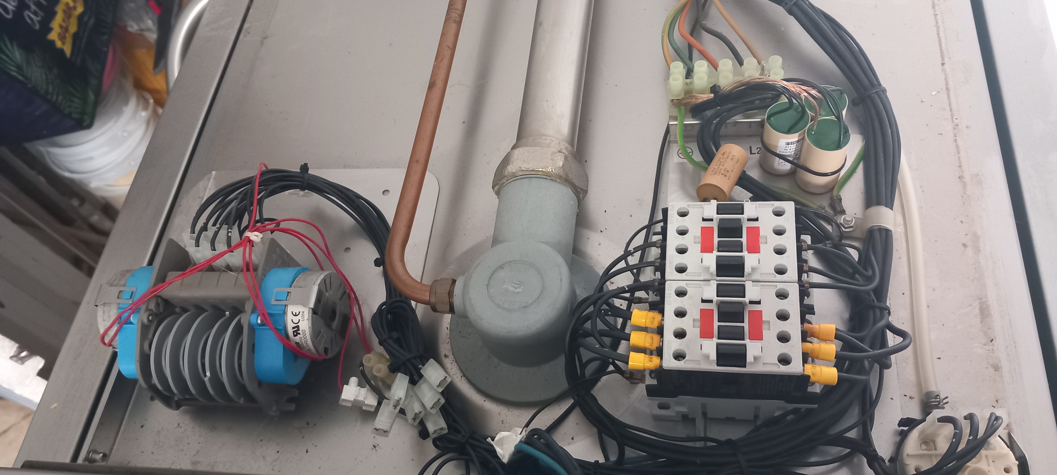

    Bonjour ,
    Je vous mets en pièce jointe la condensateur en question.
    Lave vaisselle pro à capot en triphasé.
    Il y a deux condensateurs identiques. Il y en a un qui a éclaté.
    Je n'arrive pas à trouver un équivalent pour le changer.
    merci pour votre aide

    Bonjour papou69 et tout le groupe
    Bienvenue sur le forum.
    Citation Envoyé par papou69 Voir le message
    ... Je vous mets en pièce jointe la condensateur en question.
    Lave vaisselle pro à capot en triphasé ...
    S’agissant d’une machine triphasée et compte tenu de la valeur des condensateurs, on sait qu’ils ne concernent pas le fonctionnement du ou des moteurs. Il est par contre surprenant qu’ils ne soient pas trois.
    Ce sont probablement des antiparasites liés directement au secteur avec la qualité X2 qui est très spécifique.
    Il faudrait suivre le câblage pour essayer de comprendre quel est leur rôle exact: chercher leur rapport par rapport aux fils du secteur, peut-être sur l’alimentation monophasée de l’automatisation.
    Si mon hypothèse est juste, ces condensateurs peuvent être supprimés pour vérifier le fonctionnement de l’ensemble.

    En tout cas, ça se trouve à l'identique : https://www.ebay.co.uk/itm/295702953100
    mais on peut probablement trouver bien moins cher par équivalence avec un peu plus de lumière.

    Quelques photos supplémentaires ...
    Si je supprime les deux condensateurs le lave vaisselle devrait fonctionner ? Quel intérêt d'en avoir deux alors ?
    Dans l'attente d'autres éléments20250220_170321.jpg20250220_170344.jpg20250220_170455.jpg

    Sur les photos que vous avez ajoutées, on voit les trois antiparasites, j’imagine un pour chaque phase.
    Mais celui dont vous parlez, je n’en vois qu’un seul.
    Ma question : sur quoi est-il branché ?
    Peut-être protège-t-il un autre élément du lave-vaisselle.

    si le condensateur est utilisé en antiparasite, le supprimer ne doit pas empêcher le fonctionnement
    Re : Condensateur Lave vaisselle Pro à capot HS
    … si le condensateur est utilisé en antiparasite, le supprimer ne doit pas empêcher le fonctionnement
    +1
    Encore faut-il deviner où il est branché, mais les photos publiées ne permettent pas de le savoir. Également, il est annoncé un "doublon" mais on ne voit pas non plus sa localisation.
