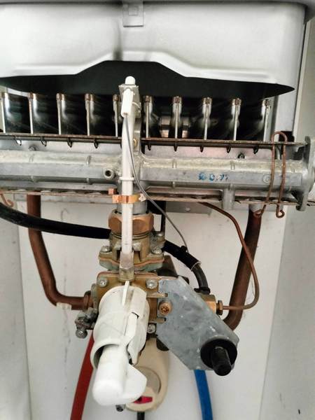

    Bonjour ,j'ai dans un mobil home un chauffe eau a gaz de marque Saunier Duval modèle Opalis 10.2 ,je voudrai savoir si c'est compliqué de faire un entretien soi même. si j'ai bien compris il faudrait nettoyer la veilleuse et les bruleurs ,y a t-il beaucoup de démontage a faire pour y accéder ? Merci d'avance pour votre aide

    Re : entretien chauffe eau gaz
    Ok merci . Je pense qu il faut que je dessere 1 et 2 et je libere les agrafes 3 pour sortir le plateau avec les brûleurs. Nom : IMG_20250222_213047.jpg

    Bien , oui je compte investir dans un détecteur.
    Du coup si je voulais faire le nettoyage des brûleurs et de la veilleuse , peut tu me dire ,si c est possible d après mes photos ce que je dois démonter pour y accéder ? Encore merci de ton aide
    message 5 est ok.
    peut être une ou plusieurs vis en plus.
    on couvre le bloc gaz lorsque les écrous dévissés et bruleur démonté, pendant un nettoyage du corps de chauffe.

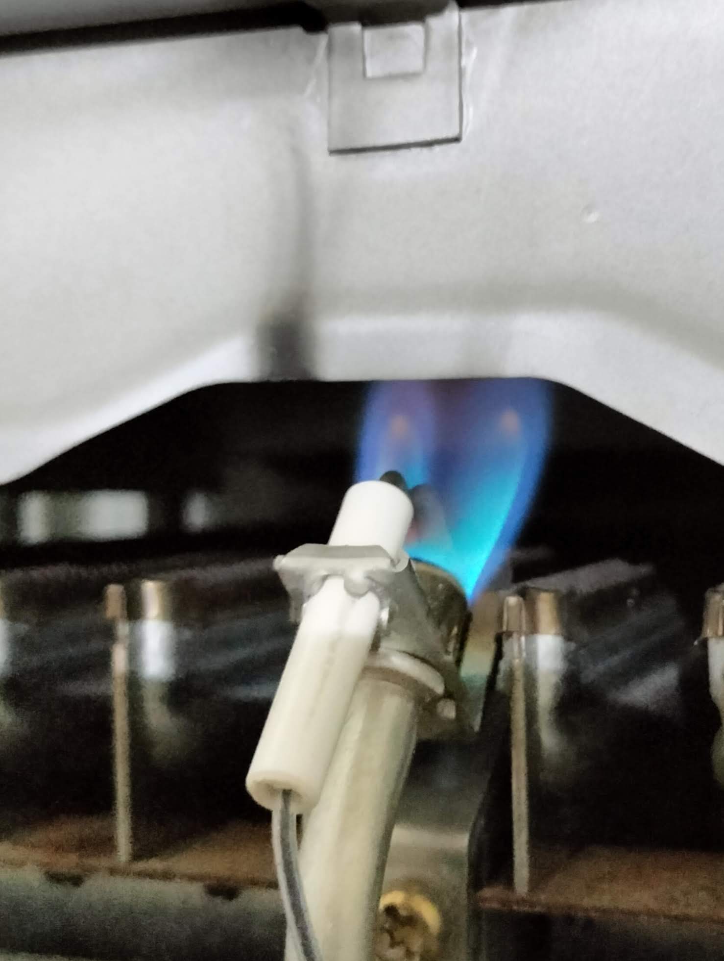

    Bonjour ,finalement j'ai nettoyé le tube de veilleuse,son gicleur,le thermocouple ,les bruleurs je les ai nettoyé sans démontage,un coup de brosse et aspi. Dans le doute Je ne veux pas trop démonter + ,car c'est du gaz .
    voici des photos de la veilleuse ,la flamme englobe bien le thermocouple. Ça semble correct pour cette dernière non?

    bonsoir la veilleuse est bien grosse je trouve je suis perplexe, au niveau sécurité c'est super par contre ca doit chauffer marcel !
    je pense que le corps de chauffe doit rester chaud, faire une mesure de la consommation en gaz on doit être pas loin de 10L à 15L/h sur le compteur.
    et hop je viens de me souvenir que c'est sur des bouteilles de propane alors pas de compteur, donc je m'interroge si le chauffe eau a été bien configuré pour du propane ??? y a t'il une étiquette visible indiquant appareil configuré pour du propane ?
    si il est toujours en configuration GN ca expliquerai cette grosse veilleuse, et ca doit vider la bouteille rapidos !

    Bonsoir merci de votre réponse. Vous trouvez qu elle est un peu trop grosse ? Je crois que cela ne se règle pas , c est juste l'injecteur qui agit sur le débit de gaz pour la veilleuse.
    J ai utilisé un brin de fil de cuivre que j ai passé dans le trou de l injecteur. Je crois qu il existe justement deux type de cette pièce une pour le gaz naturel et l autre pour du propane.il a toujours fonctionné avec celui là.
    Je regarderai si il y a une étiquette mais je crois pas. Quel risque qu elle soit trop importante a part la consommation de gaz ?

    pour moi la veilleuse est normale, pour l'entretien je vous conseille de faire venir un pro et de regarder comment il fait et lui demander quelques conseils..Achetez du mille bulles pour vérifier les fuites de gaz (de la bouteille jusqu'au chauffe eau en passant par le détendeur.)et de la graisse GEB S.6959(graisse de lubrification circuit gaz) et que l'on peut mettre en cas de fuite de gaz.
    Mais faire toujours très attention, toujours avoir à l'esprit que vous êtes sur du gaz.

    bonjour en usine un chauffe bain une chaudière sont toutes configurés en Gaz naturel, on peut commander certaines réferences directement en propane lorsque l'on fait la modification on a l'obligation de coller l'étiquette disponible dans le kit.
    à la fin il y a toujours une étiquette bien visible, vous n'y avait peut être pas fait attention à l'étiquette.
    soit c'est votre photo en gros plan qui me trompe ou bien je perds la mémoire sur une veilleuse correcte... possible...

    Perso je rejoins passelaigue le débit de cette veilleuse me semble normal
    de toute façon si c'était une veilleuse gaz naturel
    la flamme ne pourrait pas être équilibrée
    car non réglable
    la rampe gaz en sus serait avec une combustion vraiment anormale
    qui ne pourrait être entretenue
    de fait je ne suis pas inquiet sur le choix du type de gaz utilisé
    en fait il ne faut pas trop se fier a la taille de la flamme via une photo
    ce qui importe est la couleur de la flamme qui est d'un joli bleu

    @passelaig . Ok merci pour l avis sur l veilleuse. Oui je connais le mille bulles. Je sais que le gaz on bricole pas c est pour ça que j ai pas osé démonter plus même si a priori ça a pas l air bien compliqué.
    @Racard oui c est vrai la photo est prise assez proche de la veilleuse. Je regarderai pour l étiquette , quand a la durée de la bouteille comme c est un .mobil home on y est que environ 3 sem l été , elle tient cette durée pour 3 personnes ,en tout cas avant que je touche au chauffe eau ,on verra cet été...
    Je vais acheter un détecteur de co c est sûr.
    @richard31 merci aussi un pour votre avis , oui elle est bien bleue
    Le débit de la veilleuse dépend uniquement de l injecteur non ,je veux dire c est pas réglable ?
