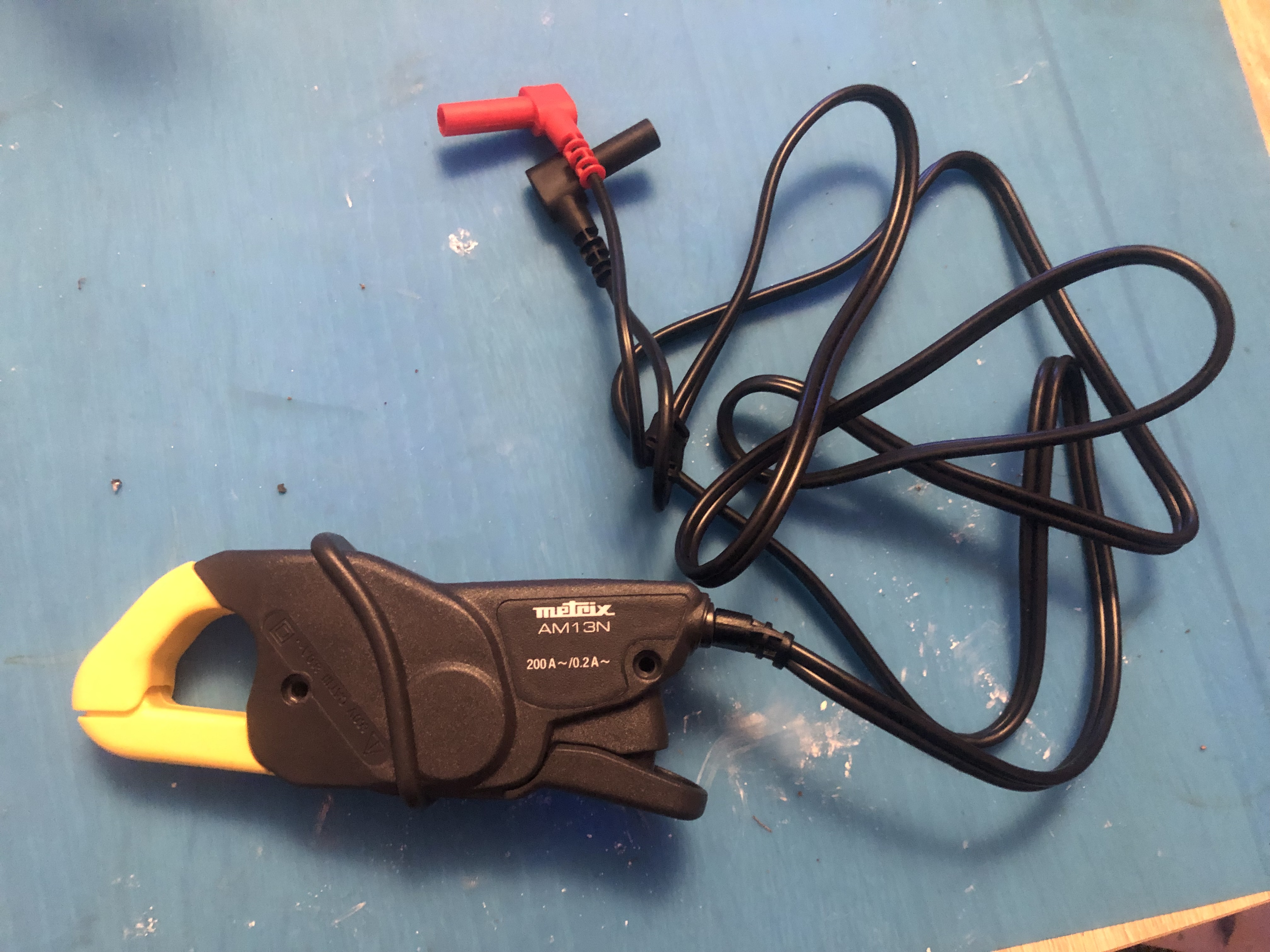

    Bonjour j’ai acheté deux pinces ampèremètriques metrix dans une jolie petite boîte metrix . Malheureusement les deux sont hs la première est une max 340 qui date un peu… mais la deuxième est une pince qui se branche directement à un multimètre (en mode mesure de tension) c’est une AM13N qui me serait très utile.
    Je l’ai donc ouvert, et j’avoue avoir été étonné par le peu de composants présents (même si j’ai bien compris le principe physique sous-jacent) .
    J’avoue ne pas trop avoir des idées, quant à d’où vient le problème, la bobine n’est pas coupé et sa résistance ne me paraît pas si élevé que ça.
    Voilà si vous avez des idées ou des suggestions.

    J’ai tester la pince en mode mV car c’est une pince deporté
    Nom : image.jpg
Affichages : 244
Taille : 2,07 Mo
    Mais aucune tension ne se crée au borne de la pince

    cette pince ne fonctionne qu'en alternatif donc multimetre sur alternatif d’après la doc 10mV/A.

    Comme le signale jiherve, ta pince est un transformateur d’intensité, qui devrait être chargé par une résistance (que je ne devine pas sur ta photo) de même que je ne vois pas ce que fait le fil de cuivre qui semble soudé je ne sais où, et qui, peut-être aussi, finit en court circuit.
    Mais aussi, ce transfo doit comporter un noyau qui est l’objet de la pince qui doit s’ouvrir pour emprisonner un fil (et pas les deux!) dans lequel passe le courant alternatif à mesurer.
    J’ai l’impression que la pince ne referme pas le noyau, à moins que ce ne soit qu’une illusion d’optique.
    Peux-tu nous montrer clairement ce qui se cache dans la pince et à quoi aboutissent les fils qui se branchent au multimêtre côté pince?

    Celle-ci donne une tension en sortie, cf la doc donné par JR, en page 5.
    Re : Pince ampermetrique hs
    Je confirme: ce qui suppose que la pince doit comporter la résistance "shunt" qui convertit les A en mV suivant le rapport fourni.
    Attention cependant que le lien de jiherve pointe une pince Chauvin Arnoux qui ajoute la résistance de conversion. Je ne suis pas sûr que Metrix la prévoit. Metrix indique une intensité de sortie. Il faut dans ce cas se mettre en mode intensité (et non tension). L’indication est indépendante de la résistance interne (faible) du milliampèremètre puisque la pince est caractérisée par un rapport de transformation.
    Il est donc capital d’autopsier la pince pour savoir au juste comment elle est supposée fonctionner.

    Merci a tous pour votre aide ! J’ai pris plusieurs photos afin de mieux montrer mon problème
    Vue d’ensemble de la pince :
    Vue intérieur :
    La partie basse de la pince est composée d’un demi arceau en métal qui traverse par les deux bout :
    La partie haute forme l’autre demi arceaux de métal mais est traversée d’une bobine
    La bobine est raccordé directement au PCB
    Le PCB ne comporte aucun composant

    ce genre d'engin est trivial car c'est, comme déjà écrit, un transformateur , l'"enroulement primaire" c'est le fil passant au milieu des mors et le secondaire la bobine.
    mais il faut que le circuit magnétique soit bien fermé donc les deux faces des demis C (demi arceau en métal) soient bien en contact, pas désalignées, pas de guingois.
    et cela se teste facilement en faisant circuler un courant(AC) dans un fil passant entre les mors et en connectant les sorties sur les entrées mA AC d'un biglo!
    es tu sur de la continuité de la bobine, mesure à faire sur les deux picots à souder ?

    Tu as tout dit, reste plus qu’à vérifier de le fil de cuivre n’est pas coupé. Ça peut se tester entre les deux fils de sortie et les bananes.
    Comme il n’y a pas de résistance, c’est bien en mode courant AC qu’il faut se mettre. 200A -> 200mA donc rapport 1000.
