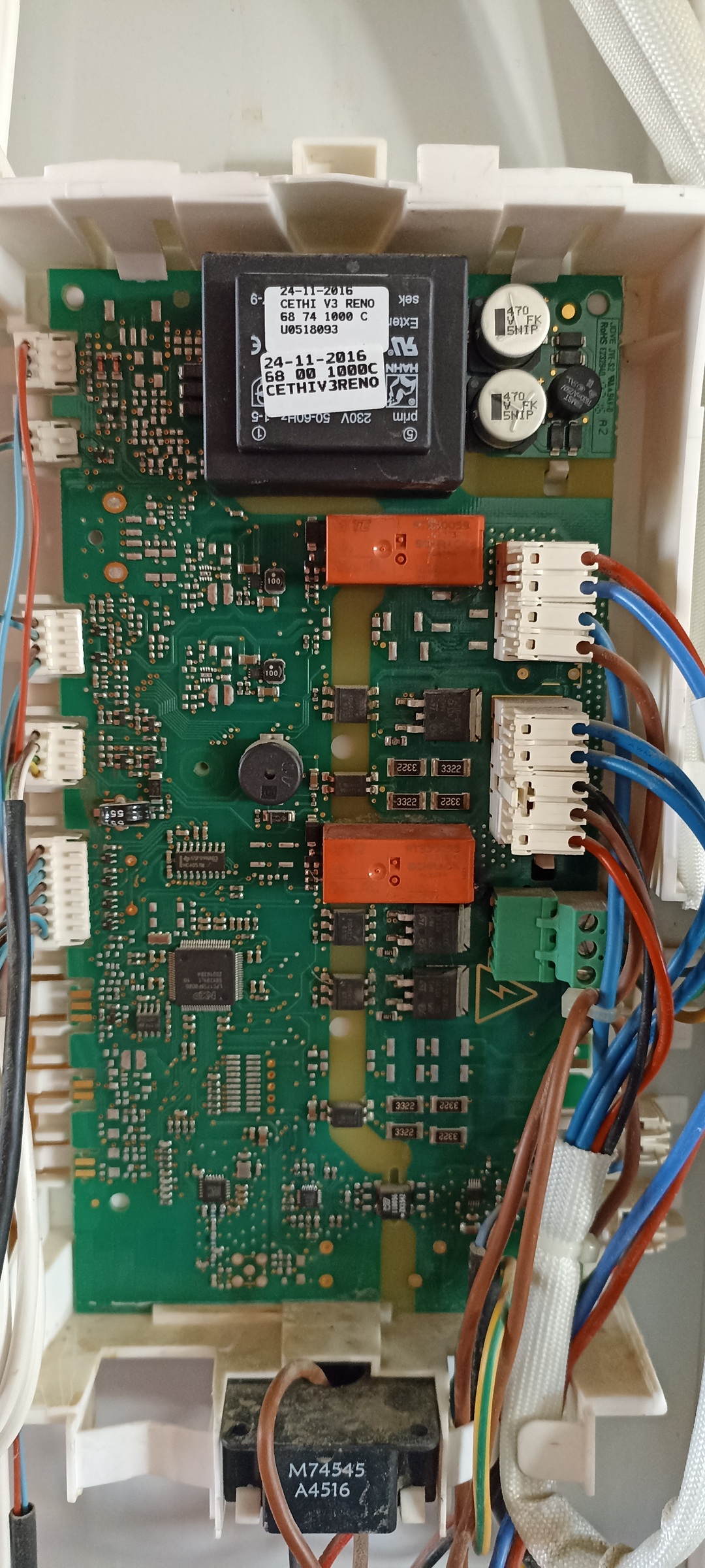

    Re : Thermor Aeromax 4 270L fait disjoncter la maison.
    la carte parait difficilement réparable...
    voir si celle-ci est la même (et si elle fonctionne)
    https://www.leboncoin.fr/ad/bricolag...ge__pr_hmq____
    une neuve a l'air d'être dans les 300€.
    vérifier aussi ce qui a pu la faire cramer, c'est à dire ce qui y est connecté....
    Non pas d'accord !
    Il ne faut pas jeter l'ours avant de lui avoir retiré la peau ! (ou quelque chose comme ça )
    Comme il s'agit d'un court-circuit franc, rechercher l'endroit et le fautif.
    Peut-être 2 fois rien !
    Creuser ...
    Dernière modification par Jeryko ; 25/02/2025 à 16h50.
    C'est vous qui voyez.....
    y'en a qu'ont essayé.....
    pour moi, vu les boursouflures sur la première photo, le circuit est délaminé et carbonisé.
    à 30€ la carte, je ne tente pas la réparation.
    Le court-circuit est probablement dans les ventilos ou les condensateurs .

    donc il faut bien tester les éléments raccordés avant de mettre sous tension sous peine de reproduire la même chose...

    J'ai trouvé pour 200€ la carte et le ventilo, il me reste a autopsié le ventilo, je vous tient au courant.

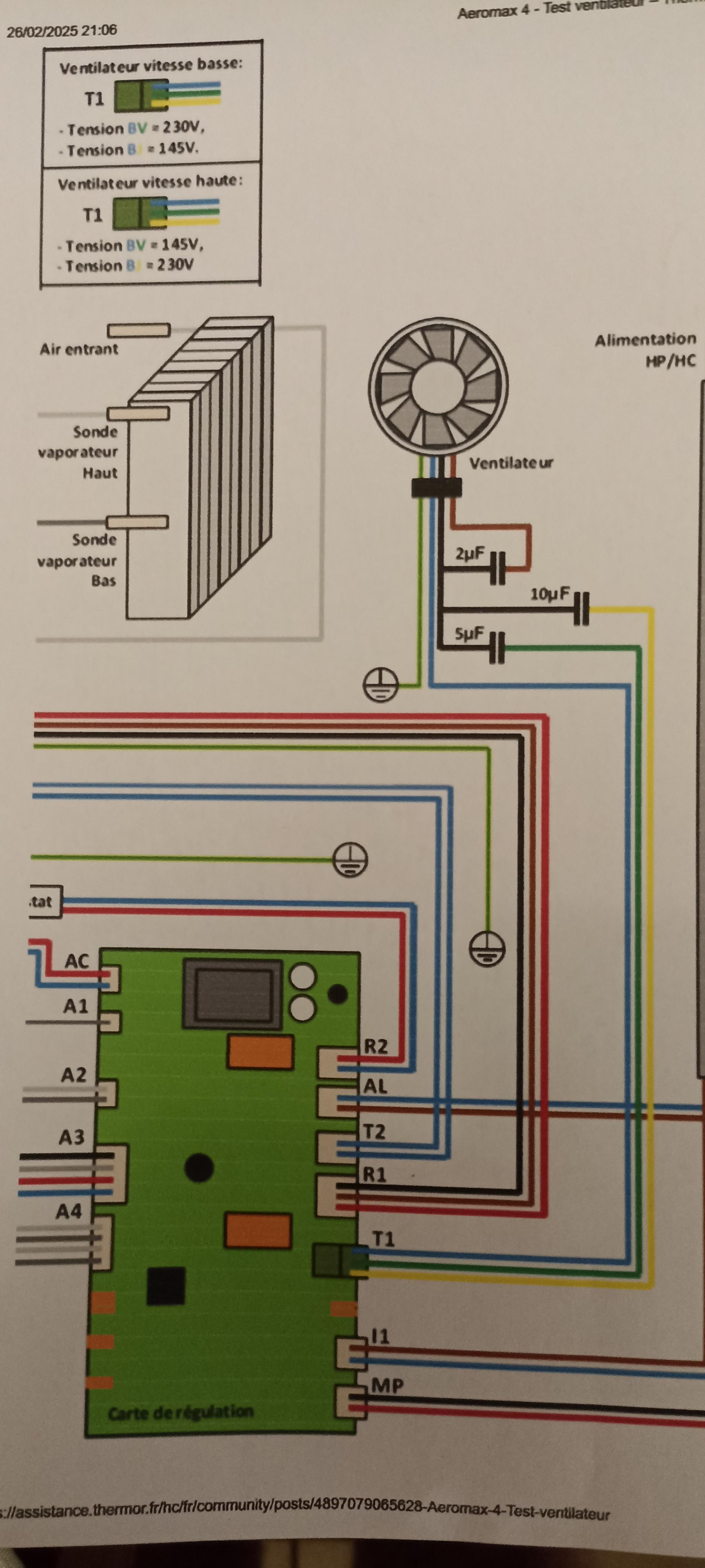

    Alors j'ai démonté le ventilo et il n'est pas bloqué il tourne sans la moindre résistance, par contre j'ai trouvé a l'intérieur du carénage de soufflerie un gros morceaux de plastic qui c'est décollé de la bouche de passage d'air et qui est tombé a l'intérieur, serait ça qui aurait bloqué le ventilo?? il y a trois condo avant le ventilo qui m'on l'air en très bon état peuvent il être a l'origine de cette surchauffe??? Ou alors simplement une faiblesse du circuit imprimé???
    Bref je doute...IMG_20250226_174652.jpg le morceau de plastic. IMG_20250226_173833.jpg les condensateur relier au ventilateur.

    Le schéma de raccordement est dans la notice:
    Nom : sch_chffeau.png
Affichages : 297
Taille : 46,0 Ko
    L'idéal serait de contrôler les condensateurs au capacimètre. Une photo de chacun avec ses marquages ?
    Le nouveau ventilo est-il avec des nouveaux condensateurs ?
    ça semble être un triphasé. Photo de sa plaque ?

    Je n'ai pas de capacimètre... j'ai un multimètre(je vous met la photo),une photo des condo avec les refs et un plan test fourni par le sav Thermor.IMG_20250226_214052.jpgIMG_20250226_213640.jpgIMG_20250226_213804.jpg Merci.
    Bonsoir à tous
    … ça semble être un triphasé. Photo de sa plaque? …
    Non. Je penche pour un moteur asynchrone, avec une alimentation par condensateurs de valeurs étagées, qui réduisent la tension d’alimentation et augmentent le glissement. La vitesse maximale est obtenue avec le secteur direct sur le moteur (donc la vitesse marquée sur la plaque) et les autres, plus faibles, ne sont qu’approximatives et dépendent des durs mécaniques et de la "résistance" (au passage de l’air) apportée par l’orientation des pales.
