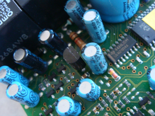

    Bonjour à tous, j'ai besoin de votre aide.
    je tente le dépannage du portail de ma fille, qui, du jour au lendemain n'a plus fonctionné. mais , à cette étape , je sèche.
    je voudrais maintenant mémoriser les fins de course: j'appuie le poussoir p3 , qui clignote, placé en bas du boitier qui contient le CI , une bobine de relais s'active et claque, mais semble ne pas se maintenir et produit un second déclic immédiat, le moteur de droite grogne 3 secondes, aucun mouvement de reconnaissance des fins de course ne se produit, j'ai testé le moteur en 24 v continu, il est fonctionnel, le second moteur également.
    les composant du ci semblent corrects, je ne vois pas de trace de brulage des éléments ou pistes, les deux fusibles ne se sont pas coupés.
    il y a cinq relais sur le Ci. !!!
    comment puis je repérer le relais déficient? connaissez vous la raison qui fait que la bobine ne maintient plus le contact, j'ai testé quelques condensateurs , les plus gros, ils manquent un peu de capacités.
    j'ai vérifié les cellules, le faisceau se coupe quand je cache une cellule et elle s'éteint, le 12v est présent.
    les bras bougent sans point durs, en déconnectant les ouvrants.
    La reconnaissance des dispositifs a été faite.
    je bloque à ce stade, en vous remerciant de l'aide éventuelle apportée, bien cordialement.

    bonsoir, quelques photos de la carte.DSC08982.JPGDSC08981.JPGDSC08980.JPGDSC08979.JPG

    je joins cette pochette de condos en réparation, https://www.ma-carte-electronique.fr...2-ws2-wu2-ww2/ il apparait que la panne de la carte concerne surtout les condensateurs et les poussoirs!

    Re : Portail Mhouse WS2, bras articulés qui ne démarrent plus
    bonsoir à tous, je comprends que sans voir, c'est difficile, j'ai sorti les deux moteurs de leur logement nettoyé les induits avec de la toile émeri fine, les charbons, puis testés fonctionnels avec une alim 24v. continu.
    les fins de course sont opérationnels, oublions cela, le problème émane de la carte mère qui est déficiente, je demandais simplement que me soit expliquée la raison qui fait que le relais de démarrage de la réinitialisation des fins de course claque mais ne finalise pas le processus, je demandais simplement ; quel est le composant défectueux qui peut empêcher son verrouillage, j'ai contrôlé les transistors, les 2 diodes, , les bobines des relais, les boutons poussoirs et surtout les condensateurs dont plusieurs manquent de capacités.
    j'ai peur de dessouder les condensateurs en voyant qu'il y a une soudure traversante, j'ai du dessouder plus d'une centaine de soudure de composants montés sur ci, simple face, quelle est la façon de bien faire cela. en vous remerciant, cordialement.
    Mes remarques.
    - Tu ne précises pas s'il s'agit de butées de fin de course ou de contacts de FC ?
    - Si les moteurs sont OK il pourrait s'agir d'un problème de relais, mauvais contact ?
    - Si j'ai bien compris tu as 2 moteurs mais une seule carte électronique situé dans l'un des blocs moteur ?
    - Si des condensateurs sont HS, (cause aussi très possible) ne pas hésiter à les remplacer.
    Même s'ils sont traversants , très facile à réaliser.
    Chauffer au fer à souder l'arrière de la carte et tirer légèrement tantôt d'un côté tantôt de l'autre en plusieurs fois.
    Bon courage.
    bonjour jeryko, je ne vois aucun contacteurs à lames ou micros contact qui pourrait gérer les fins de course, je suppose, de ce fait que c'est l'électronique qui gère les fins de course suite à un 'apprentissage qui est impossible puisqu'il y a panne. c'est peut être un ingénieur diabolique qui a pondu le système, je ne suis sur de rien à ce sujet.
    ces fins de course pourraient ils se trouver dans le socle, à l'endroit ou se situent les engrenages finaux? je ne suis pas allé plus loin dans le démontage!!!
    je vais tenter le dessoudage, ce sont des condos de petites taille 7mm? je placerais la panne sur les deux pattes en espérant sortir le condo tout droit.
    je vais faire cela et peut être sortir le relais concerné, las il y en 7, glups!, je pense à placer un doigt sur chaque relais en espérant qu'un me fera ressentir une mini secousse.
    Je te remercie d'avoir réfléchi sur ce système complexe, surtout sans voir la machinerie, en te souhaitant bonne continuation, merci, cordialement.
