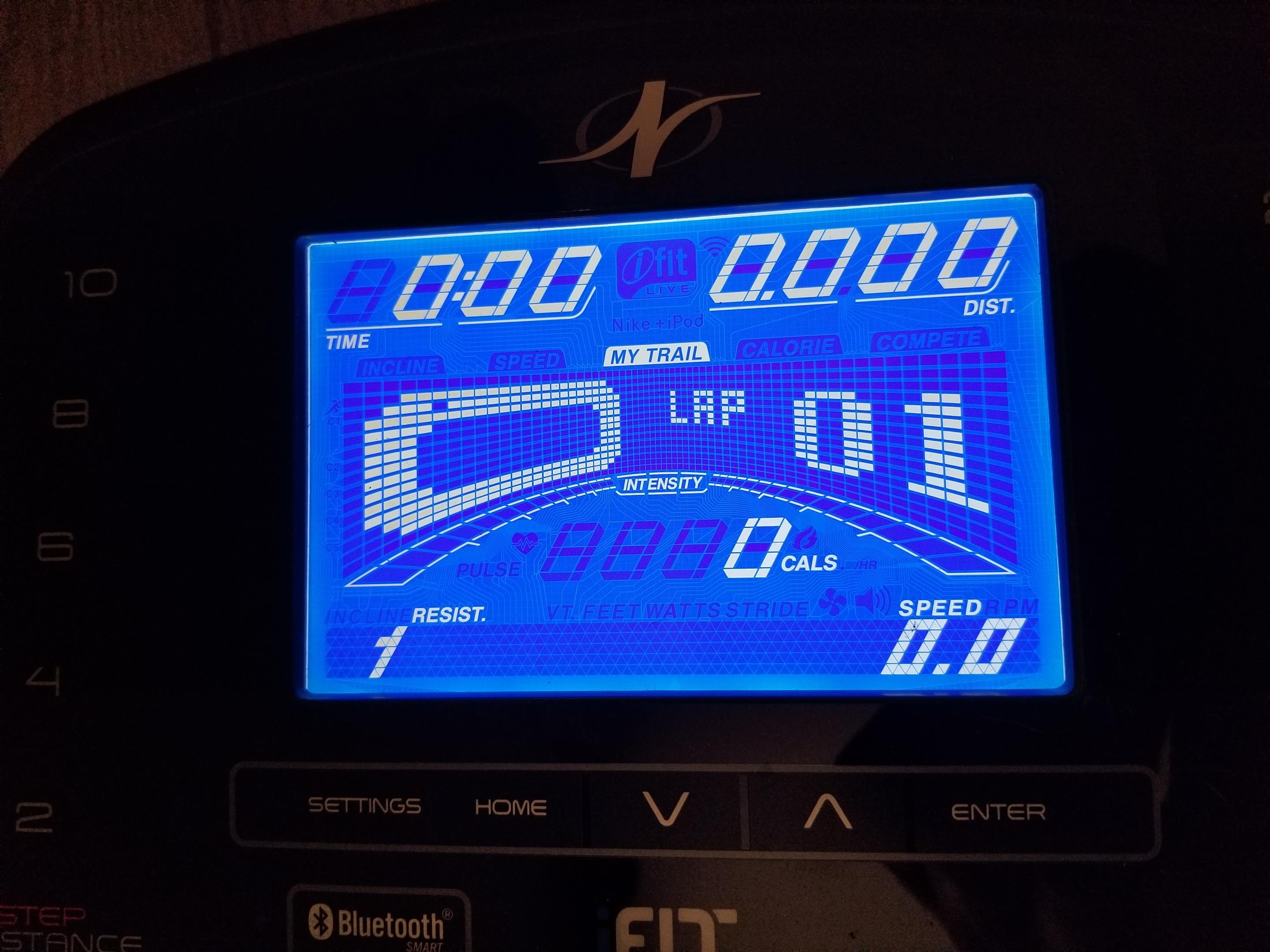

    Quand on règle la résistance, l'écran s'éteint puis seul le rétro-éclairage fonctionne. Le contenu ne s'affiche plus mais le réglage de difficulté fonctionne parfaitement.
    Ensuite à chaque fois que l'on appuie sur la touche de réglage ou que l'on programme un entrainement faisant varier la difficulté, l'écran clignotte sans jamais se rallumer.

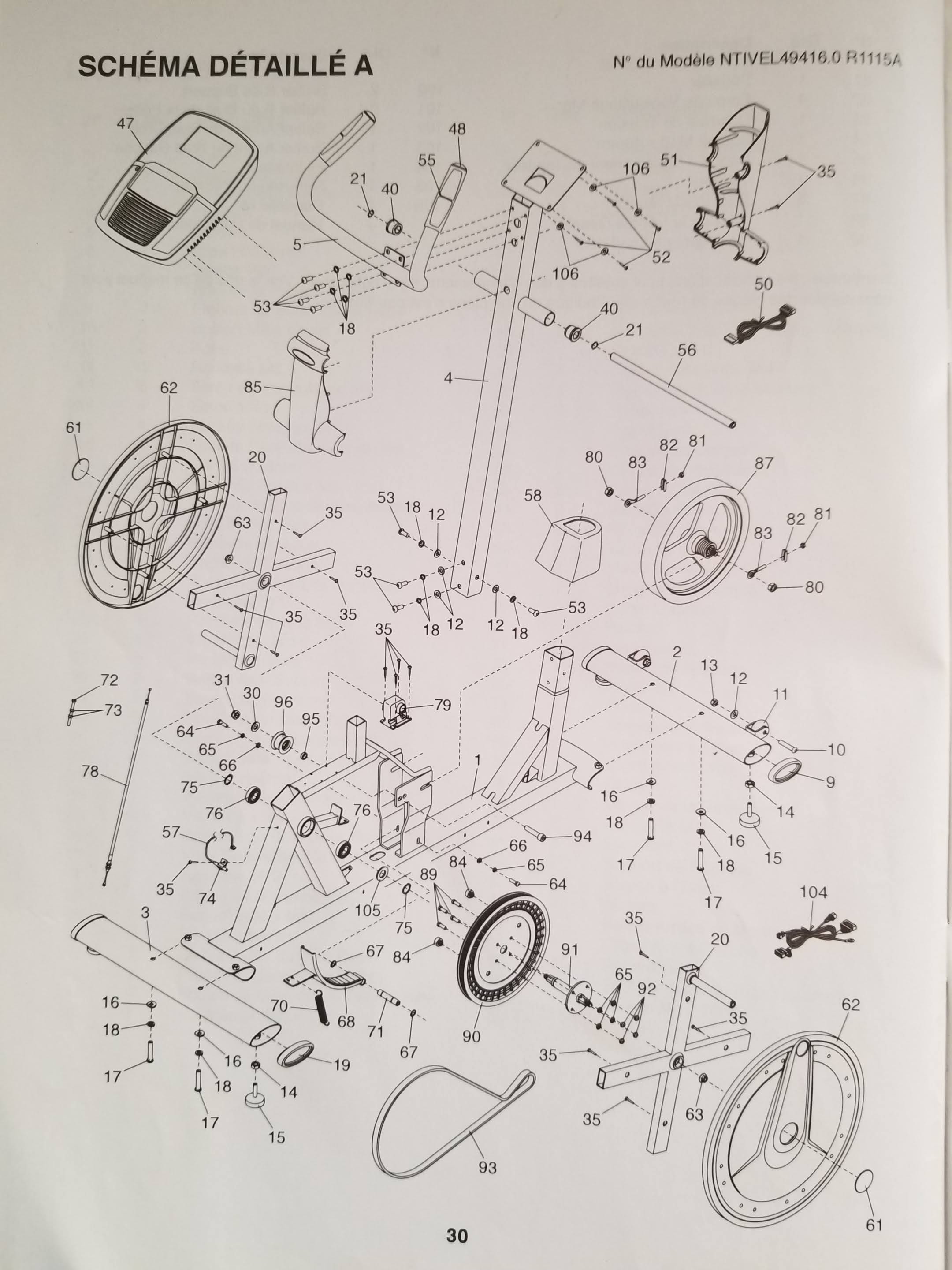

    NB je dispose du manuel et de l'éclaté si besoin.

    Il serait intéressant de savoir quelle différence tu fais entre le rétroéclairage et l’affichage. Quelle est la nature de l’afficheur? Je suppose que c’est un LCD monochrome où le rétroéclairage est oblibatoire et permanent et l’affichage les "segments gris" qui forment des caractères alphanumériques.
    Qu’indique cet afficheur qquand le moteur est débranché. Est-ce la résistance prévue ou supposée? Varie-t-elle quand tu la modifie?
    Peut-on avoir des images nettes de cet afficheur et de la carte "mère"?

    Tu as tout à fait raison pour l'afficheur : monochrome LCD.
    On fait des travaux aujourd'hui : je fais des photos et je réponds plus précisément en fin de journée
    Encore merci
    LeThieu
    Re : Résistance et écran vélo elliptique
    Quelle galère de mettre des pièces jointes !
    Je vous mets la doc en pdf et les photos écran éteint, en fonctionnement puis une fois qu’il a "lâché" apres un changement de difficulté de pédalage :
    NordicTrack E400 Cross Trainer.pdf

    × Quand le moteur est débranché, le système ne s’en rend pas compte. L’afficheur fonctionne parfaitement et l’on peut changer la difficulté (de 1 à 20 je crois) sans que ce dernier s’éteigne.
    × Je fais les photos de la carte mère demain matin
    × L’alimentation semble correspondre mais je la trouve curieusement faible (9v 300mA). J’appelle le constructeur demain en espérant tomber sur quelqu'un d’assez sympa pour me confirmer la puissance du bloc d’alimentation.
