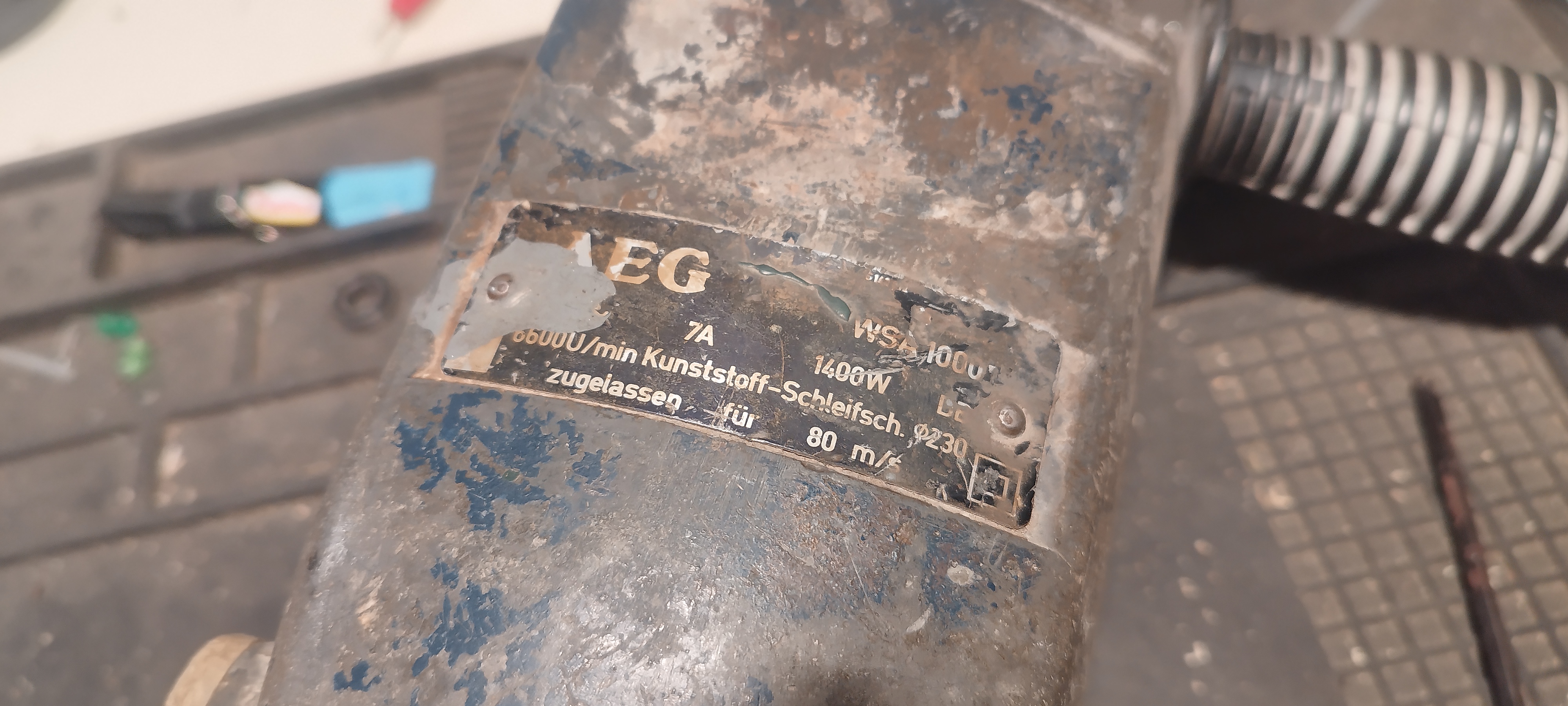

    Je répare cette meuleuse AEG qui a une puissance de 1400W (7A). La plaque est suffisamment effacé pour ne plus voir la référence exacte.

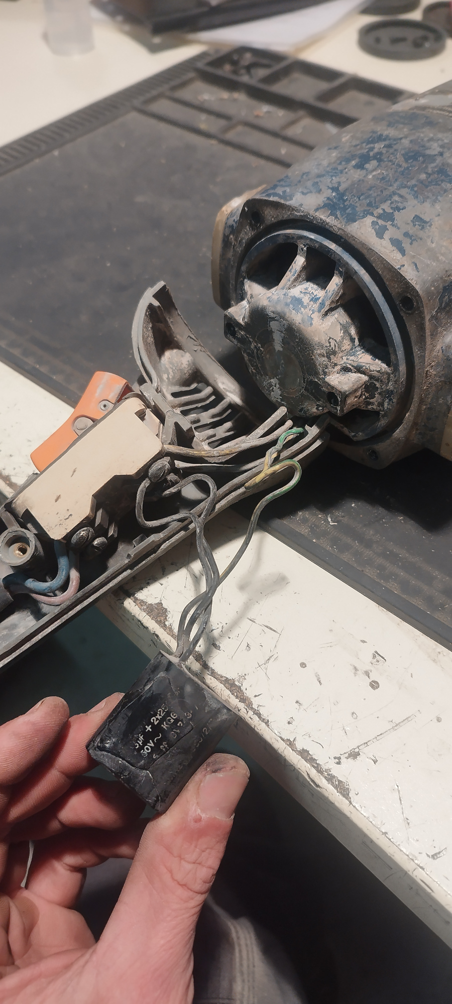

    Quand je la branche, le disjoncteur 16A saute. En l'ouvrant j'ai compris rapidement : le double condensateur est explosé.
    Je cherche des conseils pour remplacer ce condensateur. Il semble que c'est un double condensateur en 250V mais aucune idée de la valeur. Vos lumières seront les bienvenues. Merci d'avance !

    Ce n’est pas un condensateur mais un groupe antiparasite de trois condensateurs.
    commence par vérifier que ça marche en le supprimant purement et simplement.
    Si ça marche, tu chercheras un modèle (pas critique) pour le remplacer.
    Édit: je suppose que sa prise de courant comporte une broche de terre. Le "condensateur” doit être entre la phase et le neutre, et une troisième sortie doit être à la terre. Peux-tu confirmer?

    Il n'y a pas de terre sur le câble. J'ai supprimé l'élément et la meuleuse fonctionne. Ce qui me questionne et qui m'a mis un doute sur le fait que ça soit un filtre antiparasite, c'est qu'il y a trois fils, dont 1 qui va dans le bloc moteur (je n'arrive pas à voir où exactement). Les deux autres fils sont entre la phase et le neutre. Une idée de ce à quoi sert le 3ème fil et où il va ?
    Si vous avez des conseils aussi pour remplacer le filtre antiparasite, je suis preneur.

    Étonnant mais il faudrait savoir si c’est par négligence (fiche changée par une deux broches) ou d’origine à deux fils seulement.
    Si d’origine c’est prévu à deux fils seulement, inutile de prévoir le troisième fil, et un condensateur simple et unique suffira.
    Il faudrait lire ce qui est écrit. Si c’est 0,5μF, tu cherches 0,47μF type X2 et le branches aux bornes du secteur.

    D’apres les photos , je dirais que c’est d’origine et que 3eme fil est relie a la tete metalique qui touche le rotor et pourrait avoir une charge electrostique

    J'avais besoin de comprendre où va ce fil. J'ai testé à l’ohmmètre ce troisième fil avec les différentes parties métalliques. Ce n'est pas relié à la tête de la meuleuse, ni le reste extérieur de l'appareil (il est en plastique très solide). Il m'aura fallu retirer le rotor pour comprendre qu'il est relié à l'armature du stator.
    Le câble étant bien fatigué, je l'ai remplacé par un nouveau bien solide avec une section adaptée et une terre. Du coup je me demande s'il est judicieux de relier l'armature à la terre (?).

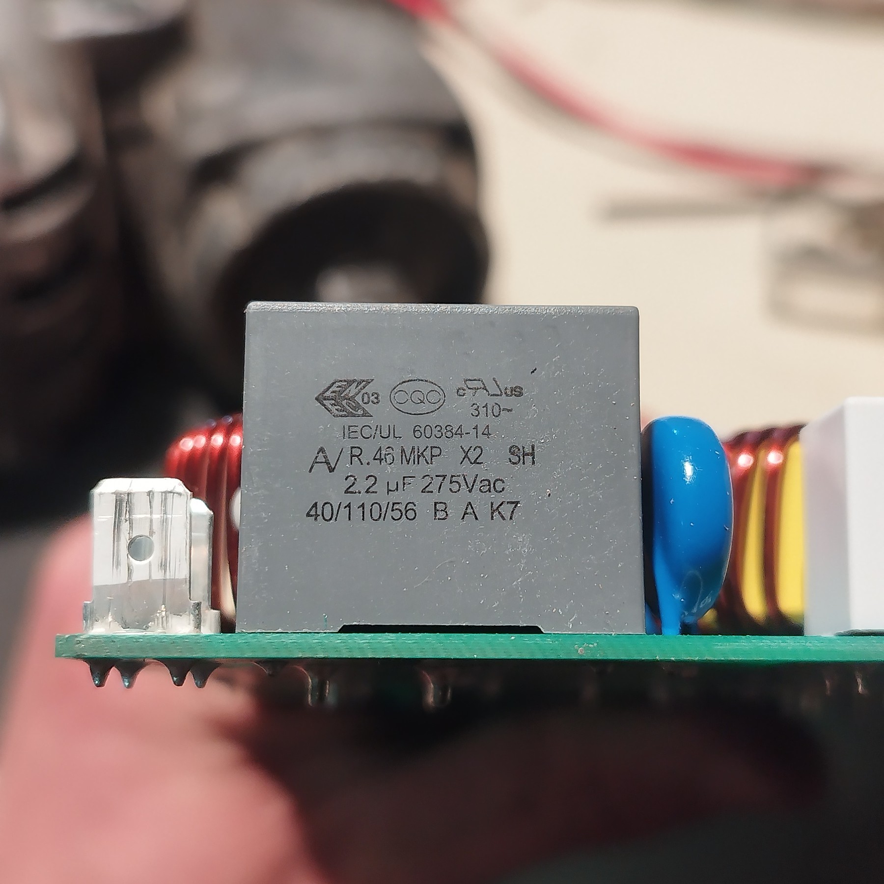

    Je viens de trouver sur une carte récente ce X2 de 2200nF : Nom : IMG_20250313_115620.jpg
Affichages : 214
Taille : 381,7 Ko.
    Il pourrait être mieux j'imagine ?
    Re : Meuleuse AEG - double condensateur explosé
    Citation Envoyé par dgetux Voir le message
    ... Il pourrait être mieux j'imagine?
    S’il rentre, oui, mais les deux "vieux" semblent ne pas avoir vieilli. Ils devraient suffire.
    J'ai installé le gros de 2,2µF, il y avait juste la place pour. Et ça fonctionne à merveille ! Merci beaucoup pour les conseils. J'y ai appris des choses qui pourront me resservir.
